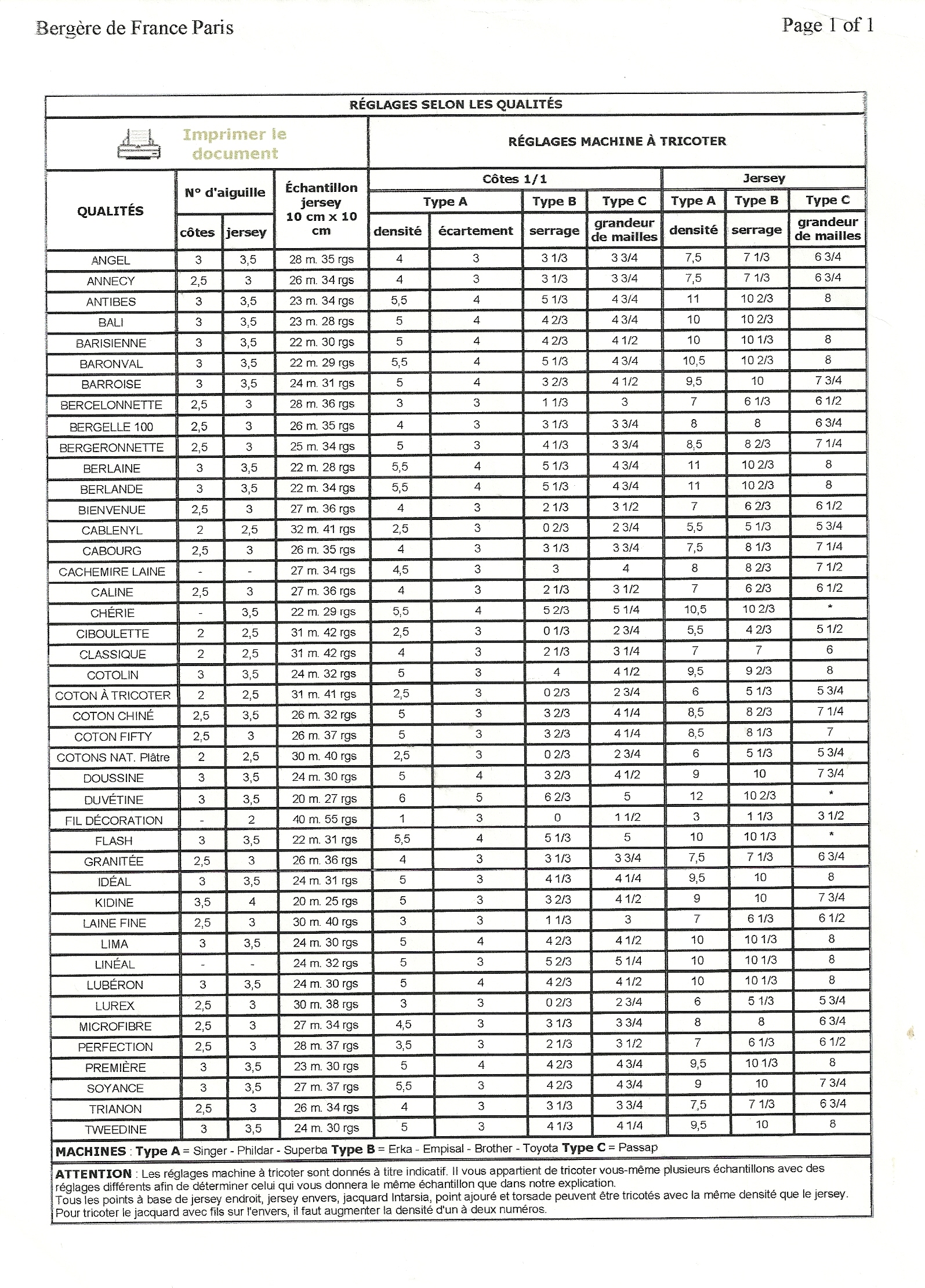

Voilà une base de grandeur de m suivant la sorte de laine Je sais faire le jersey mais je ne sais pas diminuer la grandeur des images :lol J'ai une 2ième feuille mais encore plus grande je vais les stockés sur OneDrive aussi avec un lien :top

Je voudrais terminer un col avec une bordure telle que celles décrites page 47 de l'album des points.
Je n'arrivais pas à commencer, donc j'ai fait deux rangs de point jersey envers.
Les abaisseurs sont noirs donc j'ai fait une GM comme pour du jersey ... Bourrage
J'ai changé pour GM cote 1/1 ... bourrage
Puis j'ai remarqué que mes poussoirs ne se remettaient pas en place...
Alors j'ai redescendu les poussoirs en bonne position à chaque rang ... bourrage
Quelqu'une de vous pourrait me dire si les poussoirs doivent manoeuvrer librement , ou quelle GM je dois appliquer, ou si la grosseur de mon coton est trop importante ( fifty de chez BDF 41/4 COTES , 7 jersey)

Bonjour Rijo, Dans le livret dessins Duo 80, les galons ? lequel bleu jaune où le vert ?Une fois les poussoirs disposés comme notés ils travaillent seuls si c'est le jaune il y a la flèche pendant 2 R puis déclencher la flèche 4 r pendant ces 4 R ils ne changent pas, puis remettre la flèche, alors ils changent, il est vrai que le coton est gros à mon avis trop gros il y quand même 4fils + la M sur l'aig essayer avec une GM plus petite?? . pour le bleu il y a 6fils + la M et le vert c'est encore + de fils je crois que vous n'aurez pas facile mais !!!! j'espère que ça ira B à V yolaine

Je suis surprise des problèmes avec le coton Fifity, à la main il se tricote en numéro 3 et normalement il se comporte toujours très bien à la machine.
http://www.bergeredefrance.fr/coton-fifty.html
Les poussoirs glissent avec peine, c'est anormal, ils doivent glisser facilement. Auraient-ils besoin d'être nettoyés ? l'huile qui sèche les colle dans leurs glissières.
