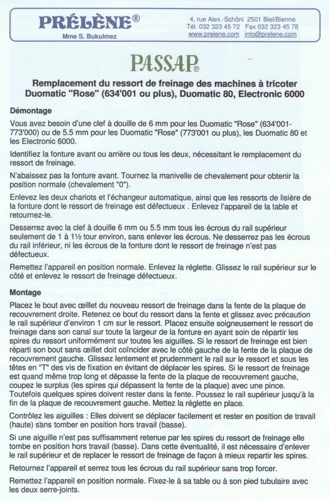

bonsoir
une fois les poussoirs nettoyés essuyé ,j'ai remis en place, mais je trouvais qu'ils ne glissait pas trop
alors j'ai mis un peu d’huile de vaseline dans un récipient remis dedans les poussoirs tout bien secoué et essuyé a nouveau un par un et remis en place et c'est bien mieux j'ai pu revissé la barre.
les aiguilles sont elles aussi prêtes a être remis dans leur logement,j'attends de recevoir les ressorts avant de les remettre. juste une question a se sujet, je pose les aiguilles en premier ou le ressorts?
merci

Je n'avais pas vu ce message. Voici la fiche de Prélène pour le ressort (tu connais leur site ?)
http://passap-forum.fr/phpboost/upload/notice.jpg
