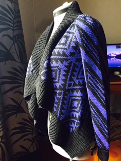

[img]/upload/Bonjour Yolaine
je sais que vous aimez voir les ouvrages, voici le dernier né en jacquard et je vous met les foulards, enfin finis, non tubulaire, et non cousus pour l épaisseur, mais vous constaterez qu ils sont pas mal du tout.
Bonne journée a vous toutes et tous
mimi
Bonjour Mimi, Grand merci pour les photos c’est encourageant pour les débutantes, débutants et Bravo 4x bravo travail impeccable, nets, motifs biens choisis beau modèle pour la veste, votre modèle est sur livre Passap ? Puis-je encore abuser de votre temps pour mettre des photos des envers de vos écharpes pour montrer le verso du jacquard
J’ai un petit doute je ne suis plus certaine de la machine avec ces travaux, c’est bien la Duo 80 avec poussoirs derrière et, bien sur le Déco ces cartes ,les aviez-vous ?où les avez- vous poinçonnés vous-même ?avez-vous travaillé avec les poussoirs derrières aussi ?tout c’est renseignements plus les photos des autres membres avec tous ces beaux travaux différents de chacun, chacune, ils sont les biens venus d’autres membres qui n’ont osé, vont être encouragé et vont se lancer

Bonsoir Yolaine,
pour le gilet, c est une carte que j ai perforé sauf les bras, la carte existe n° 11A. Pour les écharpes et bonnet les cartes sont existantes aussi.il n est pas en modèle passap.
j avais déjà fait le gilet l année dernière en noir et blanc, rappelez vous, et j ai refais le même modèle pour ma petite belle fille pour noël.
pour répondre a votre question, oui c est une passap 80 et j ai effectué mon jacquard comme pour le pull, sans les poussoirs arrière. par manque de temps, je n ai pas osé faire mes essais comme ils étaient indiqués dans mes livres mais promis, après les fêtes, je retente toutes mes folles envies sur le jacquard. c est que du bonheur.
je vous remets une photo sur l arrière de l écharpe et , je pensais que se serait vilain mais en regardant les vitrines, je me suis vite aperçue qu ils avaient moins de scrupule que nous les tricoteuses.

Merci Mimi c’est toujours bien de voir l’envers du jacquard ici il donne bien, l’écharpe peut se retourner sans problèmes. Vos réglages de tensions sont très bien les lisières sont biens et propres.
Je me souvenais d’avoir déjà vu la forme du gilet et le dessin mais plus; que c’était aussi votre travail (toujours aussi bien). Deux gilets pareils !c’est ça qui m’a fait penser que c’était un modèles Passap
