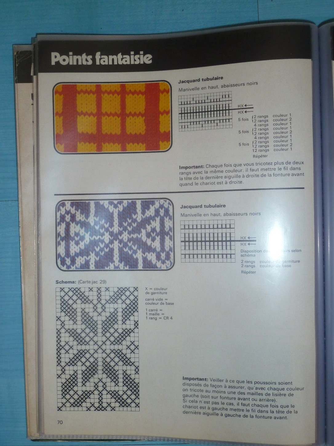

Je viens de reprendre le mode d'emploi pour faire des chaussettes. La première fois, j'ai eu du mal à obtenir un joli talon. Le deuxième essai était plus concluant. J'ai ai profité pour vérifier les dires de "rijo" à propos du jacquard tubulaire. Il est tout à fait possible de faire du tubulaire avec jacquard manuellement , c'est à nous de modifier l'emplacement des poussoirs à l'avant et à l'arrière. Le sélecteur de points est sur HX + flèche vers la gauche devant et derrière, manivelle en haut, abaisseurs noirs. Le mode d'emploi est page 70 du Passap duomatic 80. Le tubulaire obtenu est plutôt épais. Je me suis contenté de tester le modèle jacquard jaune et rouge de la p 70. Je n'ai plus la patience de mettre en route mon propre dessin comme je le faisais il y a une vingtaine d'année en le préparant sur d'immenses feuilles quadrillées rang par rang...Cette fois je vais me contenter d'utiliser la laine Faber print de Drops qui permet d'obtenir des petits motifs en faisant du jersey !

J'ai réussi à mettre la page expliquant le jacquard tubulaire.

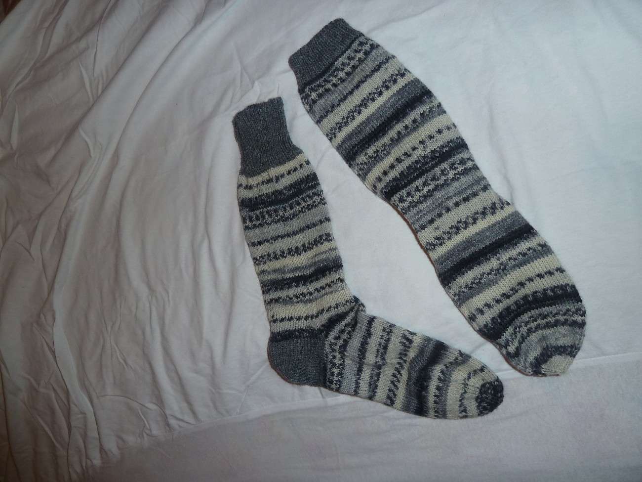

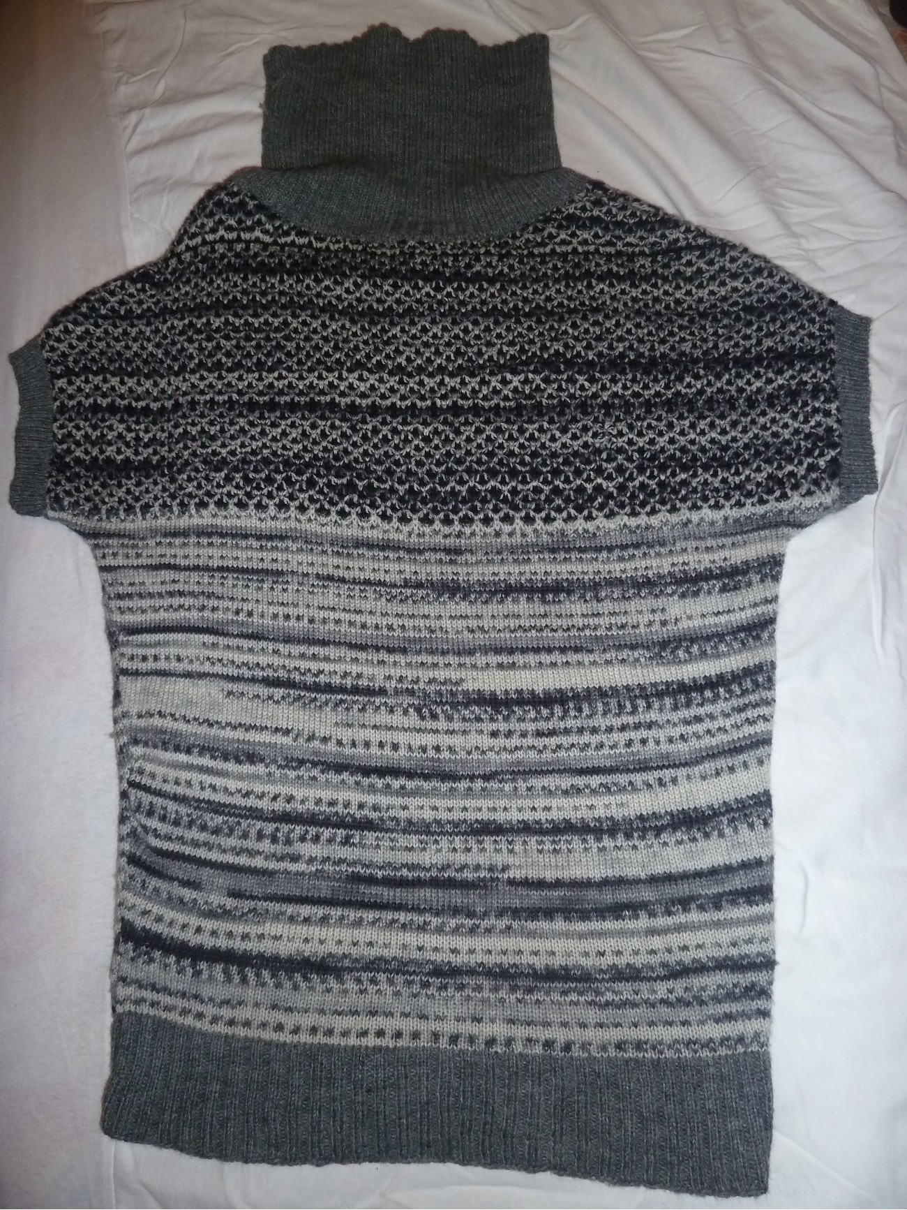

Voici d'autres photos: Chaussettes et bas du sur-pull en jersey

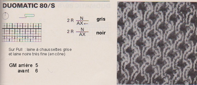

Jolies chaussettes et bravo pour le talon.pour votre pull, le point employé pour le haut rend super, quel est ce point?

Merci pour le compliment .
J'ai adapté le deuxième modèle p 57 du livret duomatic 80 en utilisant 2 couleurs.

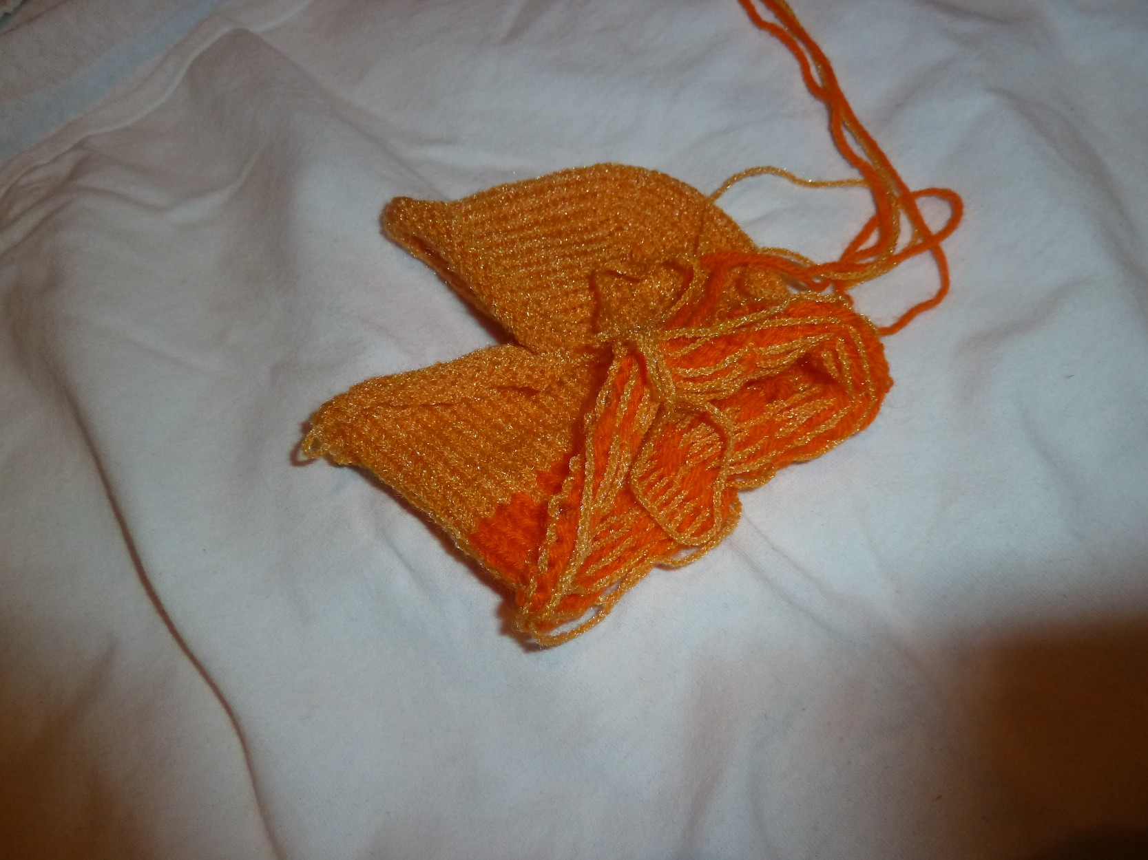

Oui ,rijo, c'est la laine qui donne ces motifs. Par contre le modèle couleur orange montre du jacquard tubulaire avec fis tirés derrière. Il est donc possible d'inventer son motif en modifiant la position des poussoirs manuellement, sans le déco, chose que je savais faire il y 20 ans !! Je vais sans doute m'y remettre lorsque j'aurais terminé ma commande de chaussettes pour toutes les jambes de la famille....A suivre.

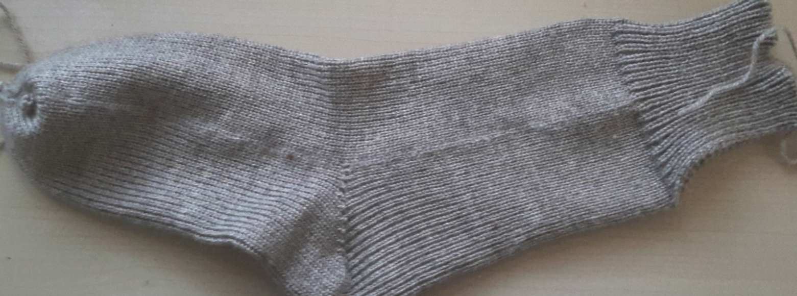

Avant de me lancer dans mes chaussettes jacquard j'ai fait un essai avec de la laine perdue ( fin de pelote inexploitable)
J'ai suivi le mode d'emploi chapitre 9 la 4è leçon de tricotage page 37 du mode d'emploi ( livret bleu passap duomatic) sauf que par manque de laine j'ai raccourci la longueur du pied. Les professionnelles pourraient elle me dire leur avis? Merci

Je les trouve très bien.
De mon côté j'ai eu quelques soucis avec toutes mes chaussettes , en effet j'ai eu à reprendre des mailles sautées. Il faut que je change plusieurs aiguilles..
