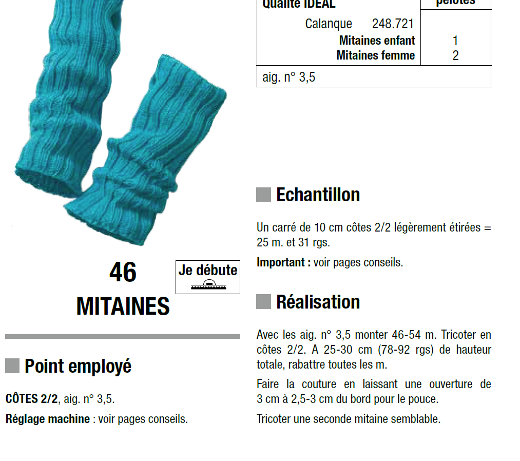

Je suis partie de cet exemple j'ai travaillé en cotes 2/2 et arrivée à hauteur du poignet j'ai augmenté ma GM regulièrement jusqu'à 1 GM de plus de sorte ce soit bien serré sur la main et le poignet et plus lâche au dessus

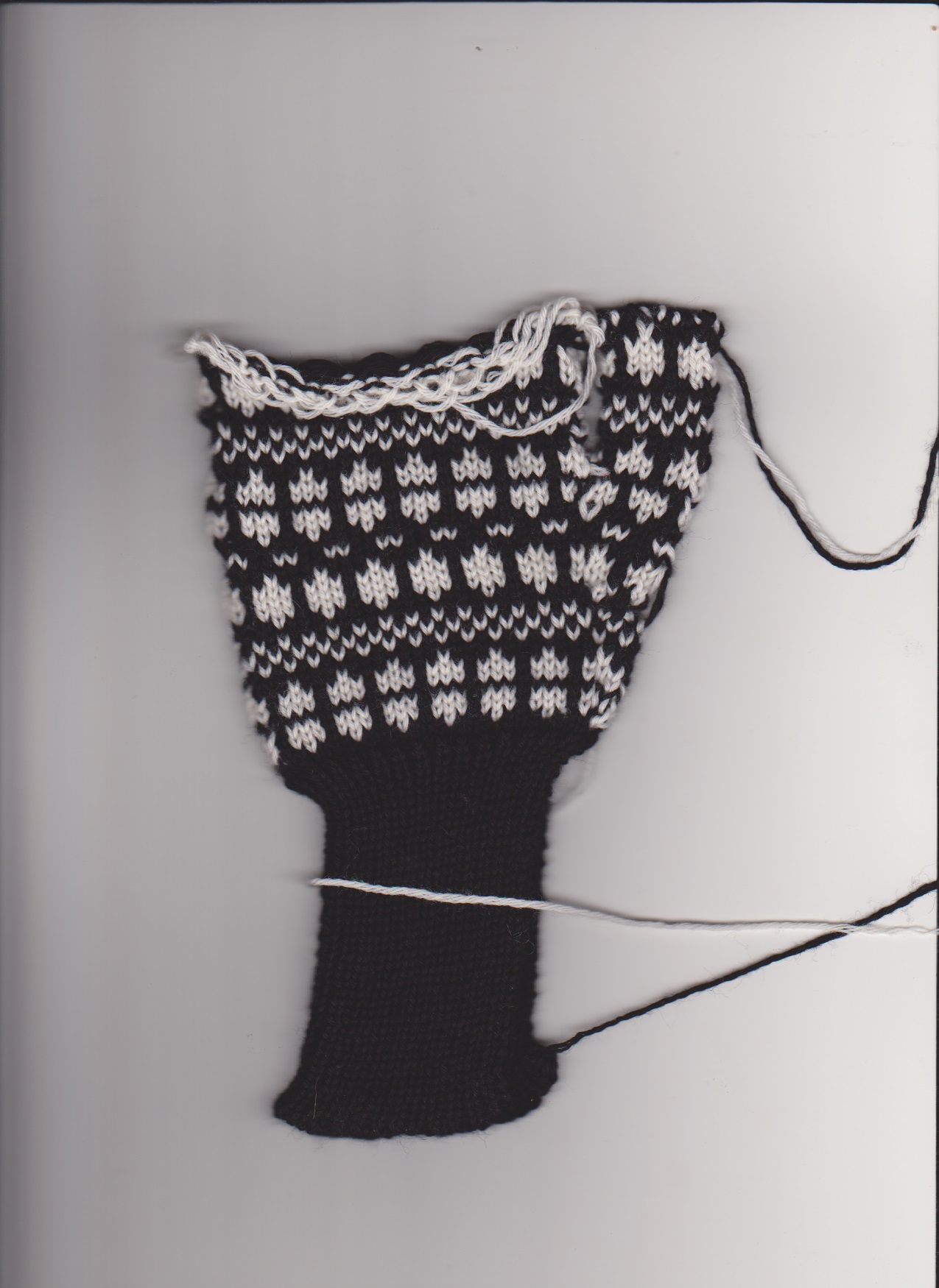

Pas de photo de mitaines terminées mais une qui pourrait intéressée rijo :un début de mitaine en jacquard tubulaire. Rijo , vous pouvez vous lancer dans les chaussettes en jacquard tubulaire . Je vous souhaite de la persévérance et beaucoup de patience ! J'ai abandonné avant la fin car j'ai oublié de vérifier les aiguilles de lisière à chaque rang alors que c'est bien spécifié dans le mode d' emploi...Et la pouce est trop étroit.

Pour le pouce il faut une ouverture de 3 centimetres et franchement j'en ai fait plusieurs avec de la laine qui change de couleurs, et les mieux adaptées étaient celles en cote 2/2 parce que le point moule très bien

Le pouce est trop étroit car le jaquard resserre le tricot ou bien le GM est trop petit.
Autre erreur : sur le tubulaire principal, j'ai bien fait attention à avoir un nombre entier de motifs ( 56 mailles ,motifs de 4 m = 14 fois le motif ) alors que le pouce ne fait que 18 m( 9 devant et 9 derrière ) . J'aurais du augmenter pour l'entrée du pouce pour atteindre 20 m ( divisible par 4 ).
Pour les motifs, ne pas aller au-delà de 3 m qui se suivent pour ne pas être gênée lors de l'enfilage , par les fils qui courent à l'envers.
