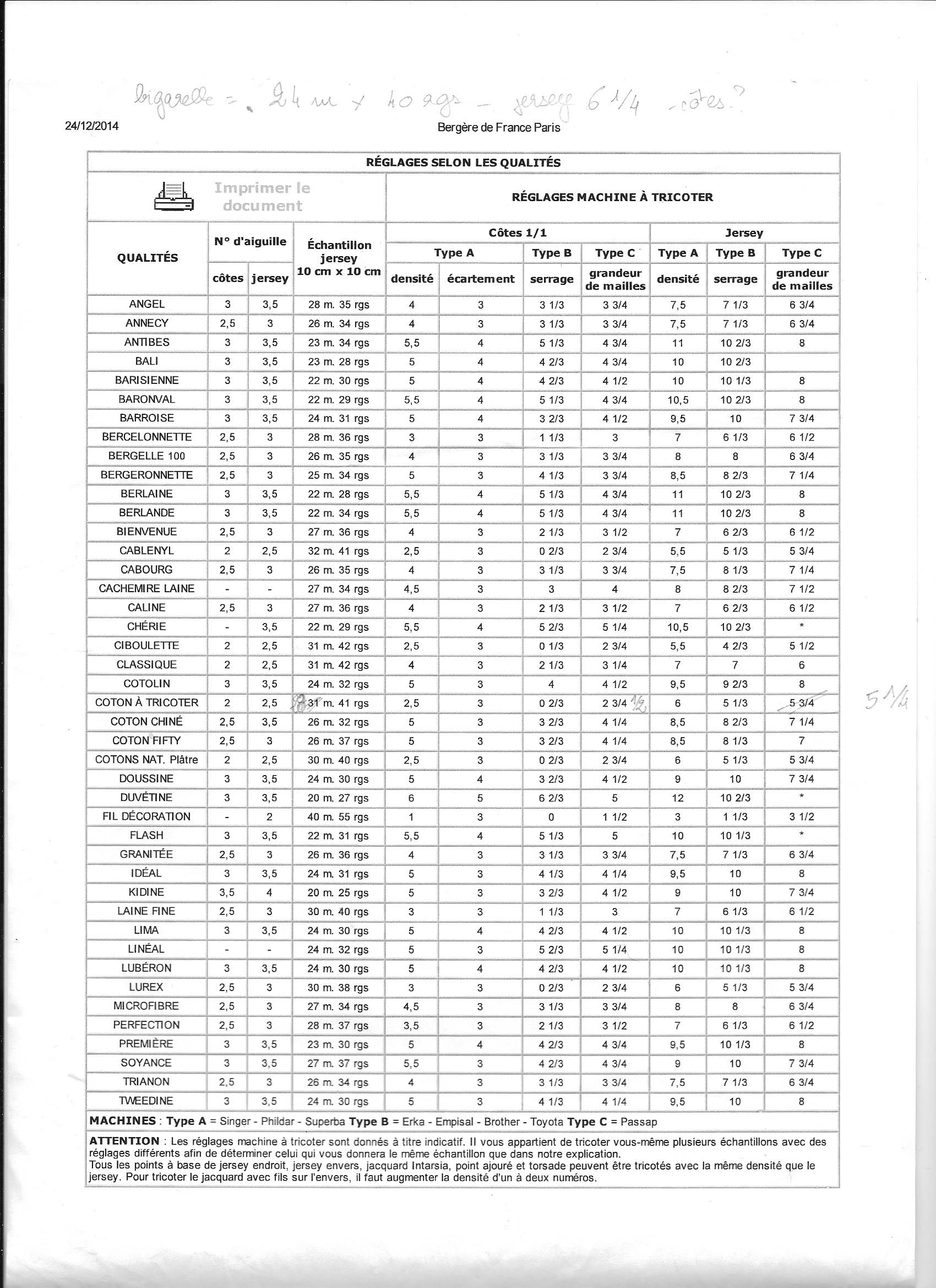

@Mumdo j'ai une grille que je mets à la suite qui donne des indications de grandeur de mailles selon les machines.C'est BDF qui l'a éditée mais ça marche pour les autres qualités de laine à grosseur égale.

Bonjour Mumdo, Avec ce lien pour ' Pèle mêle Passap Montages entretiens etc.’. 34ième ligne' Passap GM
Les données sont les bases mais il peut toujours avoir une petite différence entre les Passap et d’une laine à l’autre malgré qu’ils mettent les N° d’aig
https://onedrive.live.com/redir?resid=94A0333F423D06A%215163

Allez voir sur ce lien il donne la différence que l'on mets mais si votre fil est si fin( fil sur cône)la légèreté des côtes c'est pas toujours jolis et si vous diminuez trop la GM différence resserre de trop les côtes .Pour l' évitez vous pouvez mettre 2 fils pour les cotes et diminuer moins la GM
Avec ces fins fils j'ajoute presque chaque fois 1 fil en plus pour les côtes

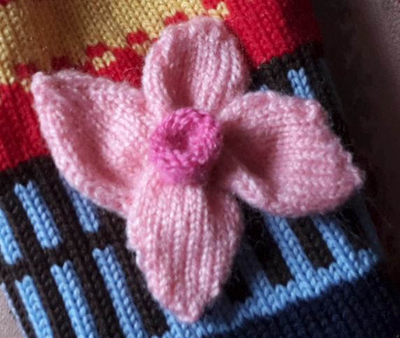

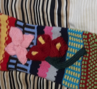

@ Mumdo : non pas de déco, une suite de points jacquard choisis pour ne se tricoter qu'avec des poussoirs avant, aucune aiguille arrière ( sauf pour les cotes bien sur)
@ Yolaine ; vous avez raison la jambe ouverte jusqu'au talon , puis avec les peignes reporteurs j'ai retourné completement l'ouvrage pour travailler en tubulaire. Je veux dire que la partie gauche de l'ouvrage passait à droite sinon le talon et le pied passait en jersey envers .
Tous les pétales de fleurs sont en tubulaire, pour leur donner du volume, assemblés et sculptés à l'aiguille. Sur le modèle que m'avait montré ma fille je trouvais que les fleurs au crochet appauvrissaient l'ensemble, alors j'ai inventé mes fleurs...
L'important c'est que ma choupinette ait été ravie par le résultat.

Très bien imaginé belle finitions bravo pour le travail Amitiés Yolaine
