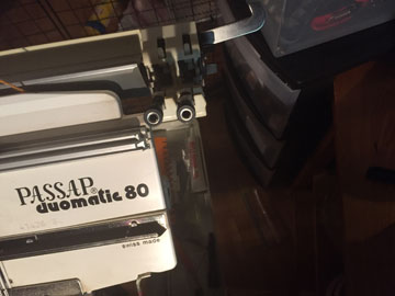

J'ignorais l'existence d' une duomatic 80 à une seule fonture. Quels accessoires accompagnent votre machine ? Où est fixé l ' ensemble pêcheur pour le fil ? Pouvez-vous mettre des photos de l' ensemble ?

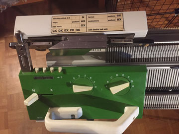

Quelle lettres avez-vous sur le chariot?? je n'ai pas encore vu de notice pour la 80 1 fonture pouvez-vous faire une photo de votre machine complète avec tige tension ??Pour voir les possibilités. si vous avez des questions n'hésitez pas
B à V Yolaine

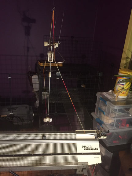

À votre connaissance, existe-t'il des vidéo sur Youtuber qui explique bien comment faire. J'ai enfin réussi aujourd'hui à faire des rangs de jersey...j'en suis bien contente. Je sais que ma machine fonctionne et que le problème est derrière celle-ci....lollll

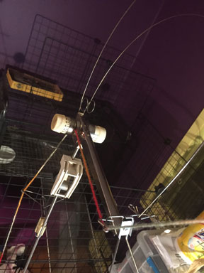

Merci pour cette photo qui me laisse perplexe concernant le guide fil . Où se trouve t'il ?

Vous allez dire que je suis difficile mais pour bien vous conseiller il faut connaitre votre machine j’aurais aimé avoir le côté droit de la machine pour la tige de la tension voir si deux couleurs et voir le pose bec fil si il y a 2 attaches au sujet du chariot voulez-vous bien dire ce qu’il est écrit en dessous à droite de l’étiquette
D'après les lettres qui se trouvent sur le sélecteur de points il est valable aussi sur une machine à deux fontures pour ces lettres il faut la fonture arrière Voilà le Lien:
https://onedrive.live.com/redir?resid=94A0333F423D06A%21477
CX circulaire DX pareil circulaire avec poussoirs aux 2 fontures EX aussi côte Anglaise Vous avez la fonction à la P 63 de la notice Pour les vidéos il y en a c’est doubles fontures c’est sur YouTube Passap. Je n'ai pas su répondre plus vite changement d'ordi Bonne soirée Amitiés Yolaine

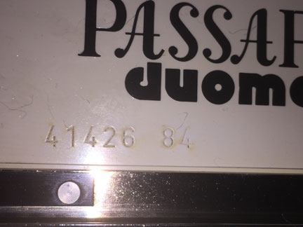

curieuse que je suis ..... j'ai cherché et rien trouvé , bizarre quand même , elle a un n° serie qui n'est mentionné nul part, mais peut être que qq connait, si elle est là devant nous, elle a bien éxisté ou alors c'est peut être un prototype.
qui sais, tricoterfile nous passionne tout de suite avec sa machine!, Maya Connait pas ?
à + pour cette suite de machine
curieuse que je suis ..... j'ai cherché et rien trouvé , bizarre quand même , elle a un n° serie qui n'est mentionné nul part, mais peut être que qq connait, si elle est là devant nous, elle a bien éxisté ou alors c'est peut être un prototype.qui sais, tricoterfile nous passionne tout de suite avec sa machine!, Maya Connait pas ?

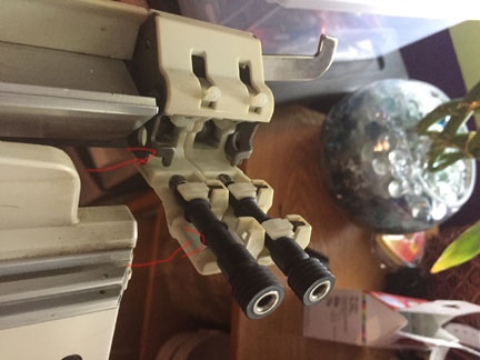

Merci encore pour tous vos conseils. Je me questionne à savoir, la deuxième fonture, c'est quoi la grosse différence? Si je compare au tricot main, est-ce que c'est elle qui me donnerait le point envers pour faire des côtes? Aussi, à quoi elle sert d'autre? J'ai mis une photo du chargeur automatique de couleur avec 2 flèches rouge. Celles du bas, est-ce que je dois passer mon fil dans l'oeuillet de métal? Celle du haut, est-ce que c'est grave si c'est brisé à cette endroit? Merci,

Vous pourrez faire des " fausses côtes" en utilisant 2 aiguilles sur 3 ( 2 aiguilles en travail et 1 au repos ) Dans ce cas vous mettez une grandeur de maille nettement plus petite que celle utilisée pour le jersey.Pour des travaux d'une seule couleur vous pouvez prendre n'importe quel bel-fil . Oui , vous enfilez le fil dans l'oeillet et attachez ce fil au pied de la machine.
Essayez de trouver le mode d'emploi du color dans la liste de Yolaine .
