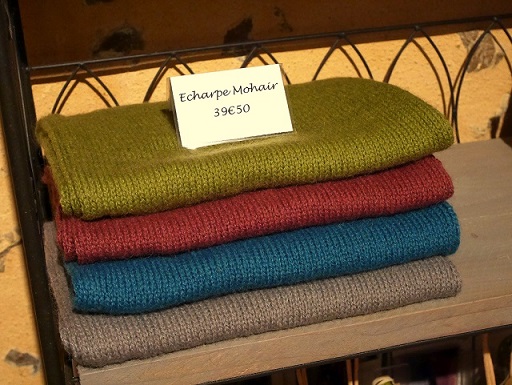

Par exemple, je réalise des écharpes, mohair donc, de 1,70 m de long et 30 cm de large en jersey :

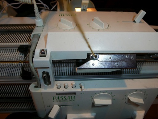

Pour avoir un tricot doux & moelleux, je règle la GM sur 8, et je met le peigne et 2 poids :
Naissance du bébé ... j'adore !
Le problème c'est que ça roule

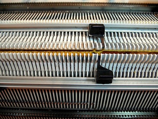

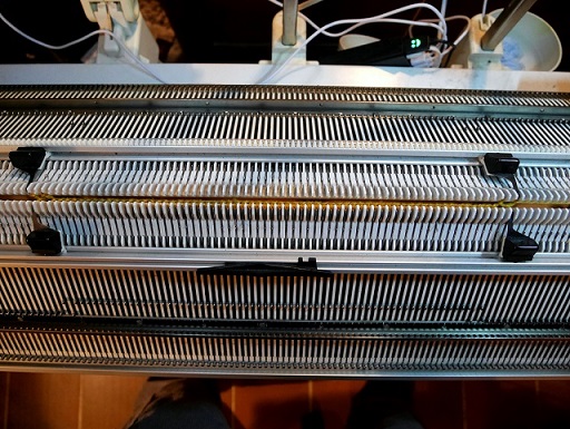

Je fais donc d'abord un petit bord en côtes avec la fonture arrière comme ceci :
Je mets les abaisseurs noirs.

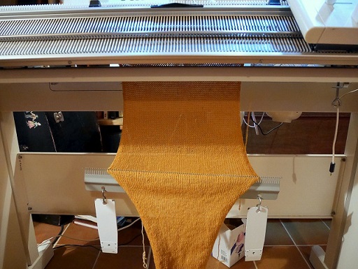

Pour une largeur de 30 cm je mets au travail 63 aiguilles + les 3 aiguilles en quinconce aux deux extrémités = 69 aiguilles.
Et pour une longueur de 170 cm, je fais 6 rangs de côtes 1:1, 500 rangs de jersey, et je termine par 6 rangs de côtes 1:1.
Pour réduire la tendance à rouler, je vais donc régler la GM de la font. AV sur 8, et celle de la font. AR sur 4, et je tends le fil aux extrémités à chaque passage du chariot pour éviter la boucle qui ne pourrait pas être réparer par une couture par exemple.

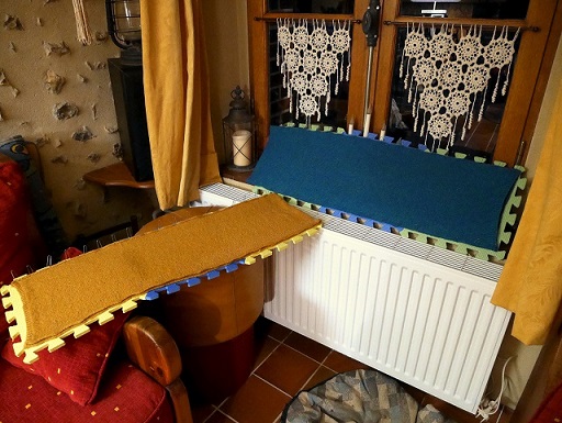

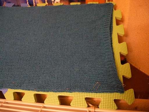

Une fois l'écharpe terminée, et toujours pour éviter la "roule", nous allons employer la méthode "Solaine". D'abord un trempage dans de l'eau à température ambiante légèrement savonnée (savon au lait de chèvre
). Puis rinçage à l'eau claire de la même température (surtout éviter les chocs thermiques pour le feutrage). Puis séchage sur tapis de blocage :
Une fois bien sèche, on va bien appliquer les bords de l'écharpe sur le tapis avec les épingles doubles, et on va passer la vapeur du fer à repasser à 15 - 20 cm de distance. Les fibres de la laine vont ainsi regonfler et se mettre en place, et après séchage, ça ne roule plus du tout !

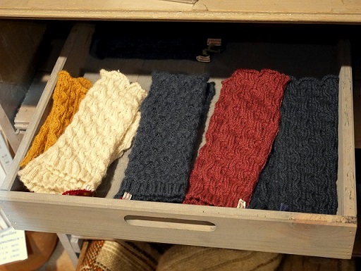

Je réalise aussi des mitaines qui ont un succès fou !!!
Mitaine taille 2 prête à être montée :

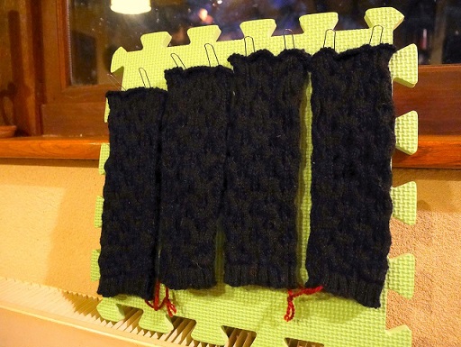

Mitaines noires au séchage (très élégantes) :

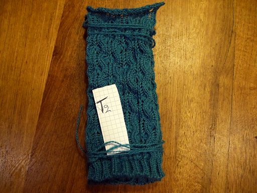

Je réalise les différentes tailles uniquement en jouant sur la GM, et pour une taille donnée, la GM varie également pour mieux épouser le poignet et la main.
Pour une taille moyenne je mets 52 aiguilles au travail et je fais 10 rangs de côtes 2:2 GM 5.

Mais c'est une 6000 que je vois là ! Auriez vous déjà usé la rose ? rires!
Avez vous l'auto color et le victor ?
je suis ravie en tout cas que votre laine passe en souplesse. Avec le moteur vous voilà bien accompagné pour des heures de confort.
