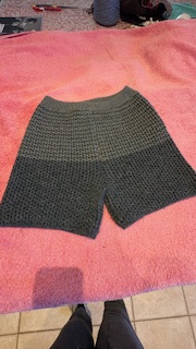

Merci Karo , je vais essayer de poster le short réalisé , merci pour ta grande recherche nous allons continuer chacune avec nos idées afin de garnir cette belle bibliothèque .
Bonne journée Old. (Olga)

[size=25]FAIT AVEC Passap DOU 80. laine de 142 m pour 50 gr ,
je posterai les explications qui sont pour le moment.sur papier crayon
Il vous faut. 4 pelottes pour une taille 40 . Attention le point est souple ,
Point du livre bleu DUO 80 (A7)- Complètement automatique ,
Calculer la hauteur des rangs raccourci pour le dos
Merci à Karo qui m'a aidé à trouver des modèles ,
Le point est /: cote 1/1
Fonture arrière N fonture avant AX avec flèche à gauche . GM 6 sur les deux fontures .
Pour info et pour les tricoteuses qui ont des difficultés avec le montage ,
Faire un montage avec un fil auxiliaire , sur 8 rangs , ensuite enchainer avec votre tricot définitif , c'est à dire :
Reprendre votre montage normal à la suite (comme si vous commenciez le tricot ), N/N > CX CX - N/N , vous aurez une belle bordure . Après avoir fini votre pièce , vous enlevez votre fil auxiliaire , vos côtes ne tireront pas
