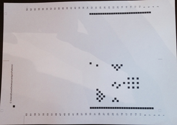

Voici une image d'un essai de cet après midi. J'espère que ça va aller pour vous.
amitiés
Mievina
amitiés
Mievina
Je viens de refaire un essai pour la case en haut, elle reste bien lors de l'enregistrement et s'imprime. Donc, refaire des essais. Pour les feutres, j'ai testé le Stabilo write 4 all (feutre permanent), le lecteur le lit bien et il est assez fin, sinon voir du côté des feutres pour CD?

Je l'ai remarqué aussi lorsque que le l'ai réessayé. Peut-être suffit-il de noircir la case avec un feutre après l'impression?
