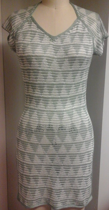

J'ai terminé la robe en jacquard d'été.
Voici le document explicatif
Robe_manche_a_meme_Tech_185_carte_077.pdf

Voici un exemple d'un jacquard d'été :
Avant de libérer les mailles de la fonture avant:
Une fois les mailles libérées :
Ça fait plus de deux ans, que j'essaie de ne pas échapper de mailles... et là il faut les défaire !
