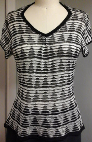

Voici une autre méthode avec des mailles tombées. Celle-ci correspond au point 185 de la PASSAP 6000.
À la fin de la pièce, il faut dégager les mailles des aiguilles de la fonture avant sans les fermer. Ensuite fermer les mailles sur la fonture arrière et défaire toutes les mailles de la fonture avant de la pièce.
La fibre est du Tencel 2_8, mais j'ai aussi fait des tests avec la viscose de bambou 2_8. La grandeur de maille est la même. Les méthodes de mailles tombées donne un tricot très léger et ça permet de récupérer les restes de fils.
J'ai un peu raté l'encolure mais je vais me reprendre.
Les infos techniques sont dans ce fichier .pdf. Je travaille par essai et erreur, si j'écris des niaiseries, merci de me corriger.

A propos du point du chandail, j'ai oublié de mentionner que pour appliquer la règle de 3, il faut diviser le nombre du compteur de rangs par deux. Les deux rangs «chariot avant seulement» ne comptent pas, ils servent à faire tomber les mailles.
Le tencel, c'est simplement une viscose vendue aussi sous le nom de lyocel. À mon avis, du coton mercerisé ferait très bien l'affaire, soit du 2/8 ou même du 2/10 et il y a aussi la viscose de bambou qui est très jolie.

Voici le plan du point en page 1, c'est une séquence sur 32 rangs. En page 2, c'est le montage des côtes.
Exemple_tencel_8_2_deco_016_mailles_tombées.pdf
Vous pouvez aussi ré-arranger la séquence à votre goût. Le point est aussi beau à l'envers qu'à l'endroit.
Le tencel 2/8, c'est de la viscose de bois en principe d'eucalyptus. Dans un tube de 227 grammes, il y a 1012 mètres ou 6757 mètres pour 1 kilo. Je l'utilise simple et je fais les côtes sur les deux fontures avec le montage des points jacquard.
C'est facile à tricoter. Sur double fonture, les abaisseurs bleus font souvent un meilleur travail. Dans ce cas-ci, c'est les oranges qui ont gagnés, peut-être à cause du peigne.
