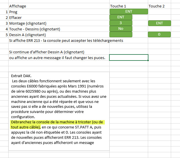

Je viens de remplacer les puces de ma console E6000.
J'ai pris des photos de l'opération si vous voulez plus détails sur le remplacement, je peux vous les faire parvenir.
Ma console peut maintenant accepter les téléchargements. Il me reste à acheter un câble.
Voici la procédure pour savoir si votre console accepte les téléchargements.
Note : Il faut débrancher la console de la machine à tricoter et mettre le courant.
