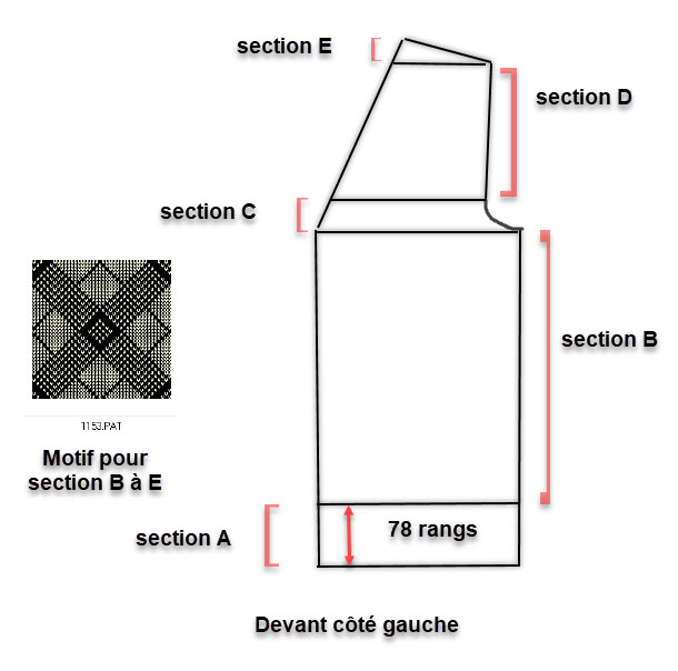

Je vous écris pour savoir si quelqu'un connait le truc et la raison pour laquelle le bord de mon tricot veste pour homme # 10 du form computer, le devant gauche le bord se terminait à cr 78 (chiffre pair) chariot à droite. Je veux faire l'inverse et le bord se terminerait à 79 (impair), soit à gauche..je ne comprends vraiment pas... Après le bord, je travaille avec le motif 1153 et le point 180...je suis emmerdé puisque mes fils se trouvent à droite. Quelqu'un a un truc? Ce serait grandement apprécié. Merci

je ne connais pas le compuform mais j'ai été confrontée à ce genre de problème et j'ai tricoté sur le charriot ARde façon à avoir le même nombre de rangs
Bonjour Claude En premier vous travaillez avec le Form computer ?et sans l’électronique ?que devez-vous faire au CR 78 et 79 ?si c'est les diminutions c'est normal si c'était un pull vous diminueriez à droite au R 78 et à gauche R 79 ici c'est pareil puisque vous tricotez inversé j'espère avoir répondu à votre question
Un petit conseil pour que les deux côtés soient pareils avec un motif vous disposez les aig du dessin en partant des milieux devant

La réponse de Yolaine est très claire .
Normal puisque le chariot au devant droit finissait à 78
le form retient le dernier n° du passage qui se trouvait à droite ,
Donc Chariot à droite retour à gauche (reprise sur là gauche )
me suis -je bien fait comprendre? SOS Solaine !!!!

Tricoté sur le Chariot AR ??
Demande d'explications
Le Pull est divisé?
Moitié dos FAV et moitié FAR ? je n'ai pas compris

oui c'est une veste

Désolée, pour le délai de la réponse.
Voici, ce que je comprend :
Et le computer Form indique 79 rangs pour le côté droit.
La solution de Rijo de travailler sur la fonture arrière est excellente surtout qu'elle permet de placer les fils de bordure dans les coutures plutôt que sur le devant des pièces. Cependant, elle n'est pas applicable avec un motif jacquard à moins de placer les poussoirs à la main sur la fonture arrière.
Je vois deux solutions, si c'est possible on ne fait pas le rang 79 indiqué par le form sur le côté droit, soit on démarre le montage avec le chariot à gauche.
J'espère avoir bien compris le problème et que ces quelques éléments vous seront utiles.

Merci Solaine
explication et schéma extra avec les sections c'est super
