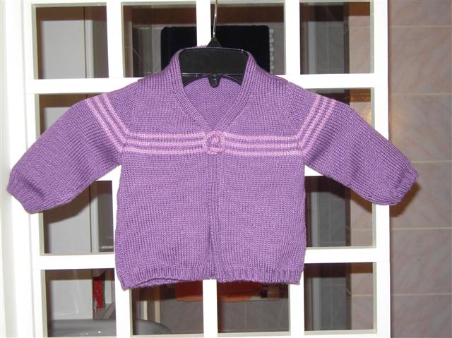

Très mignon
J'adore le violet et le détail des rayures et de la fleur lui donne son originalité.
Bravo. La famille est gâtée

j'adore, commme elle va être belle cette petite

Merci Sylvie et Michelle, tricoter pour les bébés est bien plus amusant que pour les adultes ! Un, c'est plus vite fait, et deux, on peut se permettre toutes les fantaisies !

Bravo pour ce charmant petit gilet, j'aime beaucoup les couleurs et la bande boutonnage (sans boutons) est très réussie.
Grazilia
RE: gilet petite fille 6 mois
Il y a pourtant un bouton ... pression, riveté, sous la fleur.
Il est joliment caché !

Tout de même l'idée de la fermeture est très originale, les couleurs doivent plaire aux parents mais le mélange est très réussi.
Bravo Maminab, pour cette nouvelle réalisation, quel dynamisme et créativité.

Dans mon projet de départ, tout le haut était rayé. Mais comme je change le fil à la main, j'ai trouvé ça barbant.
En fait, à la troisième rayure, j'avais placé le bec fil trop haut, et paf, tout est tombé !!!
J'ai réussi à remettre toutes les mailles à leur place, une première ! Et j'ai renoncé à continuer les rayures.
Voilà, vous savez tout maintenant.
Anne, qui ne se décourage pas.

C'est peu être là qu'il y a un PB, comment mettez vous le bec-fil dans la pince du chariot ?
On ne doit voir dépasser de la pince, que la partie plus grande en diamètre.

Comment je mets le bec-fil ? Mais à la main ! Je fais tout à la main, y compris le transfert après les côtes. J'y passe le temps qu'il faut !
J'essaye aussi de placer le bec fil en bonne place, mais je fais des erreurs, comme tout le monde.
La mécanique et moi ... ça fait deux. Je m'y mettrai, petit à petit, une chose à la fois.
Si vous avez des clapets de color, je suis preneur !!!

Revoir sur la photo, ce qui doit dépasser du bec-fil de la pince chariot, dans cette position l'abaisseur ne peut pas attraper le fil.
Suivre le lien : http://affinitiz.com/space/passap/content/_9C67B299-0A10-45A2-B547-4146EACEA0DC
Sachez que l'utilisation du chariot de transfert n'est pas compliqué, cependant il faut s'entraîner sur des échantillons, sans oublier d'augmenter la GM de 1 point, sur le chariot de la fonture qui n'aura plus de maille.
Pour le COLOR, malheureusement, je n'ai plus de clapet.
