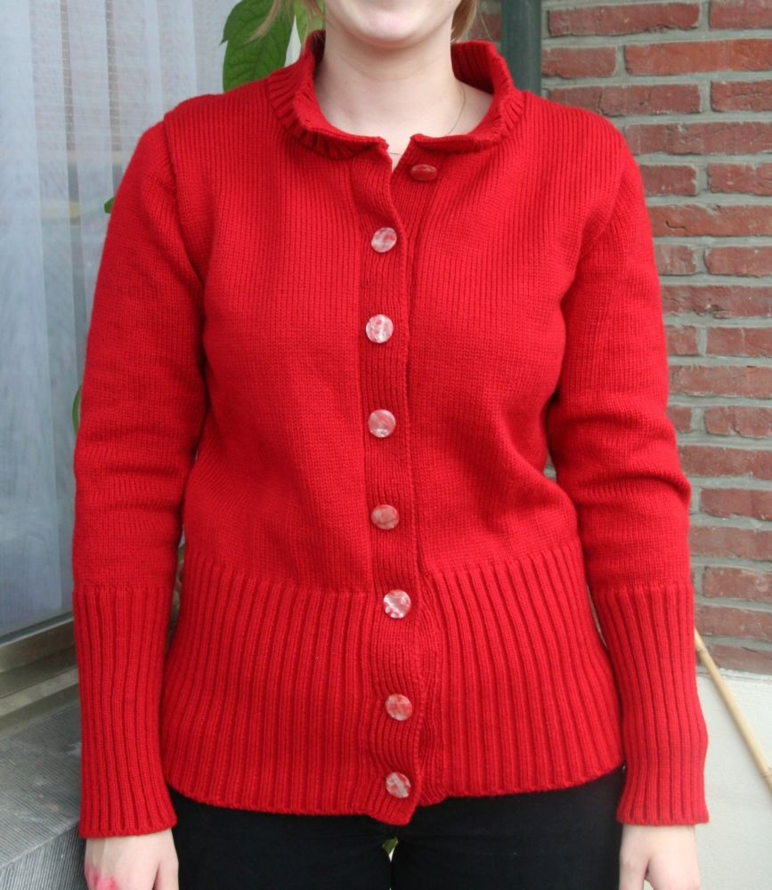

Le ROUGE :
Taille 42 avec 8 boutons cote 2:2 avec GM 5, Jersey avec GM 7,1/4, laine Bergére de France 140 m pour 50 gr

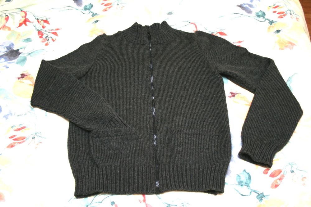

Le Gris :
Taille 40 avec fermeture Eclair, même laine en Gris Anthracite avec une cote 2:2 et jersey comprenant deux poches.

Gilet rouge
Gilet rouge
Gilet gris avec poches
