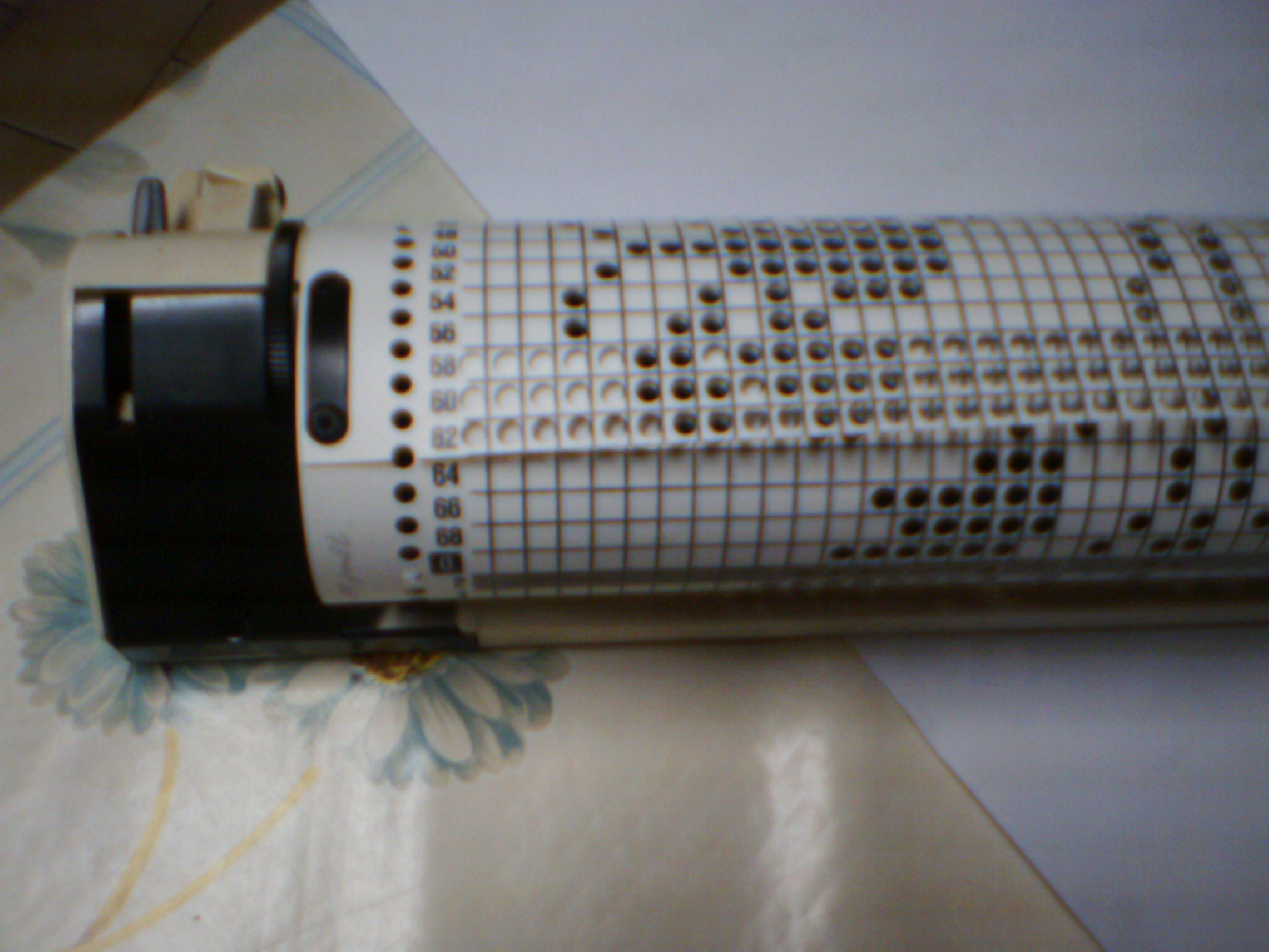

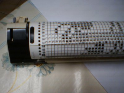

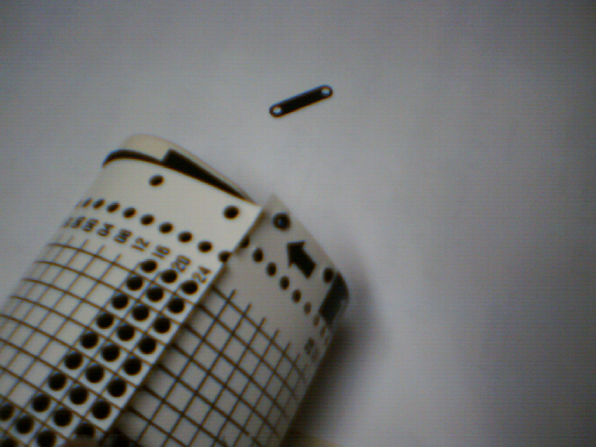

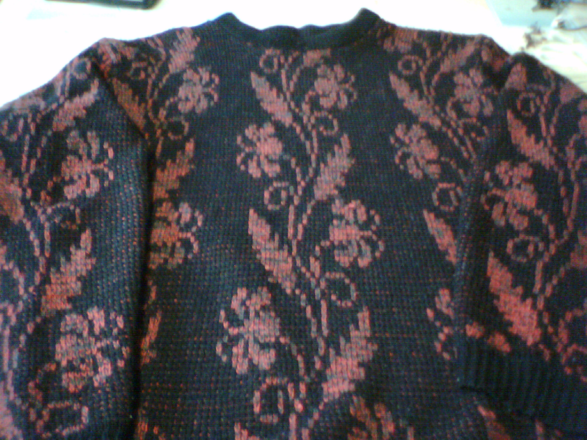

aussi ne pas oublier d'attacher la carte pour que le dessin se fasse sur tout le tricot (avec les attaches noires )cette carte est la n°1 qui était avec la machine si vous ne l'avez pas je peux vous la copier .c'est le 1° pull jacquard que j'ai fait (y a 24 ans )avec 2fils noirs de base et 2fils gris et 1 rouge ensembles bobiné séparément mais dans le même bec fils pour le dessin j'aurais du mettre 3 ou même 4 fils pour les cotes la laines est très fines sur cônes ;je mets la photo( le rouge est plus vif que sur la photo ): je n'ai pas fait les emmanchures ni encolure que des rectangles d'après ma taille j'ai une machine à coudre les points spéciaux stretch j'ai passé la machine puis j'ai coupé et rien n'est éraillé depuis le temps et pas trop déformé ::attention de ne pas oublier quand on doit ajoutez des mailles de sortir les poussoirs et l'inverse quand il faut diminuer rentrer les poussoirs dans le rail
attaches carte
fermer carte
fermer carte 2
pull 2

Bonjour, Je crois qu'il faut bien comprendre la fonction du déco.En passant le déco seul ,avec O le 1° rang du dessin est programmé ,ramener le déco à droite au chariot,c'est le déco qui dirige les poussoirs suivant les trous.( puis mettre le déco sur (4)chaque trou est une maille qui ne tricote pas ,donc faire les 2°rangs en couleur de base; c'est pour ça que l'on met la ←(gauche)au chariot qui change les poussoirs et de ce fait, tricote les m des trous en couleur du dessin;les 2 autres rangs, et votre carte avance ,les 40 m du dessin se reproduisent autant de poussoirs Le milieu de la carte (du motif)est centré ex: le pull (photo)et je vous envoie une carte que j'ai perforé avec des motifs copiés sur un autre livre que passap vous remarquez bien que les dessin sont juste pour faire 40 m(multiple de 40) tout le tricot sera avec ce dessin j'espère avoir répondu . Pour le dessin isolé à tout de suite
