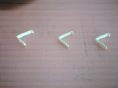

Celui-ci peut être isolé au milieu de votre ouvrage vous laissez le porte carte au centre et c'est là que vous devez vous servir de goupilles comme l'ex : la 1° à la 1° maille ; la 2°au début du dessin et la 3° à la fin du dessin la dernière M ; ici le dessin sera 1fois sur la largeur mais sur toute la hauteur du tricot
Si vous le voulez à gauche vous pouvez laissez la carte au centre et mettre votre 2°goupille ou vous voulez commencer le dessin et la 3° à la fin du motif vous savez essayer avec le déco seul
Vous avez des attaches dans le rail pour accrocher les goupilles vous savez les déplacer

goupilles
