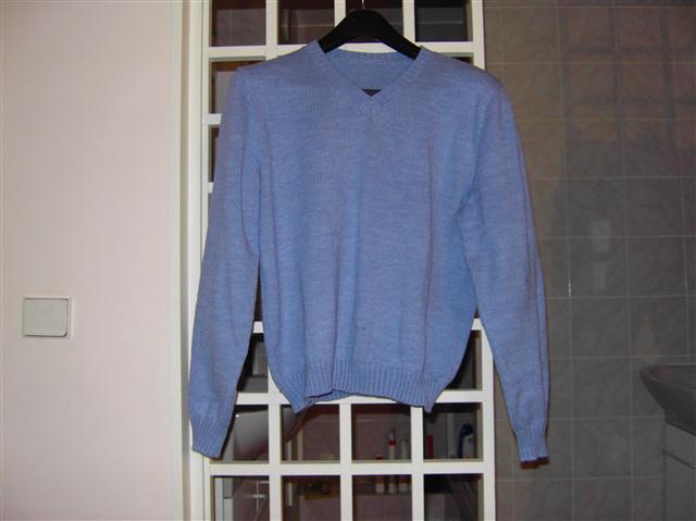

pulll pour homme
bravo beau travail belle finition bonne continuation bise Nicole

pull homme
Très joli pull, l'encolure est impeccable, comment faites-vous la pointe ? Merci

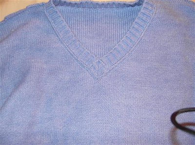

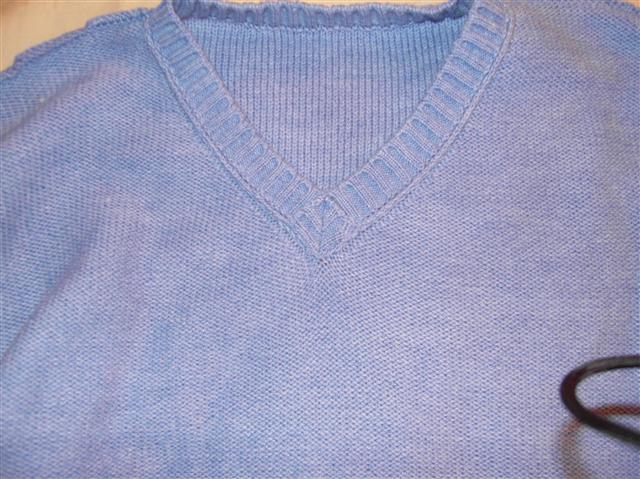

Merci Grazilia.
J'ai fait la bande d'encolure normalement, et je l'ai cousue maille par maille avec la laine du tricot sur l'encolure, en partant de la pointe, et en finissant également à la pointe. Ensuite, avec un fil à coudre de même couleur, en partant de la pointe, une couture au point arrière à 45°. Les deux triangles sont ensuite rabattus à plat, et tenus par quelques points de couture. (voir photo de la pointe, sur l'envers).
Il y a sûrement d'autres méthodes, celle là me semblait la plus simple.
Amitiés, Anne
RE: pull homme
Merci pour ces explications et la photo bien nette, dans la confection elles sont faites ainsi. J'aime beaucoup les encolures en V mais cette pointe me posait problème, cette méthode est très bien.
