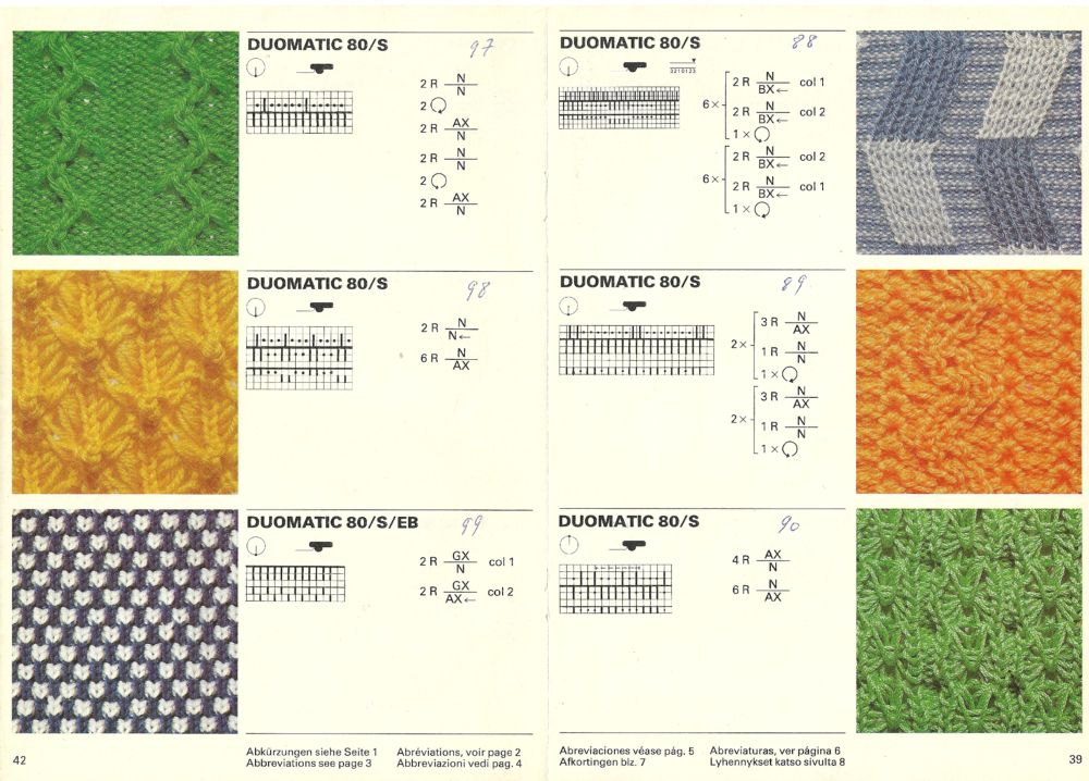

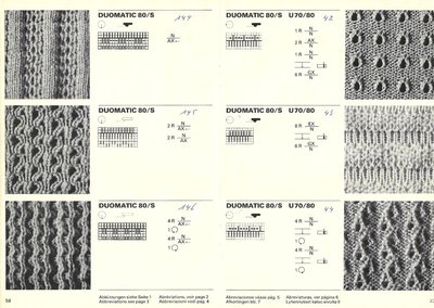

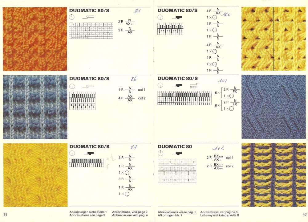

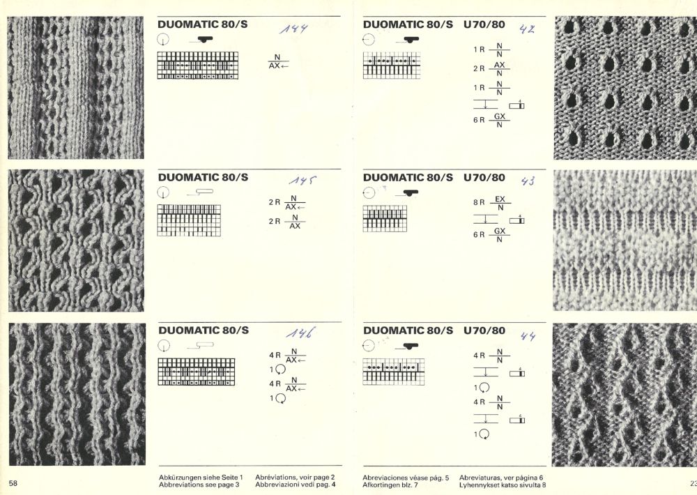

j'ajoute les points que j'ai fait 2 châles, la feuille avec le 98 toutes la largeur de fonture 610 rangs une grosse boules, fine laine des 3 suisses,finition 3 tours au crochet; et la f n°145 2fils sur cône(très fin)aussi la larg de font et 550rang même finit:le nid d'ange avec le point 100 amitiés
point 98
poin 145t

point 100

Vous l'avez trouvé !!! On dirait bien que c'est le point 98 de la première feuille en couleur, j'ai téléchargé les 2 pages. Je me demande bien comment j'avais fait pour l'avoir en 1976.
Merci beaucoup, je suis très contente de l'avoir retrouvé.

C'est bien ça, le point 98 de la feuille couleur, j'ai fait un échantillon et c'est bien celui là. Je l'avais fait en Orlon Zéphir de Welcome Pernelle, qui n'existe plus, mais en Partner Baby de phildar ça devrait aller tout aussi bien.
