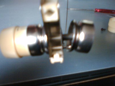

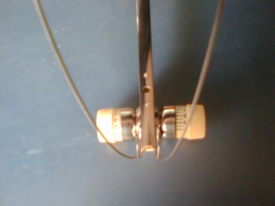

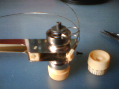

Les pêcheurs de tension sont souvent oubliés il y a des dépôts de fibres de laine et de paraffine autour des plaques et du ressort qui l'empêche de bien répondre à la tension et peut provoquer les bouclettes j'ajoute les photos naturellement bien regarder comment replacer les pièces J'espère que votre problème de bouclettes sera résolut

tension 1
tension 2
tension 3
