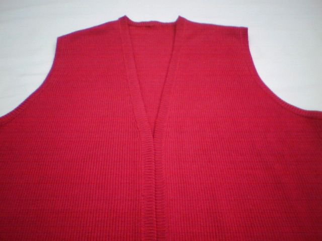

Bandes de fermetures et emmenchures
ces bandes sont faites en 2pièces ; tubulaires ouvert 1à droite et 1à gauche quelques rangs en contrastes et ici j'ai cousu avec fil à coudre et vous voyez ce n'est pas déformé malgrés été fait en 92 le gilet est en laine produit blanc d'autres suivent;montage toutes les aiguilles (168M)ab orange 1°R GM 2 1/2;, 2°et 3° CX/cx GM 5 1/4;changer mettre abb noirs GM 5 3/4 Et continuer en tubul ouvert d'un côté l'explication la page 28 points de base

Lors du montage de la bande de fermeture, le devant rentre t'il au fond du tubulaire ?
Peux t'on réaliser la couture à la machine ?

Oui ,ici la bande est étroite pour les autres je vois si je dois suivre le dessin où la maille comme au gilet fuchsia avec la diminution d'encolure; pour coudre à la machine moi je ne l'ai jamais fais, mais peut être essayer de faire une face à la machine et la finition à la main pour essayer ! J'ai demandé à ma fille, je savais que les coutures et quand le col est attaché à l'intérieur elle les faisait à la machine mais le reste elle le fait maille par maille aussi; vous me direz si vous faites l'essai et le résultat ?ce serais plus rapide ;;Avec le fil à coudre c'est déjà plus simple BàV Yolaine
