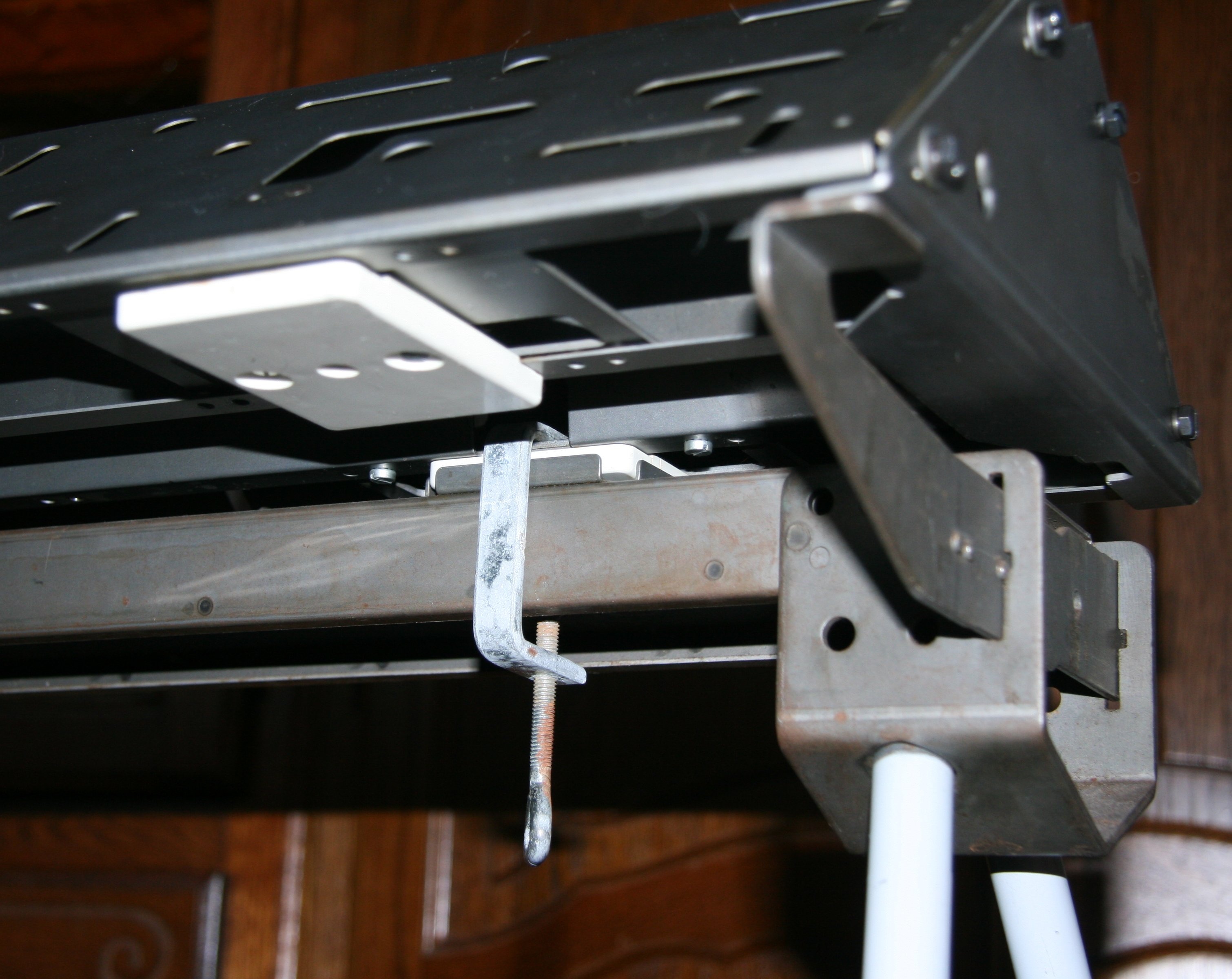

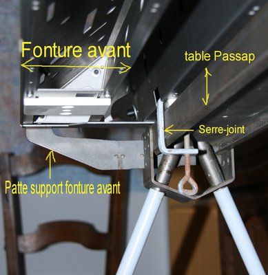

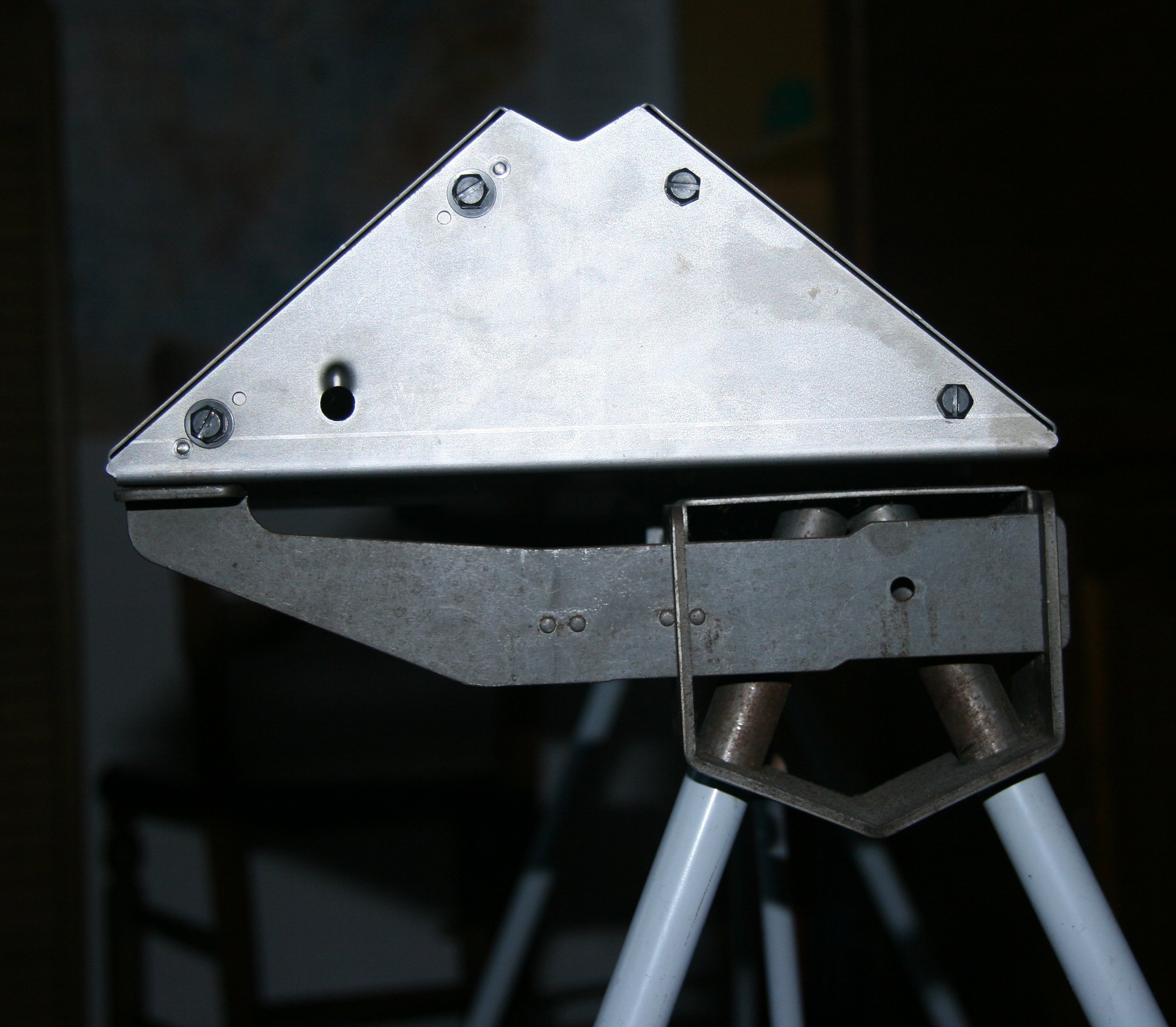

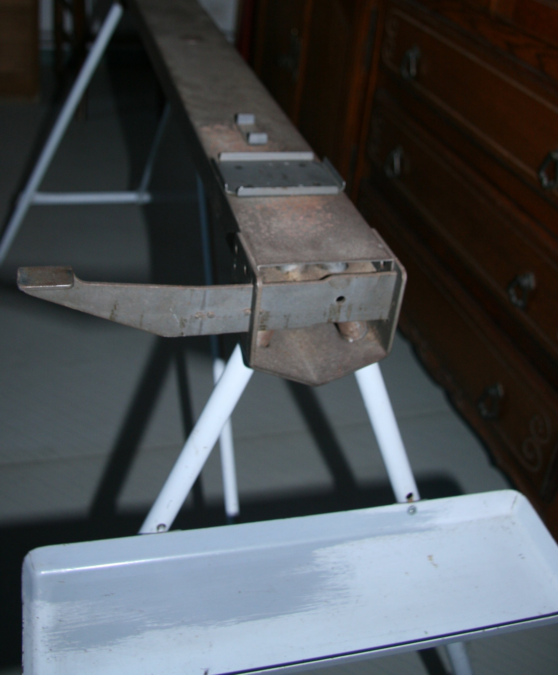

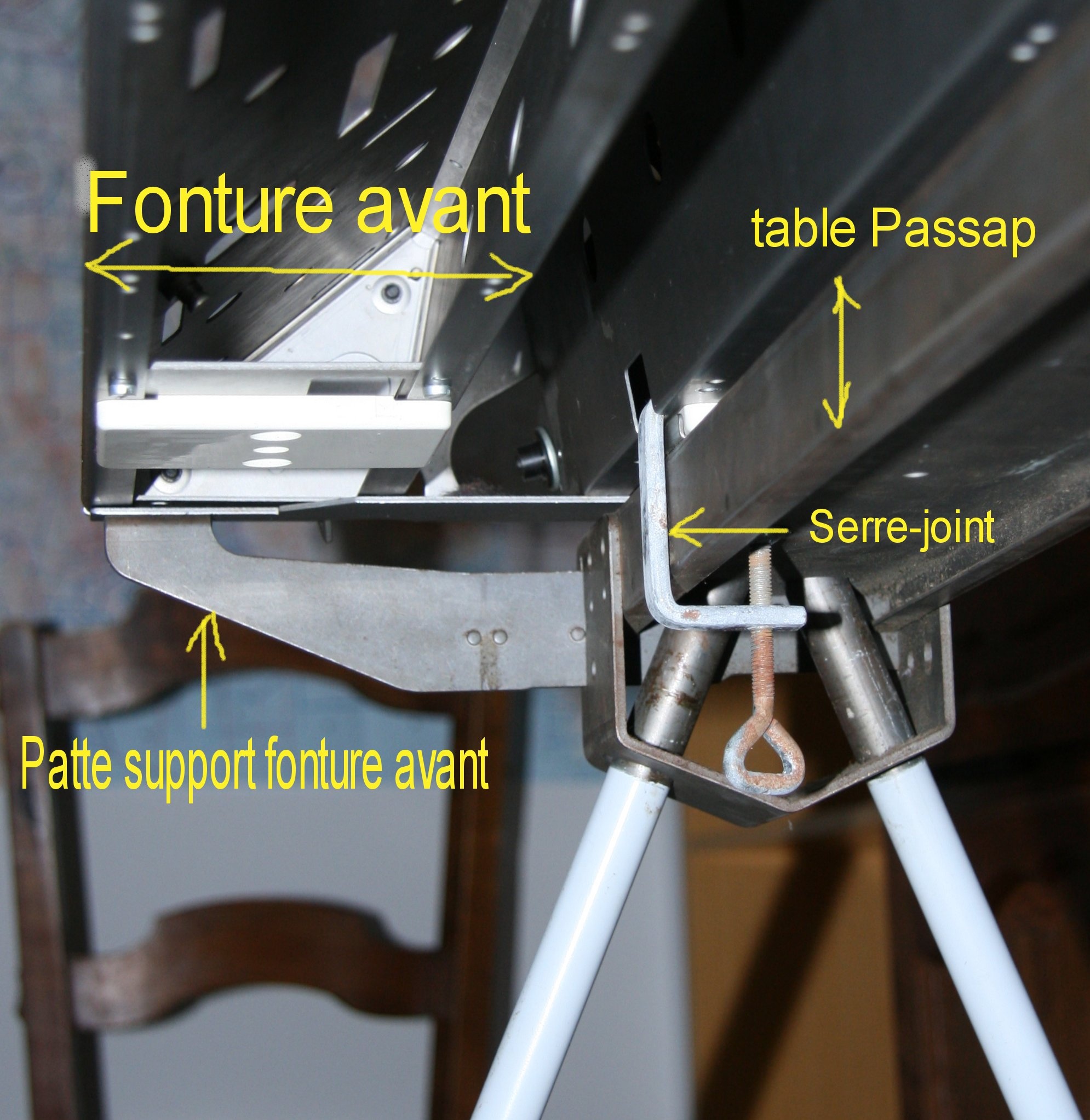

Voici la table support Duomatic, avec une vue de profil et les fixations par serre-joints. Le bricoleur de nuit, Tom
Table nue
Table Profil
Table fixation
Table Dessous +

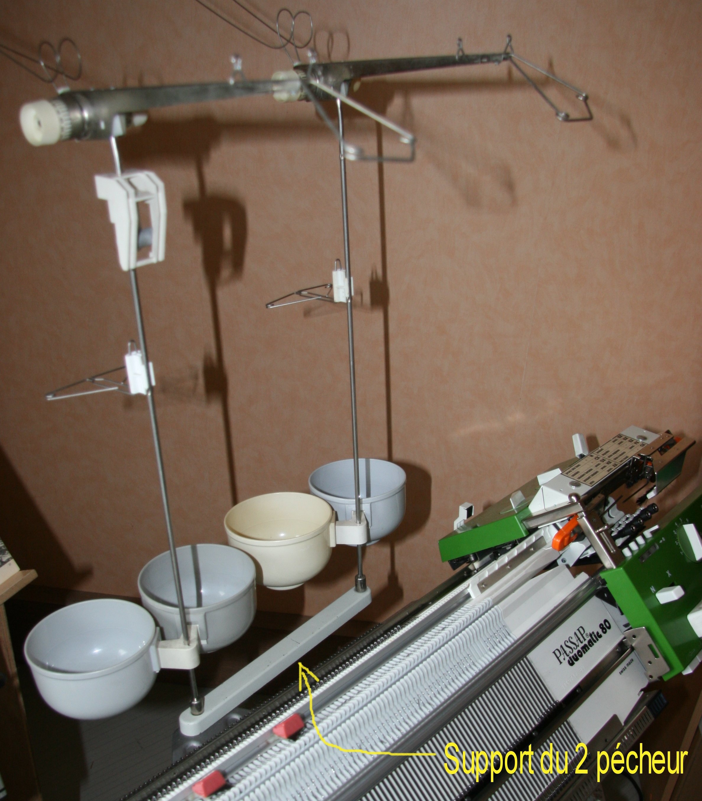

Deux pécheurs pour le Color...
Il faut pour utiliser le Color avec quatre fils, un deuxième pécheur, voir la photo complémentaire, qui indique le support intermédiaire nécessaire pour le deuxième.
