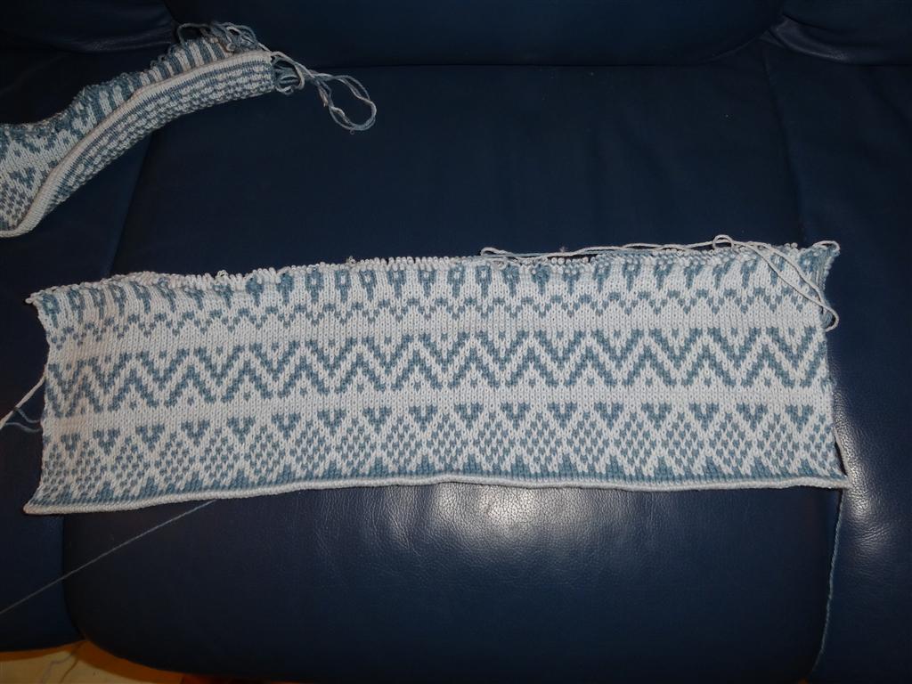

J'ai compris comment fonctionne le déco, grâce à vous, mais c'est la machine qui cloche, je crois. Travailler sur les deux fontures est très dur, et il arrive toujours un moment où ça coince, sans raison. J'ai beau la huiler, ça reste très dur. Je vous donne la photo de mon dernier essai, qui était bien parti, pourtant ... puis le bec fil s'est cassé ...
Heureusement, j'en ai un autre en réserve.
J'ai une duomatic S, et pas de moteur (j'ai les épaules en compote).
Je ferai peut être une dernière tentative demain, si j'ai le courage.
Merci pour votre soutien, à demain.

Les poussoirs ?
Si avec la même laine le travail sur deux fontures, sans DECO, est bon, il est possible que le déplacement des poussoirs rendent les chariots plus difficile a déplacer, vérifier si les poussoirs ne sont pas trop dur ou collés par de l'huile séche.
Guy, pour aider.
travail en double fonture
pour un travail en double fonture, la matière utilisée doit être fine, si c'est trop épais, ca coince.... quelle matériau utilisez.vous ? grosseur aiguille tricot main ???
