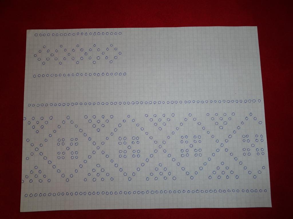

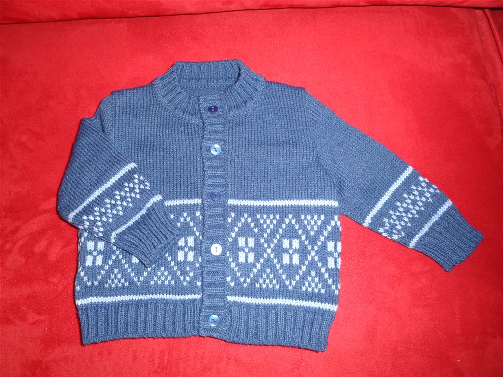

En Caline de BDF, échantillon pour une GM de 6.5 en jersey : 10 cm = 28 mailles et 40 rangs.
Le jacquard est réalisé à la main, à l'aide des poussoirs.
6 mois

Très belles réalisations.
Merci pour les précieuses indications de GM et le schéma du jacquard particulièrement clair.

Superbes !
Ces petits cardigans sont magnifiques. Merci d'avoir photographié le graphique du jacquard, on comprend beaucoup mieux comment il faut procéder.
Et comme j'admire les finitions impeccables.

Bravo Anne pour ces deux petits gilets.Très réussis comme toujours.

Whaoouh, très beau travail, surtout le second, il est superbe.

Impeccables ces deux gilets très bien la bande de fermeture, vous avez travailler avec
Bx← simple fonture ?beaux bleus amitiés Yolaine

Merci à tous pour vos gentils commentaires.
Il y a bien quelques erreurs dans le jacquard, mais bon, c'est la vie !
Le jacquard a bien été fait sur simple fonture, avec BX <--
Pour ce qui est du col : montage en côtes 2/2, 8 rangs de côtes en GM 4.5, ensuite je monte les mailles intecalaires à l'avant et à l'arrière, abaisseurs noirs, GM 6.5, CX/CX, je fais 8 rangs au compteur, puis laine de contraste. Je couds maille à maille l'endroit d'abord, ensuite l'envers, en recouvrant bien le bord de l'encolure.

Bj Très beaux motifs merci à Anne de les avoir reproduit comme sur la carte déco petite explication le motif du gilet tel quel ne saurait pas être fait avec le déco il y a 14 trous et il faut un multiple de 40 mais celui de la manche oui ,ex si vous créer où copiez un dessin et que vous voulez celui de la manche, vous savez le faire .
ils donnent vraiment bien avec ces deux bleus bien choisis encore compliments Anne amitiés Yolaine
