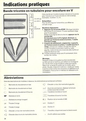

comp ind prat' p 34

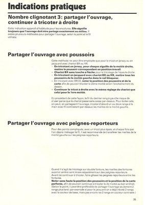

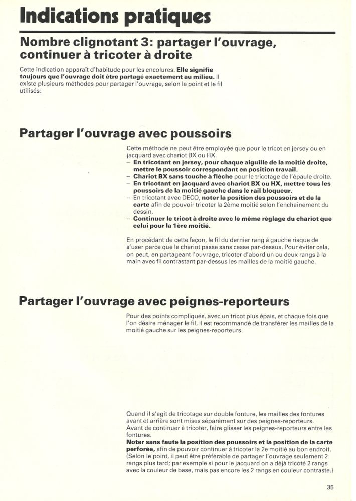

indications pratiques p 35
Partager l'ouvrage :::on n'a pas toujours les peignes nécessaires j'ai toujours restes de laine je passe la laine dans le crochet de l'aiguille la tricote et descend l'aiguille hors travaille assez d'aisance , dans toutes les aig en attentes un fil pour les M devant et un autre pour les m derrières, bien veiller qu'aucune aigu ne remonte .Puis tirer sur le fil M par M et elles se remettent dans le crochet

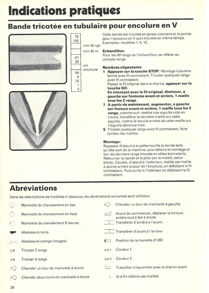

indications pratiques p36
encolures

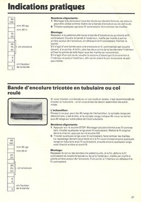

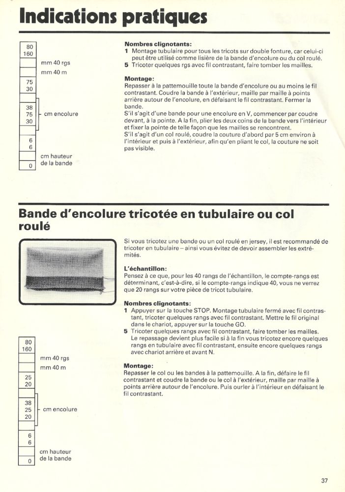

indications pretiques p37
encolures
indications pratiques p38)
encolures
