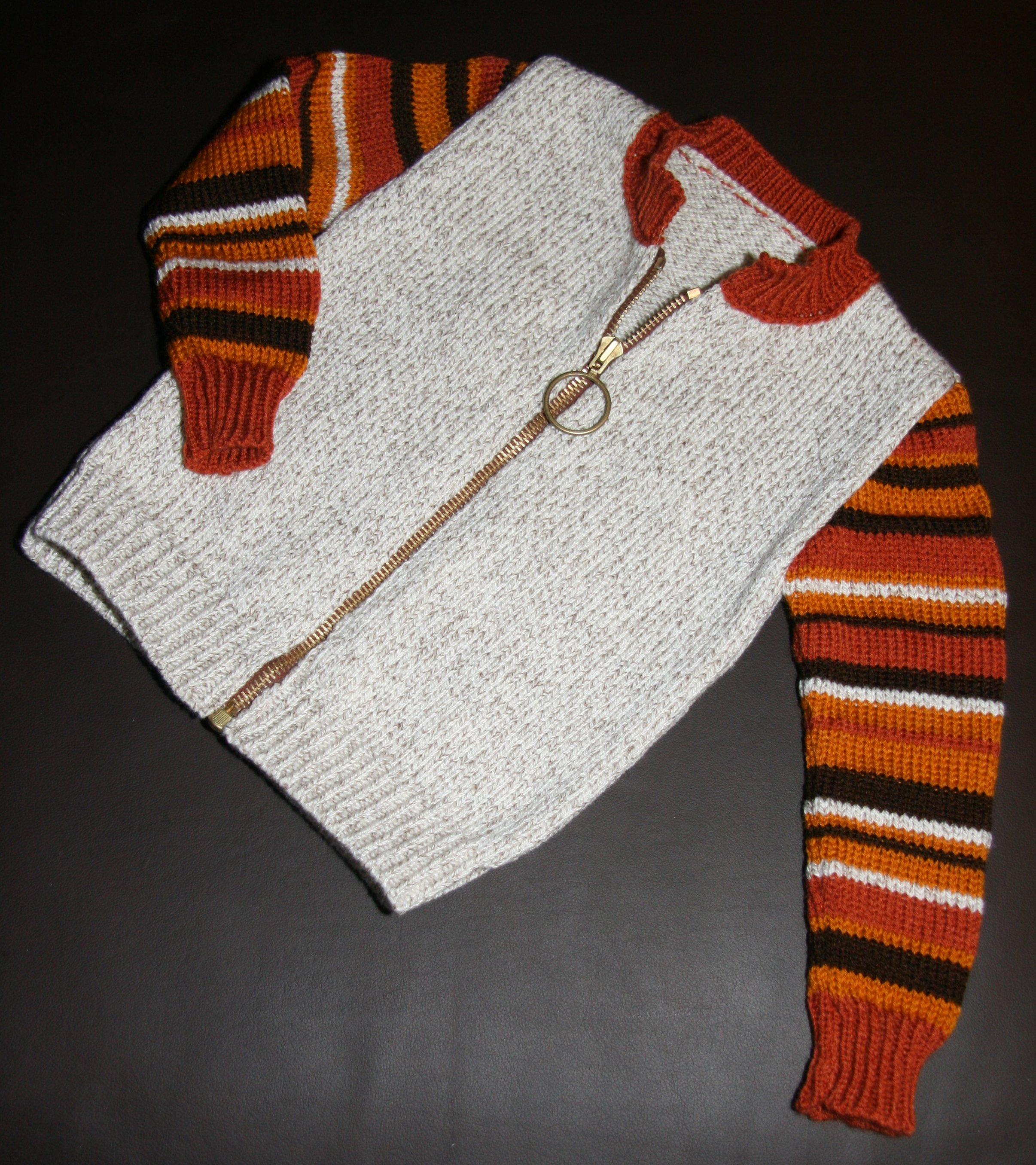

Gilet 4 couleurs
Réalisé avec une Duomatic 80, le Color, le Form Computer, quatre laines Phildar 3, le modèle F.C. N° 86 A=96, B=163, C=72, la G.M. cote 1:1 = 5 et jersey = 7 1/2 et les abaisseurs bleu. La difficulté est de réaliser les manches, pour ça j'ai fait une liste avec le numéro des rangs et couleurs, afin de pouvoir les faire identiques. Bien sûr la séquence et le nombre de rangs est modifiable à volonté, une des quatre couleurs est celle qui à permis de faire le dos et les devants. Observez que le col est monté avec la chaînette apparente, je ne sais pas si ça à déjà été fait mais nous n'avons pas déposer de brevets et vous pouvez en faire autant. ^^
A vos machines et montrez nous, tout ces travaux. Guy
