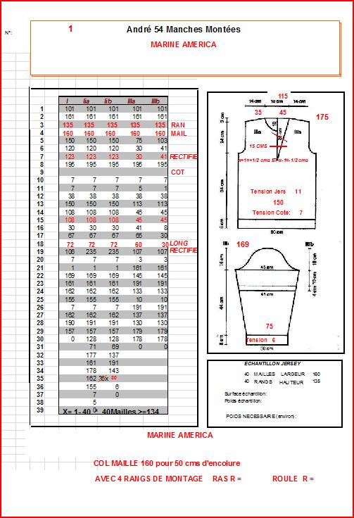

Bien sur que on peut faire ce que l'on veut avec une 6000 mais pour la grille de tricotage automatique de l'ordinateur on ne peut pas l'inventer c'est comme avec le FORM COMPUTEUR par contre le grilles du FORM COMPUTEUR vont bien sur la 6000 il suffit de numéroter les lignes
Dans ce cas l'orinateur de la 6000 va guider tout le tricot Nbre de mailles le Nbr de rang pour les cotes, le changement de point, de couleur, augmentations, diminutions, séparation encolure etc
Je mets une photo d'une grille à moi dans le dossier photo

rien de compliqué dans la grille ligne 3 on note la dimension de l'échantillon pour 40 rangs ligne 4 on note la dimension de l'échantillon pour 40 mailles ligne 9 on note la dimension des cotes pour 40 rangs et c'est tout
L'ordinateur donne le nombre de maille et indique tous le reneignements au fur et a meure de l'avancement la différence avec le FORM COMPUTEUR c'est que en plus de donner le renseinement il agit sur le travai,l sur les motifs, sur les points on ne peut pas se rendre compte du progrès de la 6000 quand on ne la connait pas.

Malheureusement il n'y a plus de catalogue avec les grilles pour Pasap ou Singer c'est les memes vous pouvez peut etre trouver encore de ces vieux catalogues, mais le plus imple c'est de vou ervir e votre macine uniquement pour les montage et les points et quand l'ordi vous demande FORM vou réponez NON et aprè il emane le nombre de maille à gauche par exemple si votre tricot doit faire 76 mailles vous répondez 38- (le sine moins obliatoire)ensuite à droite 38.
En cours de travail si il y a des augmentations ou des diminutions vous appuyez sur la touche COR et quand il vous demande le nombre de mailles en affichant vos 36 vous réctifiez en tapant le nouveau nombre que vous voulez bien sur n'oubliez pas les poussoirs

Bonjour à tous, Voilà, j'ai téléchargé la grille avec la ferme intention de faire un essai sur ma passap e6000, mais je vois que dans la colonne 9, il n'y a pas de chiffre mais juste une annotation rouge " cot" tout à fait à droite.
Que faut -il répondre à l'ordinateur pour cette colonne 9???

Il vous suffit de numéroter vos lignes dans la colonne de gauche que vous allez certainement rajouter, le 25 02 2011j'ai envoyeé la réponse et le modèle de grille que j'avais modifié dans ce sens
