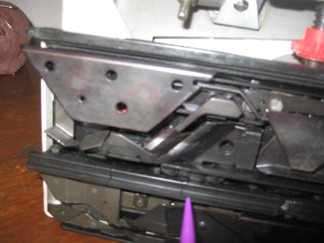

Dois-je m'inquiéter si les rails de mes chariots présentent des petites fissures, voire petites cassures à 2 endroits. La photo n'est pas très nette je la referai au besoin.
D'avance merci, à Guy sans doute. Amicalement,
Geneviève

J'ai le même phénomène sur les chariots de mes machines, tant qu'il ne manque pas de morceaux.

pas grave les fissures alors... mais ça pourrait le devenir car 2 petits morceaux sont sur le point de céder, est-ce que ceci va gêner le bon fonctionnement du chariot ?

Non, il faudrait un choc extérieur pour qu'ils cassent, dans le rail, il ne se passera rien. Tous les chariots présentent cette particularité et ils fonctionnent bien.
