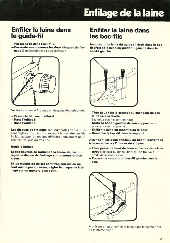

Je ne connais pas la 6000 mais, si la tension est comme la 80, 1° les fils ne glissent peut être pas pareilles alors voir la tension la resserrer un peu plus, 2° elles sont bien paraffinées ? J'ai déjà eu la même chose alors le chariot à gauche je soutiens la laine en repartant. Un petit truc pour avoir une belle lisière le chariot à gauche je mets le fil en repos sur la1° aiguille ; bien sur c'est plus long mais plus joli pas de fils et la lisière maintenue .je joins la feuille du livre heureuse si j'ai pu vous aider bien à vous .Yolaine

La molette d'un coté est beaucoup plus molle que de l'autre pour le même réglage, elle doit avoir un défaut. Je n'ai eu les boucles qu'en utilisant le changeur de couleur.
J'utilise de la laine en cône, en principe elle est faite pour les machines, non?

Il y a peut être des résidus de laine entre les disques et du ressort il faut parfois dévisser et nettoyer les pièces bien noter pour remonter pas de problèmes c'est simple .Pour la laine sur cône c'est très bien pour la machine et fait de beau ouvrage bien à vous Yolaine
