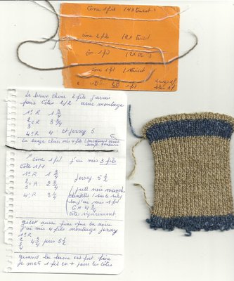

Bj, Françoise je viens de réaliser que c'était pour la côte bonneterie il est question de faire des essais, toutes les machines ne sont pas exactement réglées pil poil pareilles il suffit de 1/4 de GM où un fil légèrement différent voilà notées de tricots fait cône 1fil côte bon avec 2fils 1°r 1 1/2: 2°et 3° Gm3 :4°Gm 3 1/4 ::1fil: 1° Gm2:2°et 3° Gm 2 1/2 il vaut mieux faire plusieurs échantillons pour les essais 40M et 40 R avec 1fil ,avec 2 et même 3 quand elle est fort fine vous agrandissez si le chariot ne passe pas où est trop dure il faut agrandir la Gm quand ma laine est fort fine je met un fil en plus pour les côtes surtout si vous faites continuez en côte anglaises où perlées j'ai encore d'autre montages avec diffé fils avec GM Bien à vous à tantôt yolaine
fils cône001
