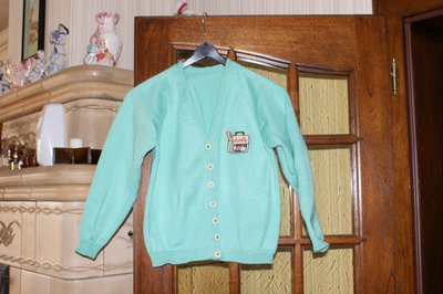

voila un gilet la bande je l'avais faite a la main

Dans ce cas, il n'y a pas 36 solutions : pour la bonne raison que nous sommes limitées par le nombre d'aiguilles sur chaque fonture (179).
Alors, soit on lla fait à la main, soit en deux morceaux avec une couture dans le dos, soit dans l'autre sens, et c'est ce que je fais : 10 mailles (10 devant et 10 arrière) en côtes bonneterie, et je calcule l'emplacement des boutonnières.
Joli gilet, qui sera porté avec bonheur et fierté. Bravo !
Amicalement, Anne

Voilà un très joli gilet, on ne voit pas la différence entre le tricot machine et le tricot main. Comme le dit Anne il y a la solution de faire une longue bande, pas toujours facile de bien calculer les emplacements des boutonnières, mais ça rend très bien.
Félicitations.

Belle réalisation, la finition du raglan est réussie, c'est le col qui donne un côté souple, pourquoi l'intérieur du col est en côte 1:1. (visible dans le cou sur la photo) du coup c'est du jersey que l'on voit à l'extérieur. avec une côte, la finition aurait été plus tonique, soit en côte anglaise ou côte 1:1.
Félicitation pour ce travail.
