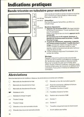

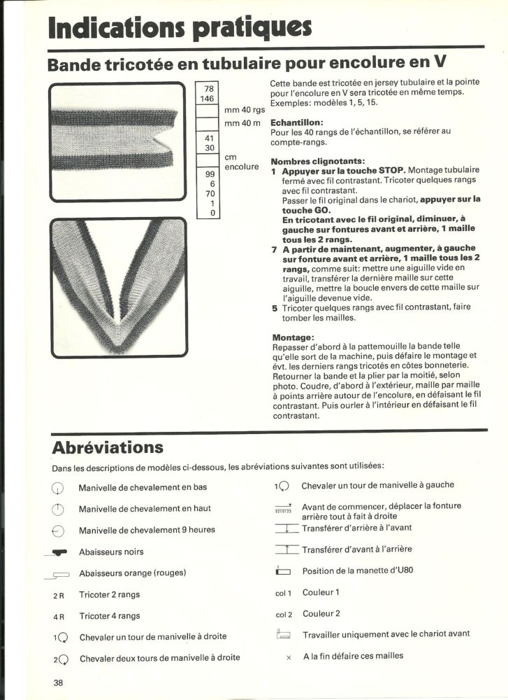

encolure avec compunter
avec ou sans compunter

Merci beaucoup
Cette méthode me semble très bien, je vais sûrement l'utiliser.

encolure
Merci pour le document mis à disposition. C'est super sympa.
Malheureusement à l'impression il est illisible. l'écriture est petite et très floue ce qui la rend indéchifrable même si on agrandi le document pour la grossir.

avez vous essayer de configurer l'impression ? Ghislaine

encolure
Merci beaucoup, c'est très intéressant, je l'ai imprimé et c'est parfait .....

Pour l'agrandissement
Première opération cliquer sur l'image et ensuite cliquer sur le symbole à quatre flèches, en bas à droite de l'image, ce qui permet de visualiser l'image en taille réelle.
Cette possibilité est donnée par la configuration lors de la publication du document.

excusez moi mais ce que j'envoie est destiné à tous qui ça intéresse mais comme j'envoie feuille par feuille chaque fois je dois clic sur les noms et je le fais sur les personnes qui m'ont répondu dite moi ce que vous n'avez pas su lire je vais l'agrandir avant de l'envoyer ça ira peut être mieux amitiés Yolaine
