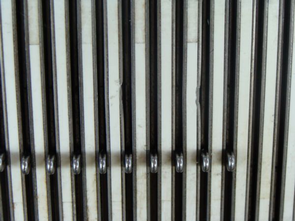

Bonjour chers tricoteurs,
Me voilà avec une petite panne un peu ennuyeuse puisque le chariot se bloque: voyez sur la photo, j'ai deux petits rails d'aiguille qui sont abîmés, ce qui fait que lorsque le chariot passe du côté qui ne va pas, les aiguilles vont se bloquer dans les encoches du rail et le chariot ne peut pas passer. J'ai questionné Prélène là-dessus, et , à mon grand étonnement, je n'ai pas eu de réponse - ce qui n'est pas dans leurs habitudes. Quelqu'un aurait-il une idée pour réparer ça? J'ai un bon bricoleur à la maison qui a déjà sorti ses clés, mais d'une part on n'a pas les pièces de rechange, d'autre part on n'a pas le mode d'emploi pour le réparation et tertio, il faut une clé particulière qui paraît-il est d'un format allemand...
Avec tout ça, si quelqu'un peut m'aider, je lui vouerai une reconnaissance éternelle! Merci d'avance!
Andrée

Bizarre problème...
Je n'ai jamais vu un tel problème... savez-vous ce qui a pu le provoquer ?
Pourrait-on imaginer (en attendant mieux) de refaire la partie disparue avec ces pates très malléables (vues chez Casto) qui permettent de refaire des pièces, de réparer, etc...
Je sais que ça se travaille bien et que ça se lime sans problème. Je connais une tricoteuse sur machine Singer qui est une grande adepte de ce produit justement pour réparer les machines anciennes et un peu usées.
Je n'ai pas de meilleure idée... pour l'instant !

Il s'agit d'un lit d'aiguille qui en a pris un bon coup !
Il est possible de ne changer que la partie métalique ; Pour cela, il faut démonter comme pour changer le ressort, retirer le lit et en mettre un neuf que je peux vous envoyer.
Phalene

Super! et merci mille fois! Je veux bien vous acheter les pièces, mais il me faut aussi le mode d'emploi pour accéder à ces petits rails , ainsi qu'une clé - paraît-il - spéciale: tout cela est-il possible?

Helllo,
Voici une page explicite pour la réparation. Pour la pièce, il me faut une adresse.
http://prelene.com/matric/pdf/pasglisf.pdf

L'envoi est parti ce matin. Bonne chance
