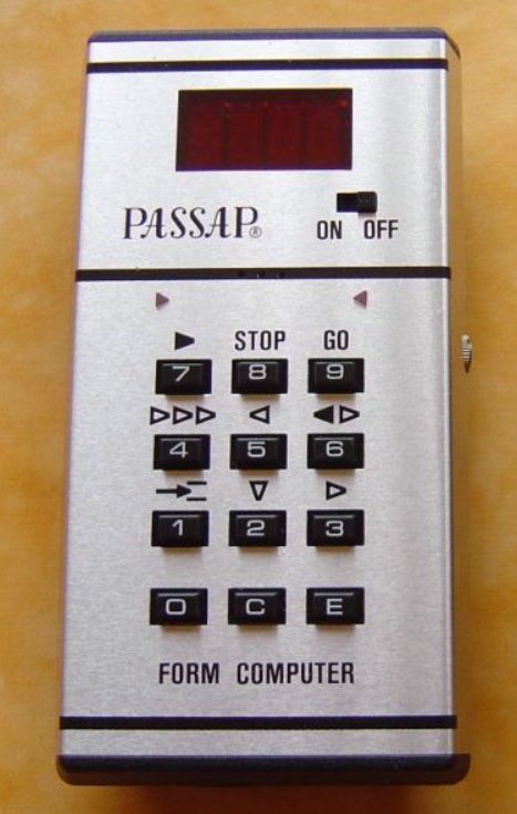

Le Form Computer
Les éléments du Form Computer, montage sur Duomatic 80, S, SD, GS.
Les supports, du Form-Computer et de l'aimant, sont différents, avec l'utilisation du moteur.
Le FORM COMPUTER

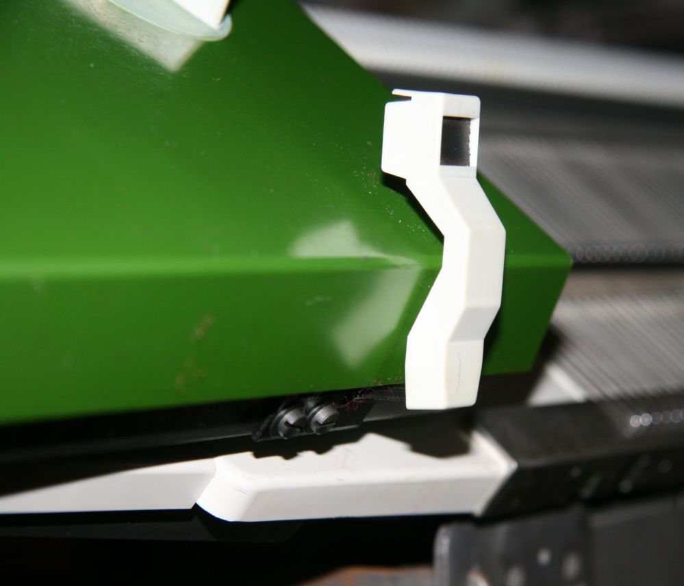

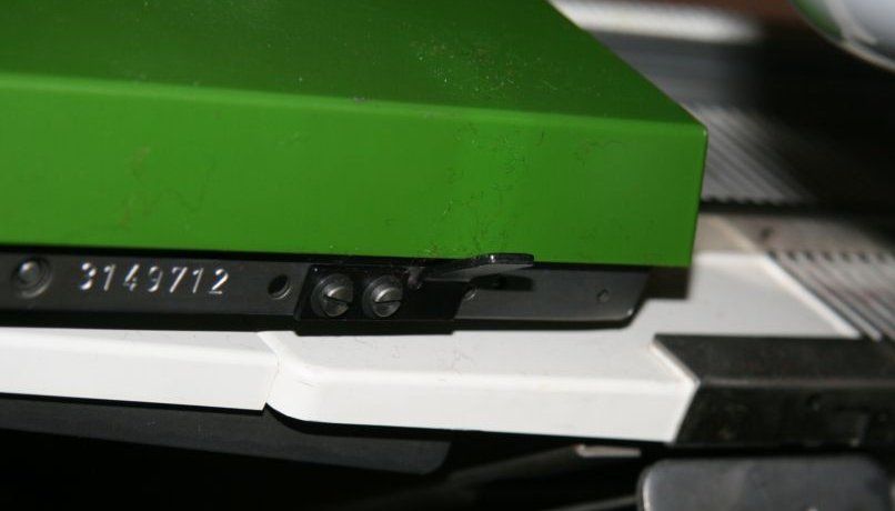

Patte support Aimant
Elle est vissée au chariot avec deux vis.
Aimant sur son support

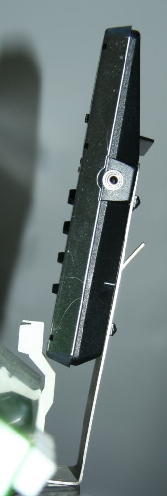

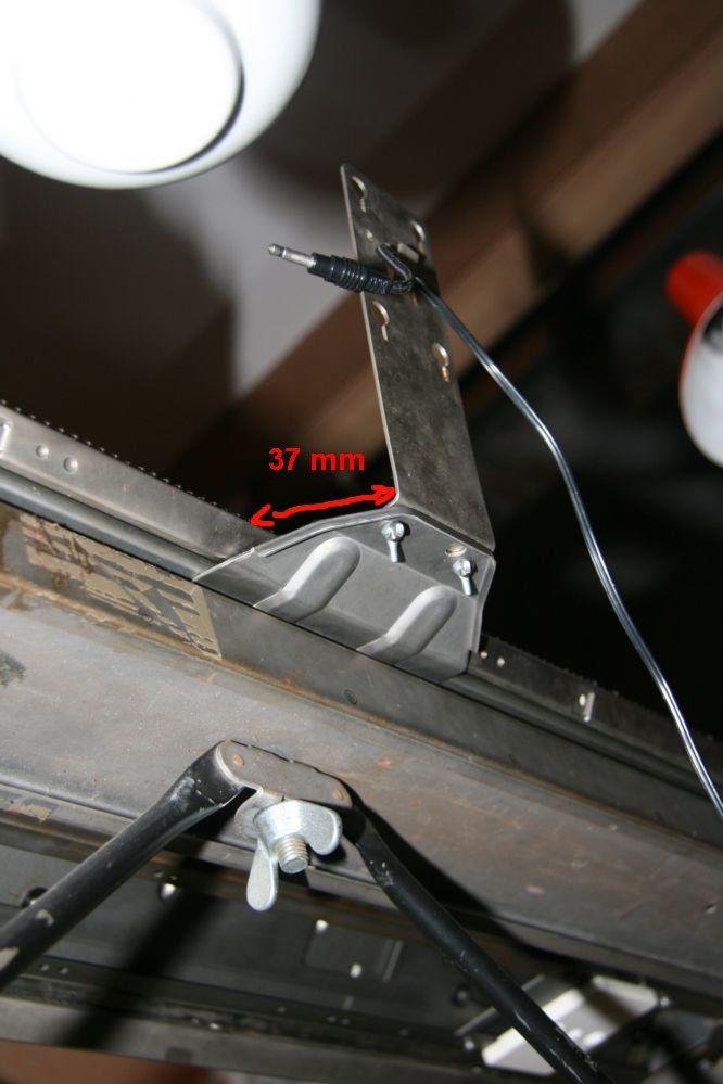

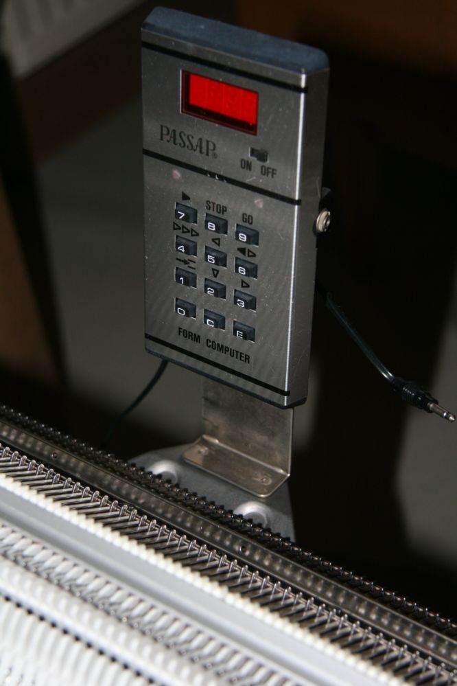

Fix Support du FC
Si nécessaire modifier l'inclinaison du support du FC, pour régler l'espace entre l'aimant et le Form-Computer

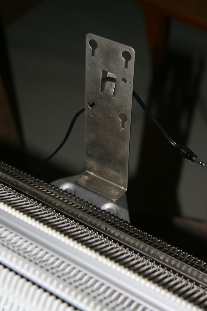

Support Form-Computer
Form-Computer installé

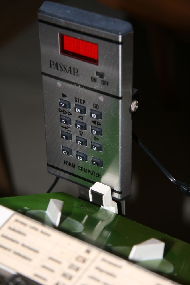

Passage aimant devant le FC
ATTENTION un espace de 2 à 3 mm doit permettre le passage de l'aimant fixé au chariot
Passage de l'aimant

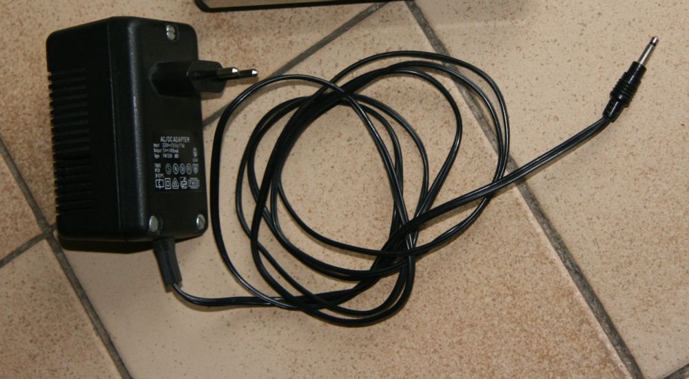

Transfo du FC
