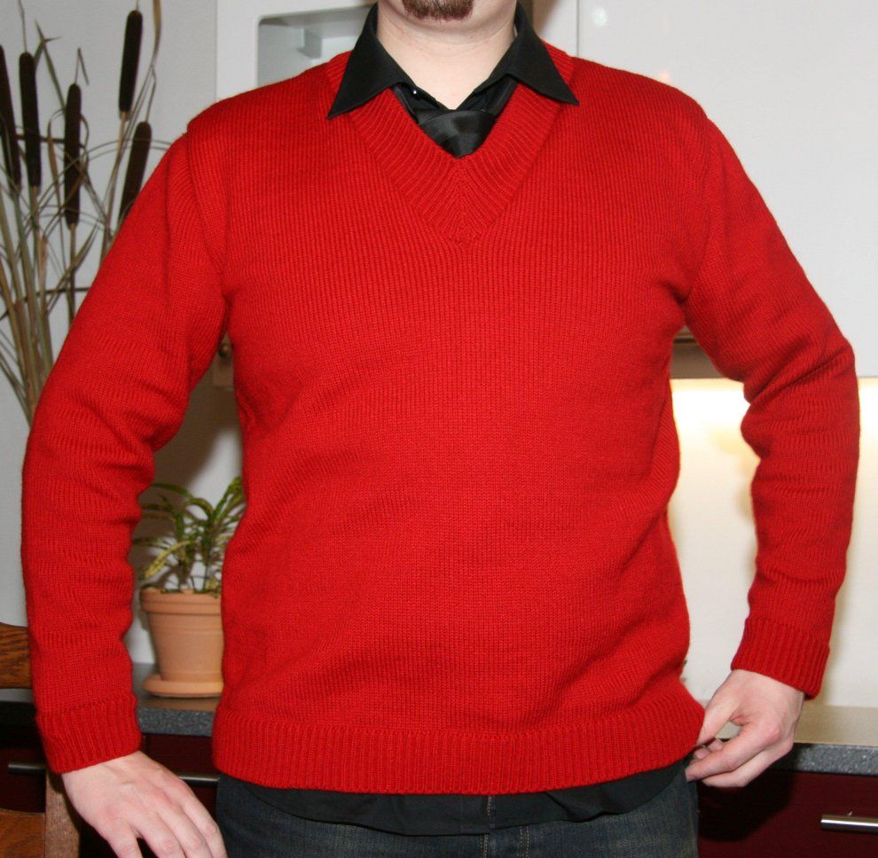

PULL en V

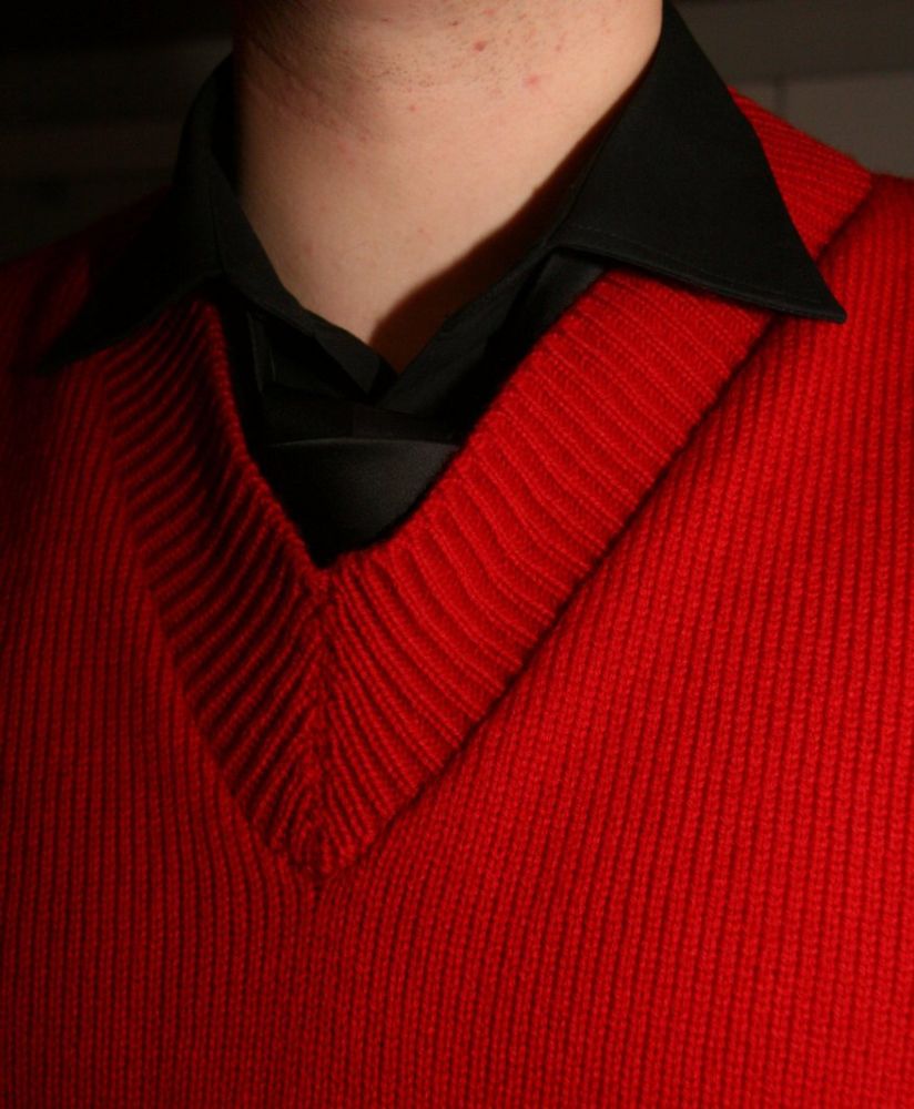

Pull en côte 1:1 et jersey. Le montage est réalisé avec une couture bord à bord, même pour le col. Guy a utilisé le Form Computer sauf pour le col en V, en côte 1:1 qui démarre après le zig-zag en tubulaire mais avec 4 rangs réglés C/X et retour sur N, avec augmentation d'une aiguille, ( en côte 1:1 sur une fonture puis sur l'autre ), tout les deux rangs, total 24 rangs, et comme il fallait 180 mailles plus augmentations, le col est réalisé en deux parties assemblées au milieu du cou. Plus de détails à votre demande. Bons tricots a Tous et Toutes. Colette

Pull PH col

Accepteriez vous de donner le patron mon mari ne porte que des pulls en V et je trouve le votre très réussi

Bonjour Lilas,
Oups, il va falloir que je retrouve dans mes archives les détails, ça date de neuf ans !
Ce dont je me souviens c'est que le modèle sort directement du livret Form Computeur.

Bonjour Laulow,
De mémoire une journée pour le devant et le dos, le lendemain les deux manches et le col, ensuite le montage qui a été exécuté par Colette.
En fait c'est Colette qui choisi le modèle, la couleur, le fil et qui fait le montage, je propose le point et il me reste la préparation du fil, les réglages, le tricotage, en fait je fais le plus simple !
Amicalement, Guy qui est aussi Passap62 et au début Colettepassap !
