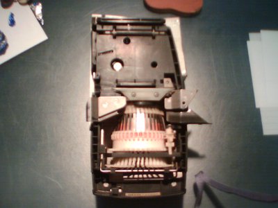

déco
tester le déco et que tout est complet faire tourner le bouton sur 2 et sur 4; les lamelles de droites doivent s'aplatir et quand on le remet sur O elles se remettent en places
RE: déco
Merci, Yolaine. J'ai tout enlevé, puis tout remis en place, et ça a marché !!! voir 3ème photo de la publication précédente.
