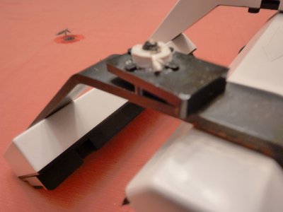

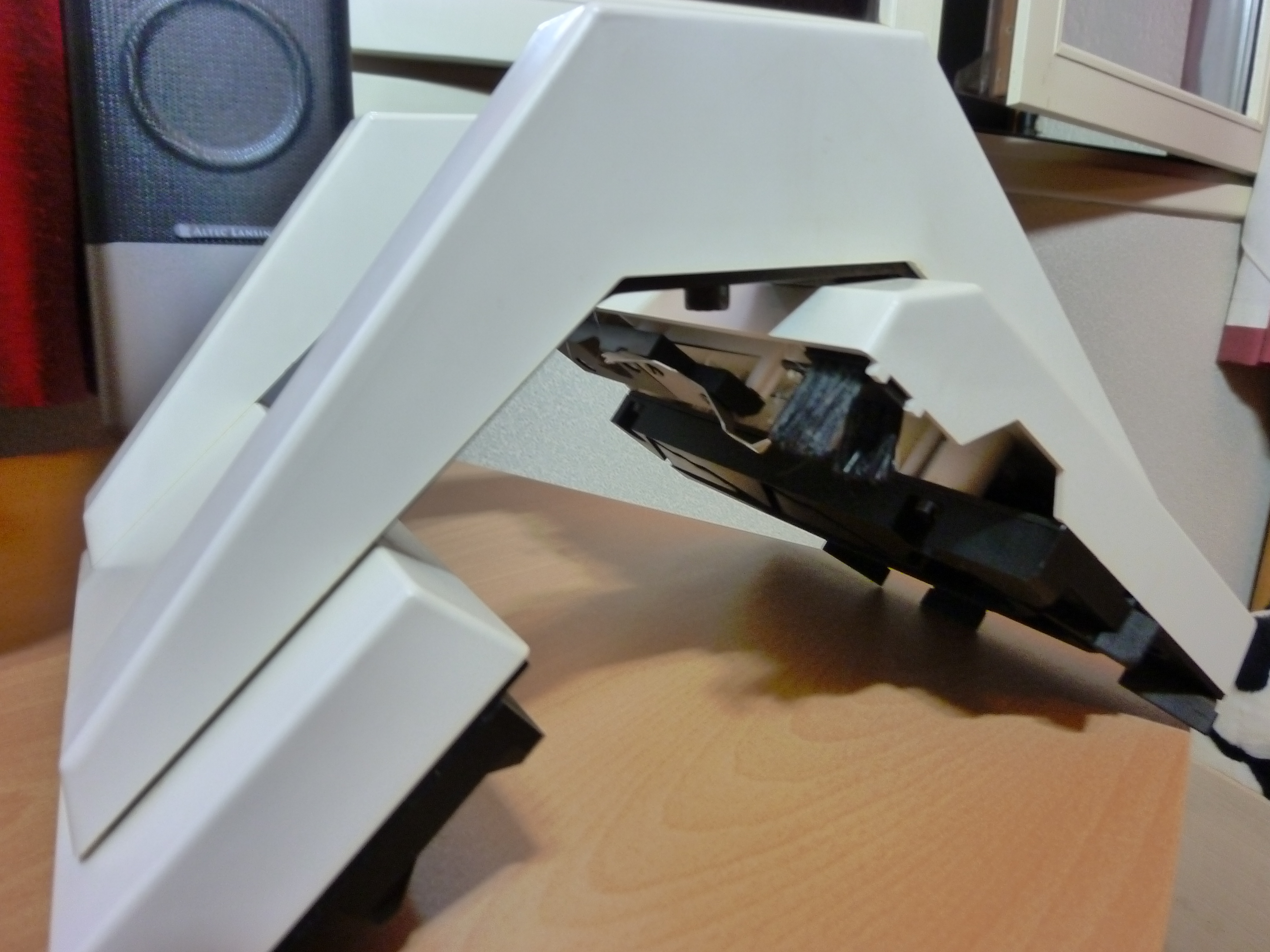

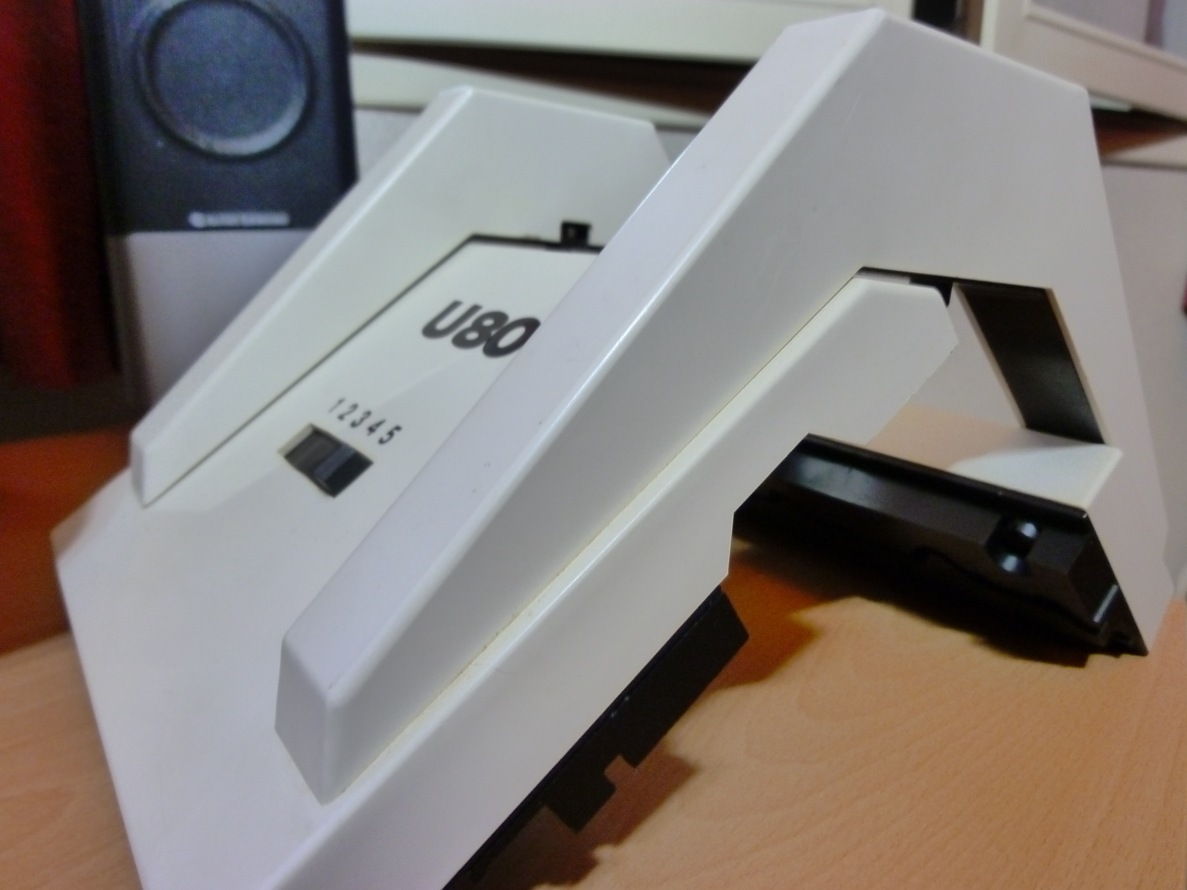

J'ai bien compris que la tige métallique devait rentrer dans une encoche , mais regardez bien mes 2 nouvelles photos ( j'ai photographié les deux côtés ) il n'y a aucune encoche nulle part ????????? je n'y comprends rien . C'est pas possible , il devait avoir trop de matière première , ils sont allés jusqu'à boucher les trous .

et bien non justement , c'est bien pour ça que j'ai pris les photos des deux côtés de mon chariot , il n'y a aucune fente , aucune encoche .

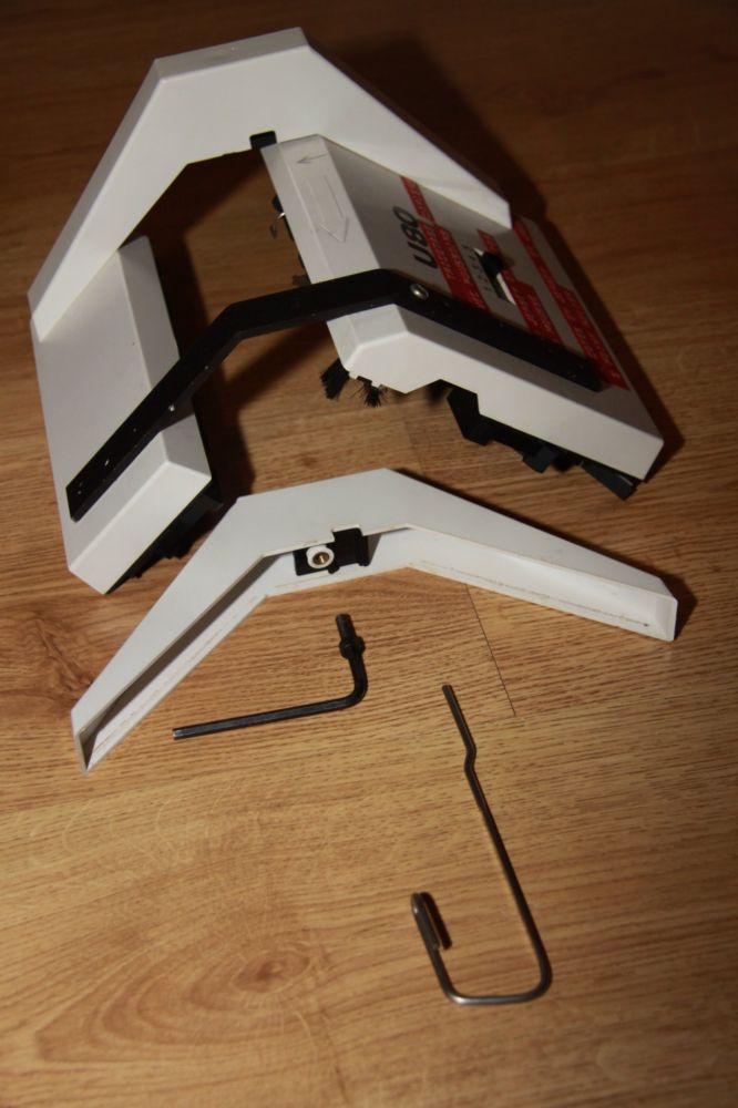

J'ai ajouté deux photos (1ére modifié, qui est la première photo de cette publication), sur la quelle on voit une fente (entouré en vert), à mon avis, le montage de ce bras n'est pas bon. Il faut le retourner, pour cela dévisser la vis à tête à creux hexagonal située en dessous au centre du bras, à l'intérieur du bras plastic doit se trouver une pièce en plastic noir (voir photo) si c'est le cas retourner le bras et le remonter, sinon échanger les deux bras, normalement l'un des deux doit être conforme à la dernière photo.
A y regarder de plus près, il semble que le bras concerné se soit pas parfaitement au contact des deux plateaux blanc, mauvais serrage ?

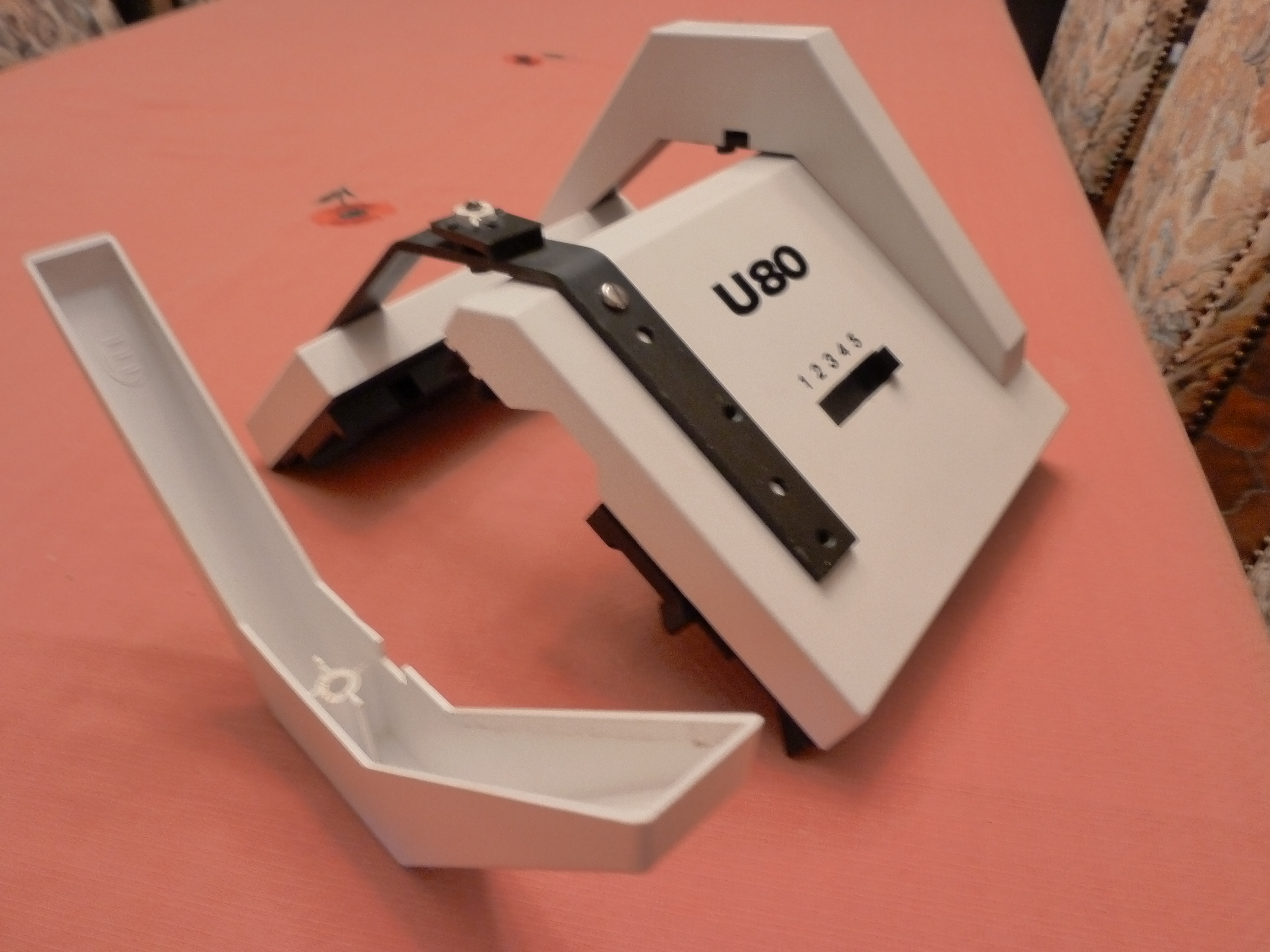

Voici la suite de mes péripéties . Mon mari vient d'enlever les 2 vis avec une clé 6 pans et vous pouvez très bien voir sur mes photos ce que l'on a découvert . En fin de compte la poignée gauche ( du côté des brossettes ) avait bien été remontée à l'envers et ce bricolage cachait de la casse . L'évidement dans lequel la vis vient se mettre avait été cassé et recollé . La vis est toute prise dans la colle .
J'ai recommandé la pièce chez prélène pour en finir avec cette histoire .

Si la pièce est disponible c'est une bonne solution, si non vous m'enverrez les pièces défectueuses et je trouverai le moyen de la restaurer.
