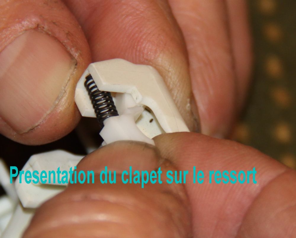

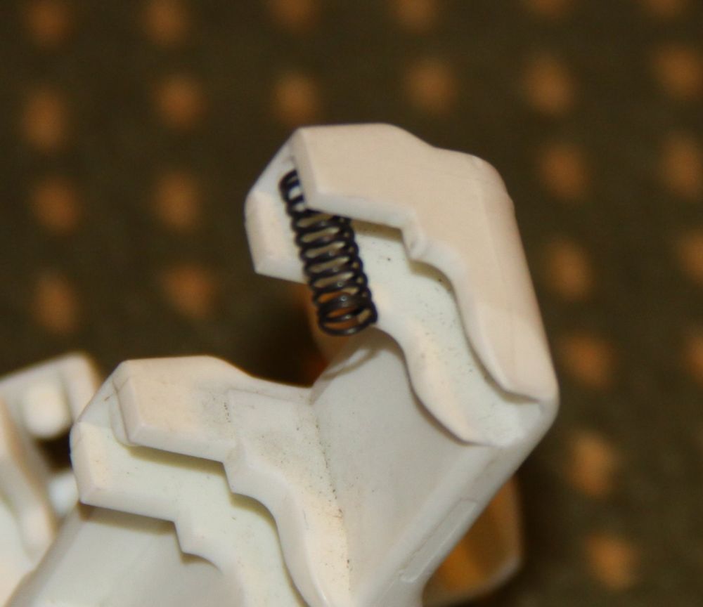

Mettre le ressort en position sur le bras du COLOR. (photo 1)
Présenter la fourche du clapet contre son axe de pivotement.

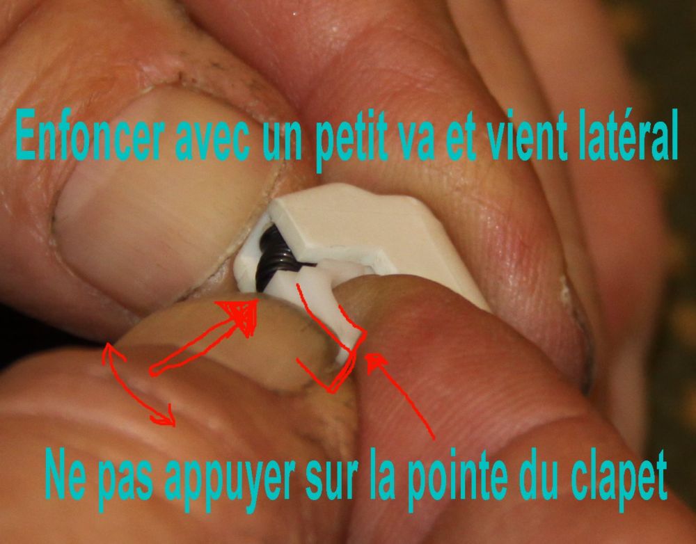

Le faire pivoter pour engager l'ergot dans le ressort. (photo 2)

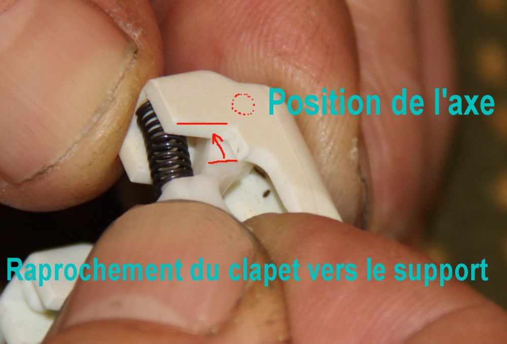

Le rapprocher du bras
et l'enfoncer sur son axe et faisant un petit mouvement de va et vient. (photo 3 et 4)
Attention de ne pas appuyer sur l'extrémité du clapet pour l'enfoncer.
Il faut appuyer très fort pour qu'il s'engage sur son axe.
mise en place du ressort
Positionnement du clapet
Rapprochement du clapet vers le bras
mise en place du clapet sur son axe
