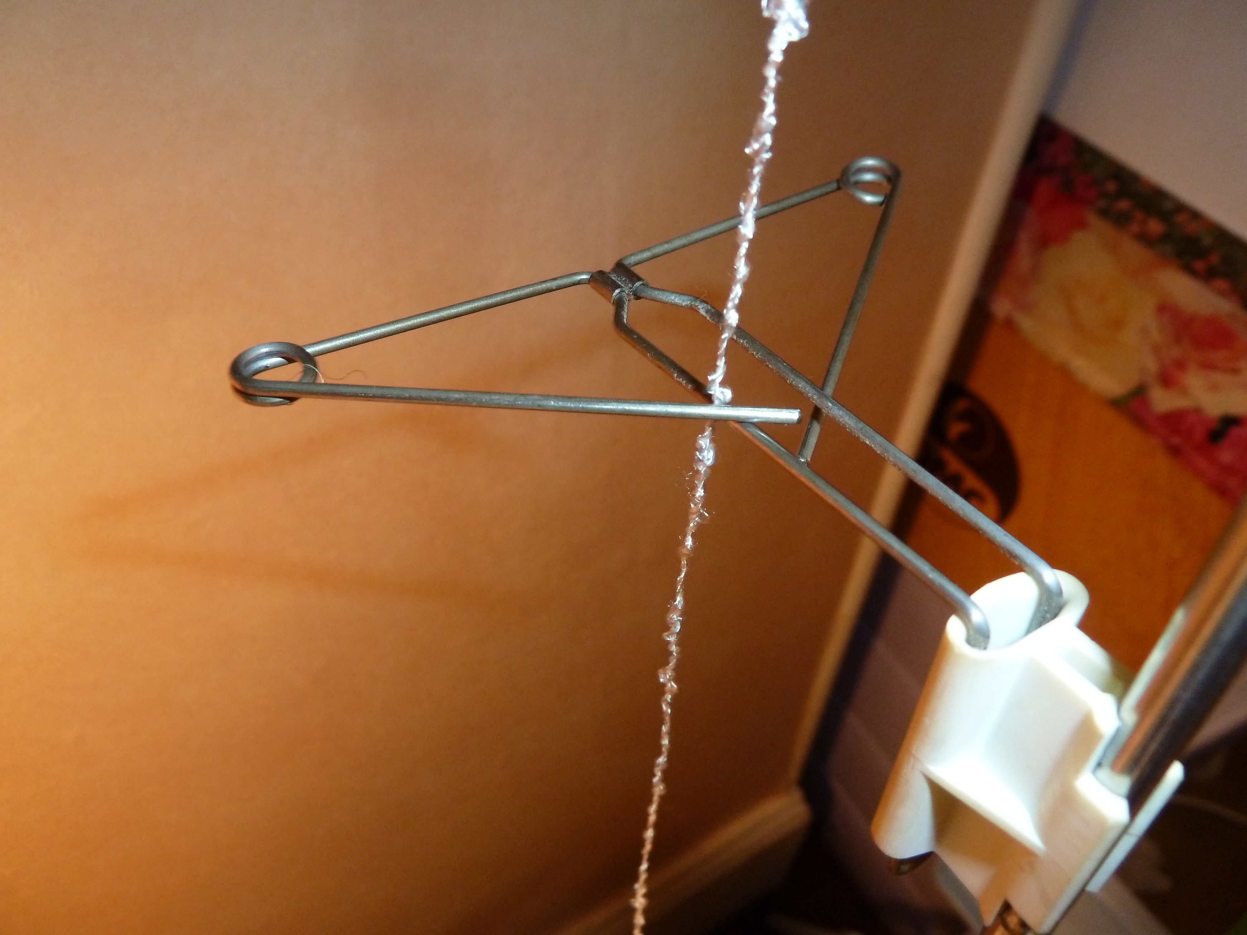

Voici quelques photos.
Le fil s'est cassé après s'être coincé.
merci de me dire si vous jugez l'enfilage correct car sur les photos de ma notice c'est pas évident.

Photo N° 1 : en effet, le fil est bel et bien coincé, comme quoi une photo vaut mieux qu'un long discours.
Sur ma machine j'ai les deux cas de figure : sur un pêcheur, le triangle est fermé comme le vôtre, mais mon fil ne s'est jamais coincé, même les fils très fins.
Sur l'autre pêcheur, c'est bien plus ouvert et le fil peut passer librement en haut. Je me demande si, à votre place, je n'essayerais pas d'écarter un peu les fils de fer, pour que ça ne coince plus. Je vais prendre deux photos.

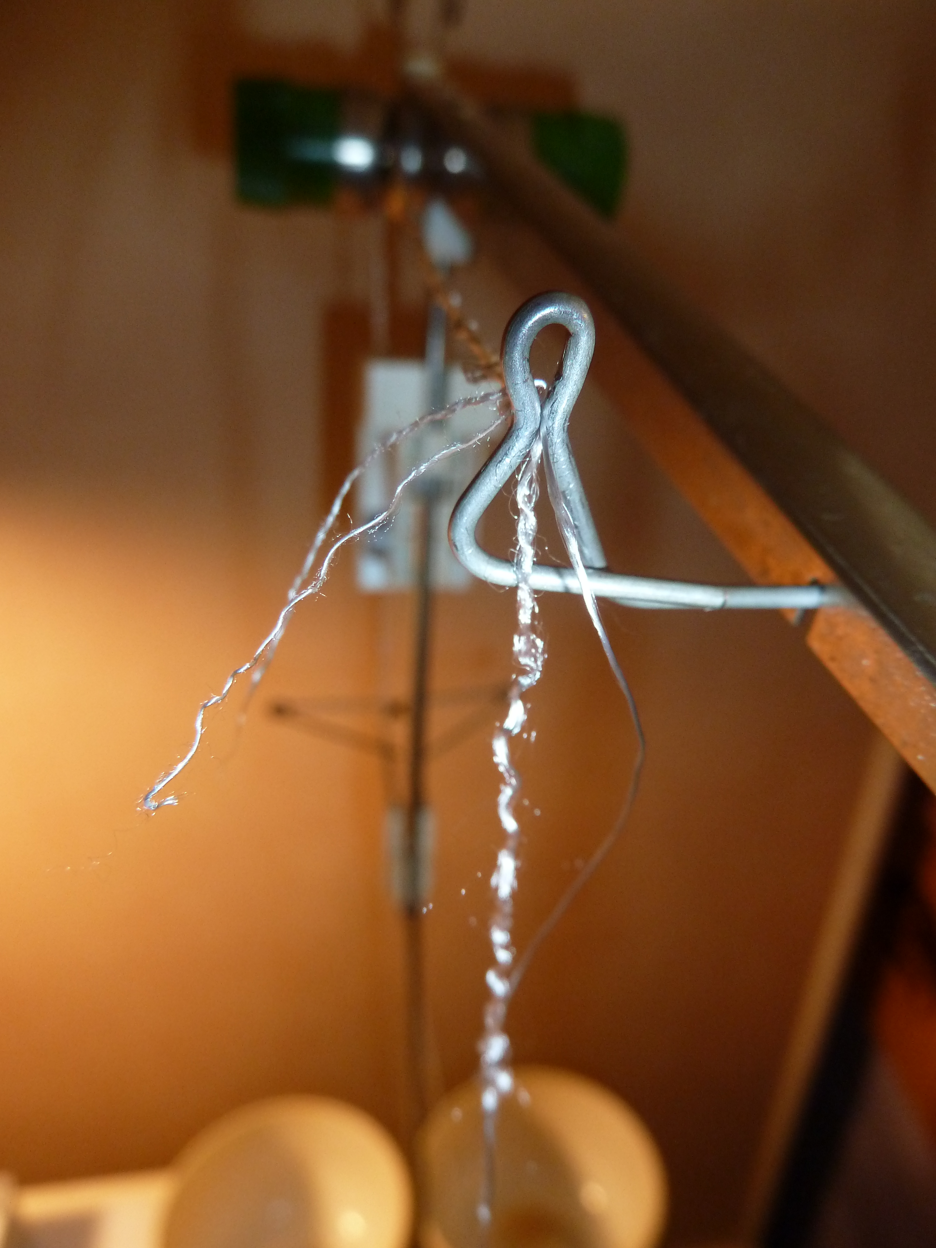

Photo N°2 : R.A.S. Le fil daoit passer dans cette boucle.

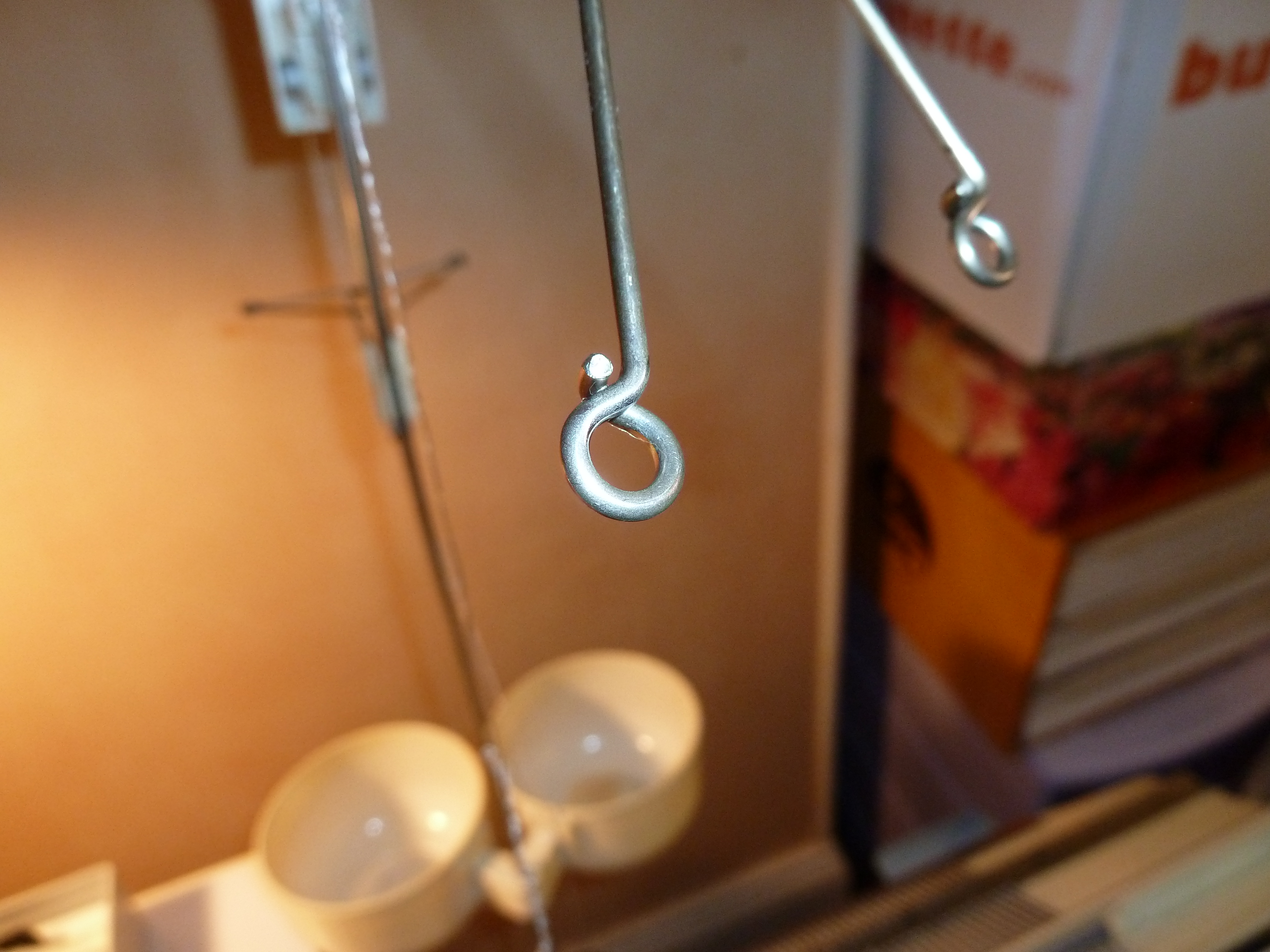

Photo N°3 : je crois que le fil doit passer dans la boucle, et non au milieu du triangle, même si le plus souvent ça ne doit pas faire une grande différence.

Selon moi, l'enfilage n'est pas correct : je passe dans le tout petit triangle (en haut du grand) et dans les boucles rondes : celles au bout des tiges et celles aux deux extrémités du triangle. Je fais toujours l'enfilage avec ma laine passée dans l'aiguille à deux chas (j'ai appris ainsi...)

Je confirme les propos de Maminab, il n'est pas normal que le fil puisse se coinser comme vu sur la premiere photo, sa position est dans la boucle superieure.
Il faut laisser le passage libre pour que le fil passe tout en haut.
Photo trois, le fil doit passer dans l'anneau.

j'ai aussi essayé de passer la laine dans le petit anneau au dessus du triangle mais la laine s'est également coincée.Au vu des photos, il est clair que je vais élargir pour que le fil ne puisse se coincer ni par le haut ni par le bas.

La laine DOIT passer dans la partie supérieure (du petit anneau au dessus du triangle) il faut peut être écarter ce passant afin de faciliter le passage. la deuxième photos de la publication de Maminab, montre bien sa forme normale.
http://affinitiz.net/space/passap/content/enfilage-de-la-machine_99A1F795-7DF9-498D-A856-64B12B203742
Le fil ne doit rencontrer aucune résistance importante.
Seul le frein, avec son réglage, constitue une retenue au passage du fil :
Il est réglé, au minimum, pour maintenir une tension suffisante au fil de laine, afin d'absorber lors des aller-retours et le déplacement de la pince bec-fil. (surtout au retour vers la droite, je l'aide souvent de la main pour éviter la perte de mailles ou une boucle côté gauche, surtout si le fil est gros)
La tension maximum, est atteinte quand la boucle en bout du ressort pécheur vient au contact de la boucle de sortie pécheur, tenant compte d'une vitesse de déplacement des chariots, raisonnable !
Parfois alors que le réglage est au minimum, il se fait que le fil pécheur vienne au contact de la boucle de sortie, alors soit la laine est trop grosse ou le paraffinage insuffisant.
Pour la mise en place de la laine sur le pécheur, il doit pouvoir se faire à mains nue, l'utilisation d'une aiguille n'est pas obligatoire, ni interdite.
J'ai déjà observé que le fil de laine se coince dans l'anneau de sortie du pécheur, surtout lorsque la vitesse est importante et que la laine est twisté, elle se tord et remonte sur la boucle pour se bloquer.
Pour conclure si le résultat tricot est bon, c'est que cette laine passe bien dans les aiguilles et donc peut être utilisée avec la Passap.
