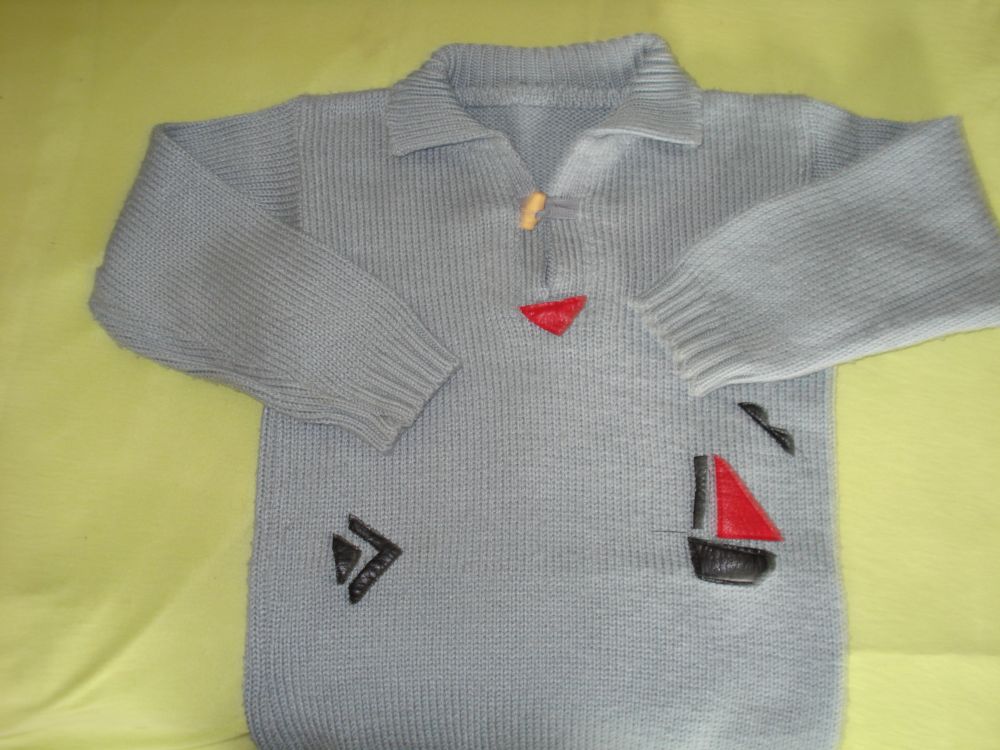

Très joli, bravo Michelle!
Il est sympa ce polo, avec quelle laine ? Et les explications ? Je ne ferai sans doute pas le même, je n'ai que des petites-filles, et l'aînée a justement 7 ans. Si ça pouvait m'éviter des calculs ... j'y passe un temps fou. je n'ai pas de Form computer, mais si ça continue, je me demande.
A l'abordage moussaillon....
Je pense qu'un petit garçon va être très fier de porter un aussi joli pull et qu'il va faire des jaloux.
Travail original par l'ajout d'éléments décoratif et un bouton, très marin.
Bravo, Guy

bravo
Bravo , ce polo est magnifique .

très joli
très joli ce polo avec son col, et son bouton fermé par une bride. Le tout égayé par des motifs cousus.
PULL POLO garçon 8 ans
merci à tous de vos compliments
je travaille essentiellement sur mesure de la personne, quant aux calculs du nombre de maille de rangs, je fais un échantillon de 50 mailles sur 50 rangs et je fais mes calculs avec le crayon , la gomme et la calculette, avec dans mon livre PASSAP DUOMATIC page 53 ET 54 la TABLE DE CALCUL
