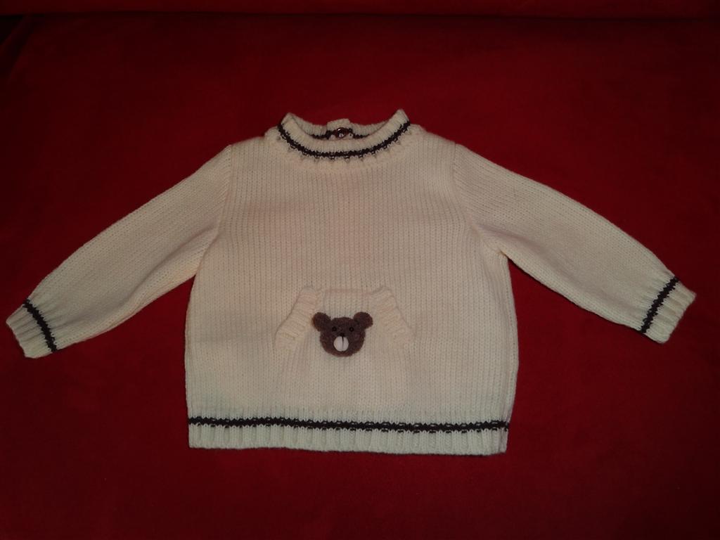

En Caline de BDF, porceleine et bouba.
La poche au milieu du devant m'a donné à réfléchir. Je m'y suis prise ainsi : en premier, j'ai tricoté le fond de poche, 24 mailles, montage en jersey, 20 rangs. J'ai coupé la laine et mis ces 24 mailles sur peigne reporteur.
Ensuite j'ai commencé le devant de la brassière et j'ai tricoté 20 rangs en jersey, ensuite à l'aide des poussoirs, je n'ai tricoté que les 24 m centrales en faisant les diminutions suivantes
R 21 - 1m de chaque côté
R 22 - 1m de chaque côté
R 23 - 1m de chaque côté
R 24 - 1m de chaque côté
R 26 - 1m de chaque côté
R 30 - 1m de chaque côté
Au rang 36, je place les 12 mailles restantes sur peigne reporteur, et glisse ce peigne entre les deux fontures sur le devant de l'ouvrage; et je prends le fond de poche et remets les 24 mailles à leur place. Le compteur de rangs est remis à 20, je tricote le tout jusqu'au rang 36, là je suis obligée de transférer les mailles une à une sur la fonture arrière, pour remettre les 12 mailles en attente qui sont sur un peigne reporteur, sur le devant de l'ouvrage, ensuite je retransfère toutes les mailles sur la fonture avant (noter que sur les 12 aiguilles centrales il y a deux mailles l'une sur l'autre) et je continue mon tricot.
Quand le devant est terminé, je couds d'abord le nounours, ensuite le fond de poche, et en denier lieu la petite bande de 15 m, en côtes 2/2 sur 6 rangs.
Est ce assez clair ? Sinon, il suffit de demander.

Bonjour Anne, belle brassière la poche bien conçue et les données très explicites surtout simultanément avec le modèle grand merci çà nous sera très utile félicitations très beau travail bien fini amitiés Yolaine
Super mignon
Belle réalisation, avec une finition originale.

Merci à Yolaine et Colette.
Amitiés, Anne
