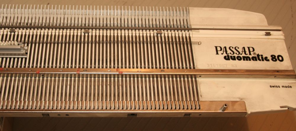

Remplacement du ressort d'aiguille sur fonture.
Notice et vues pour le nettoyage ou le remplacement du ressort d'aiguille sur fonture.
De la part de "Filatoutfaire".
Photos complémentaires de details.

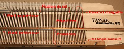

Notice
Pour la dépose du ressort d'aiguille

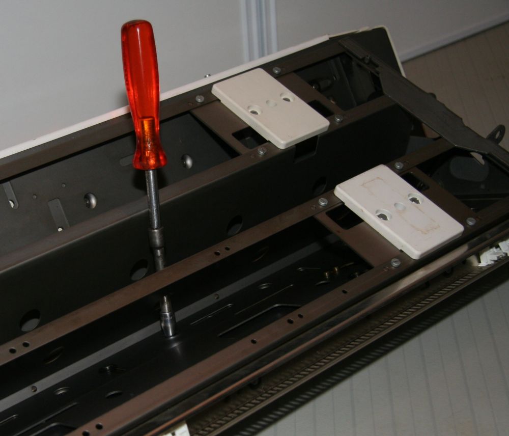

Désserrage du rail supérieur
Dessérrage du rail, detail
Déplacement du rail supérieur

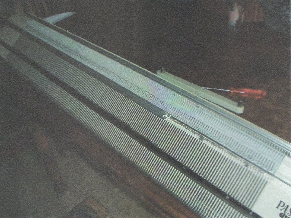

Rail en cours d'extraction et ressort en place

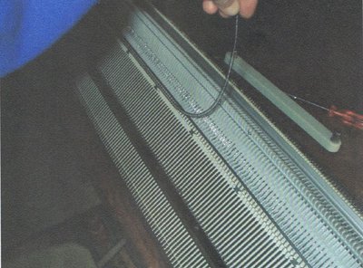

Extraction du ressort d'aiguille
Avec ressort et rail enlevés

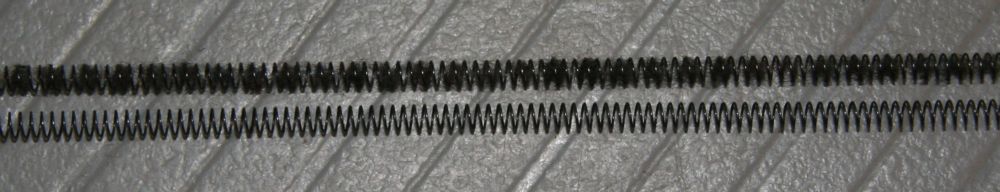

Ressort avec et sans poils de laine

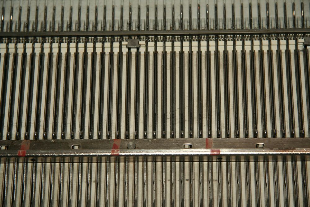

Fonture dans son jus
Sans connaître l'état du rail d'aiguille, on peut observer l'état de propreté, à la base des aiguilles.

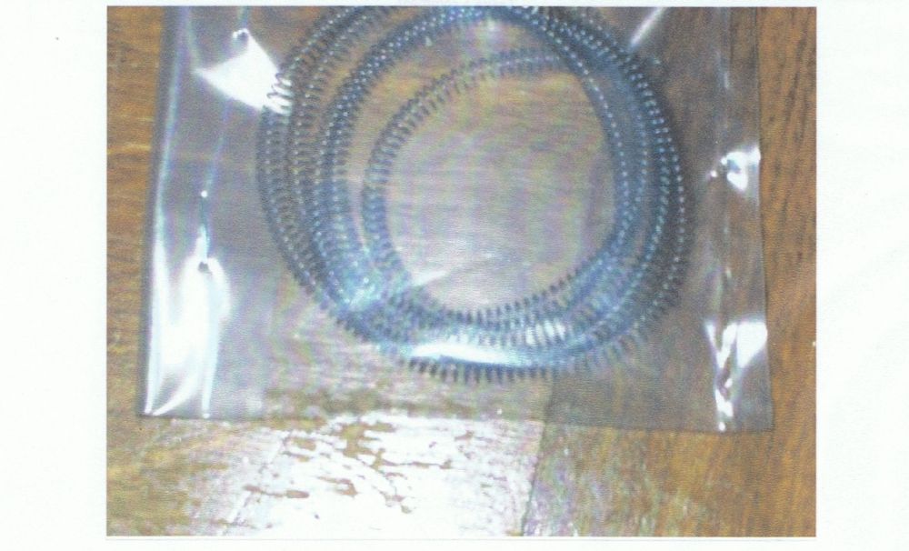

Ressort neuf
