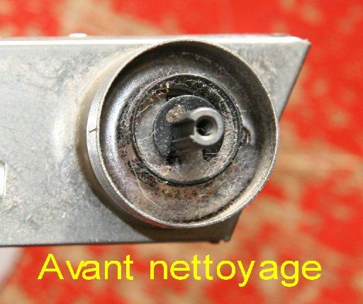

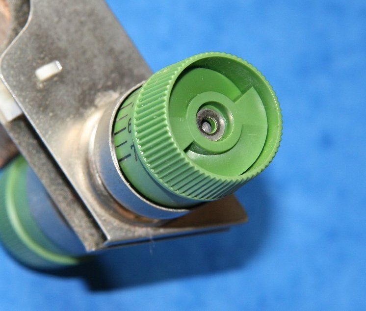

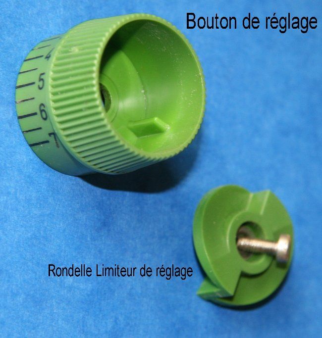

Le démontage du Bouton-régleur pécheur.

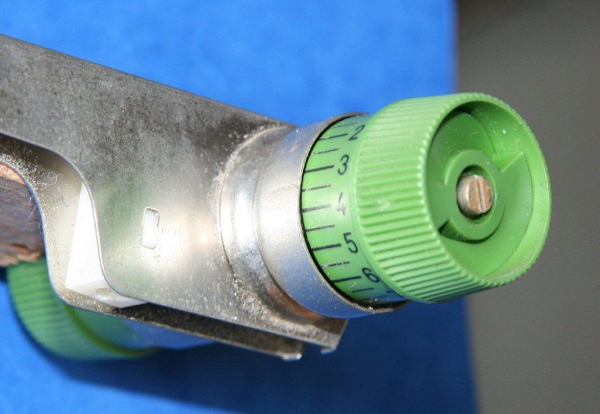

Dépose de la vis centrale, avant d'enlever le bouton de réglage, bien observer l'orientation des indications (1 à 7) inscrites sur le bouton par rapport au pécheur.

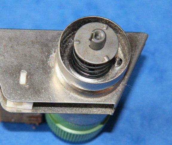

Oter le bouton de réglage avec en son centre, la pièce limiteur de course, appui réglage, reste la rondelle cran et le ressort de tension autour de l'axe support.

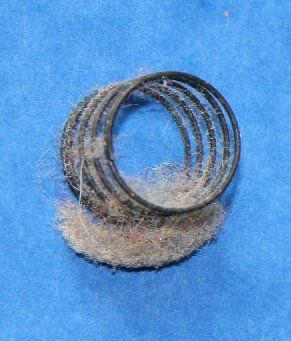

État du ressort avant nettoyage.

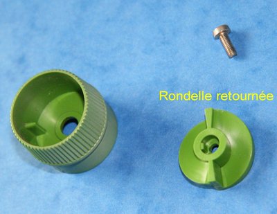

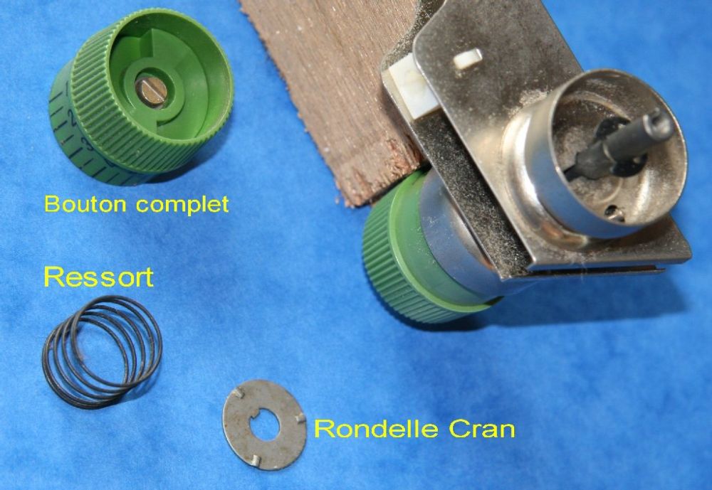

Les pièces du réglage de tension pécheur qui se compose d'un bouton + pièces centrale + vis, un ressort et une rondelle cran (métal),
Vue du pécheur une fois la rondelle et le ressort reposés.
Pour le remontage une fois le ressort et la rondelle cran posés (elle comporte un ergot qui se loge dans la gorge de la tige support fixe), mettre le bouton de réglage en respectant son orientation (sinon les indications seront à l'envers) et ensuite même attention pour remettre la pièce limiteur de course, un ergot en son centre (8) doit être engagé dans la gorge de la tige support pour l'empêcher de tourner, reste la vis avec sa rondelle à serrer avec modération.

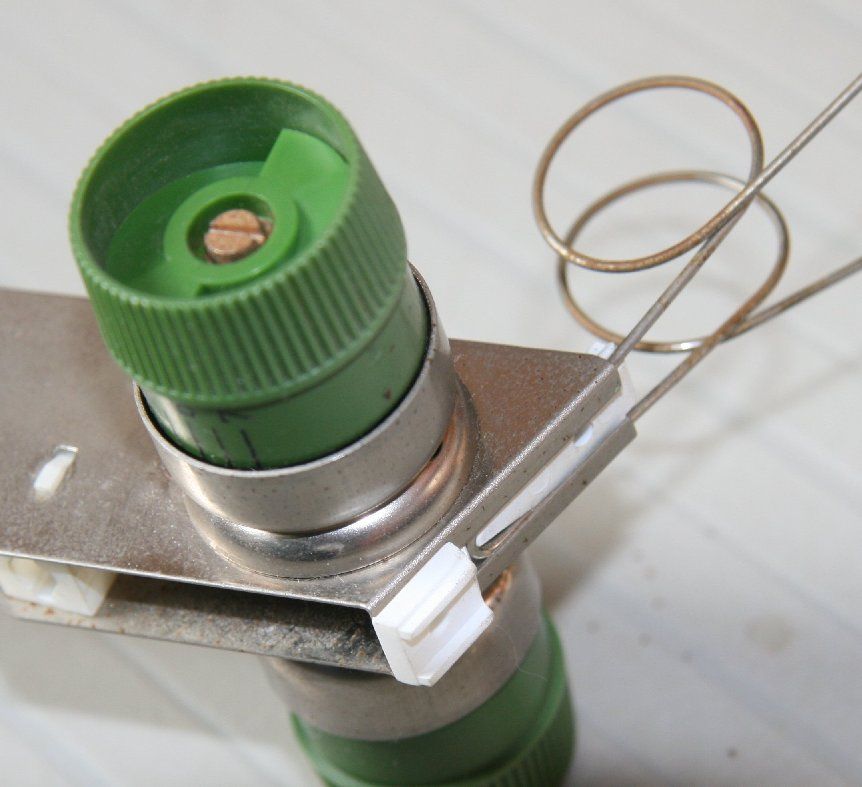

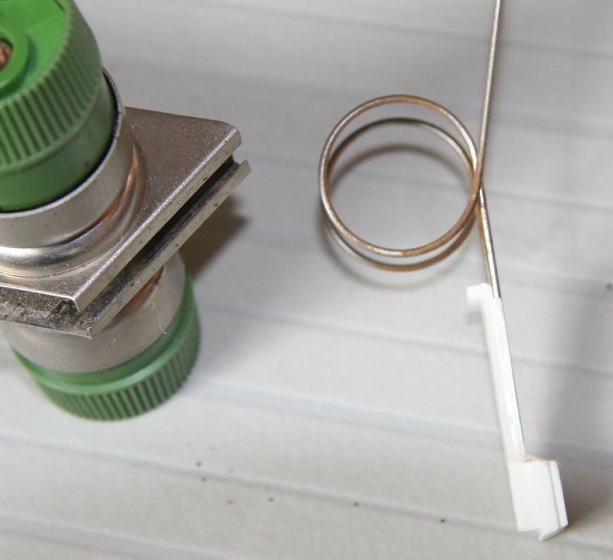

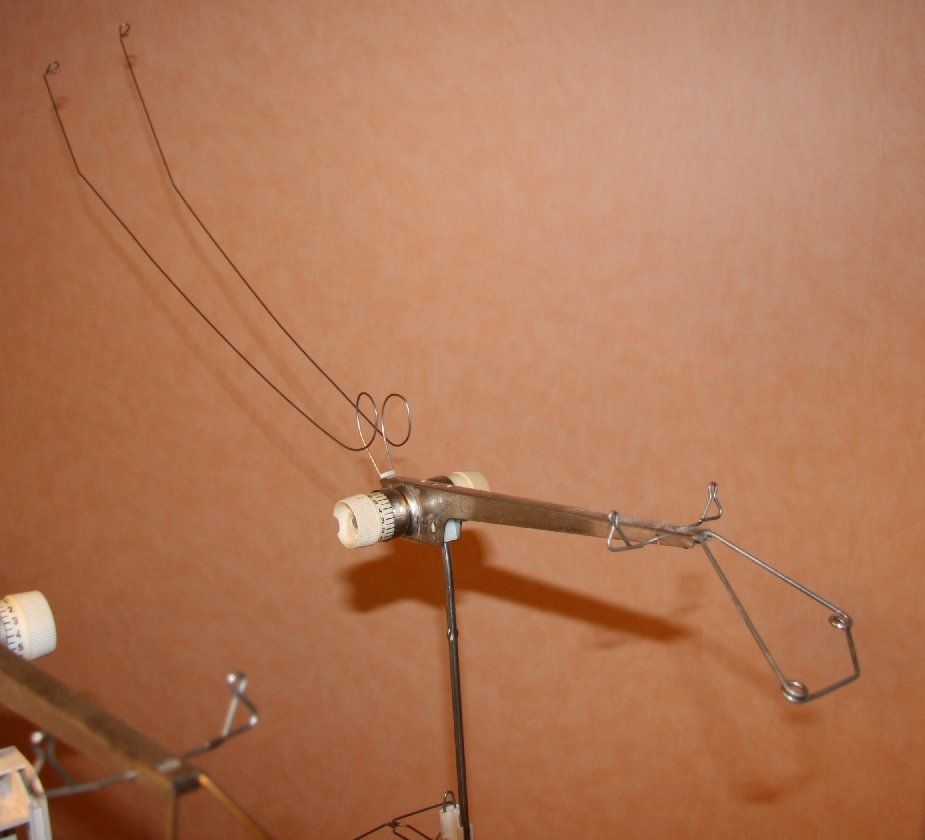

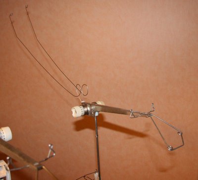

Position et mise en place du ressort-tendeur de fils.

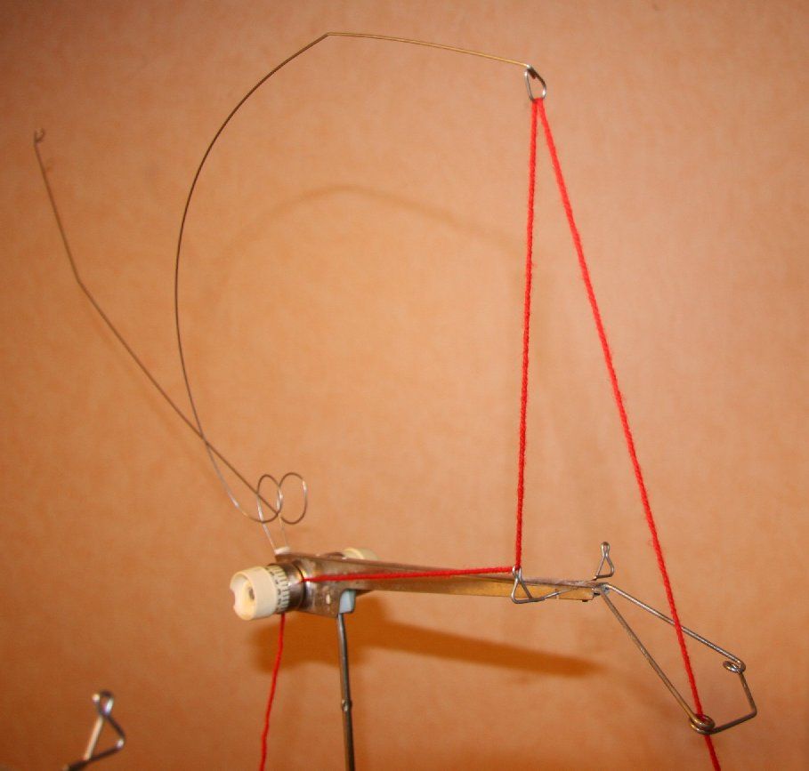

Le montage du fil.
Porter une attention particulière lors de la mise en place du fil, entre les disques du régleur, il doit impérativement passer entre l'axe central et un ergot situé vers l'arrière du régleur de tension pécheur. (bien écarter les disques pour positionner le fil).
Bouton et fin de course

Etat du ressort
Bouton, ressort et rondelle à cran
Repose du ressort et rondelle à cran
Rondelle centrale, retournée
Extrémité du ressort de fil
Ressort de fil à côté du pécheur
Mise en place du ressort
Ressort en place

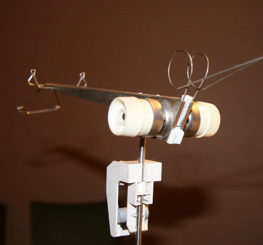

Pécheur de Dos
Pécheur au repos (Chut il dort)
Circuit du fil

Merci pour les photos.
Mais je suis contente pcq hier soir, je ne pouvais pas m'avouer vaincue
Je me suis assise calmement (mais oui ça m'arrive) devant PASSAP et je l'ai longuement regardée pour que tout revienne
Je l'avais en tête, et j'ai vu que le pêcheur avait vraiment une sale mine.
Soit il avait un ptit coup dans l'aile, soit il était blessé.
Alors je me suis levée, j'ai fait le tour de la machine et je l'ai observé , comme un pêcheur observe bien sa ligne.
Et bien je je l'avais pas mis comme il faut !
PASSAP est parfait, donc ça ne pouvait venir que de moi
Au lieu de le mettre dans le fente vertivale ,comme sur la photo de Colette , il était dans une autre fente.
Très vite il a retrouvé sa place et sa bonne tenue
Merci Colette votre photo a conforté mon travail.

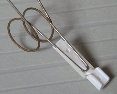

Au fait quelle est cette pièce blanche sous les réglages de tension du fil ? sur la dernière photo SVP ,

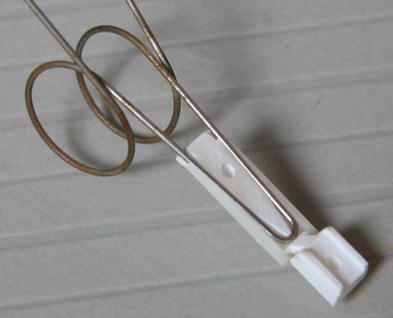

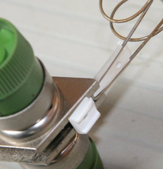

La pièce en plastique sous les réglages est une pince qui permet de maintenir un document type plan d'avancement du tricot ou indications diverses pour le changement de couleurs ou points Etc.

En fait si, je regarde la photo N°3, je constate que la tige est enfilée sur une sorte de réglette blanche, qui maintient ainsi, la base du pêcheur.
Moi je n'ai pas et je ne me souviens pas avoir eue cette pièce maitresse Je n'ai pas cette fixation "plastique dur" encastrée sur le support.
Il m'est donc difficile de garder le pêcheur en place, c'est ce qui explique, la faculté qu'il a de se défaire, quand la tension du fil est trop forte.
Je pense que c'est à cause de celà, que je ne peux régler la tension à l'aide des ronds numérotés (pièce 5) sur le livre méthode page 4.

Les photos 11 et 12 ont attiré toute mon attention.
Je ne connaissais pas cette pièce, je n'ai rien et jamais installé quoi que ce soit
Tout m'a été livré et installé à domicile....Mais il y a un MAIS
quand les déménageurs sont venus, j'avais bien nettoyé la machine.
Dans son coin elle attendait d'être emballée et là je suis impardonnable je pense qu'ils ont tiré "gentiment" sur le pêcheur.
J'aurais du tout démonter et emballer moi même ce joli bijou qu'est la PASSAP
Alors Géo et moi sommes allés voir notre boite à malices d'objets hétéroclites et là ! Miracolo (comme on dit au théatre) une petite pièce blanche attendait bien sagement de retrouver sa famille
Donc le pêcheur tient bien en place ...
