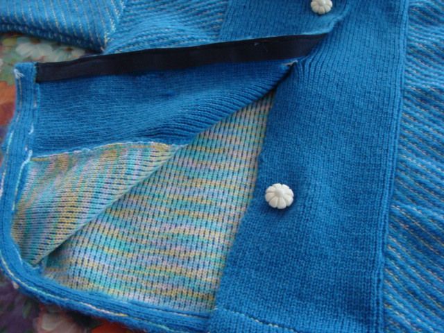

je ne résiste pas au plaisr de vous montrer mon dernier chef d'oeuvre: un manteau en tissage pour ma petit fille. C'est un modèle Pingoin. Je l'ai fait sur une machine Empisal car avec ma E 6000 je ne crois pas qu'on puisse faire du tissage. Par contre, je l'ai entièrement montée avec la remailleuse Passap.

Modèle très original, mélange de tricotage tissage et jersey englobant la capuche.
J'observe une bande noire qui doit, je pense, permettre de renforcer le bord du jersey, quelle autre solution aurait pu être utilisé pour cette finition ?
Pour ma part, je proposerai une côte anglaise plus raide mais peut être pas adaptée à ce travail qui tombe à pic avec ce temps froid.

très joli modèle...pourquoi pas le tissage sur la E6000...en fait il faudrait savoir comment il est fait sur l'Empisal...pourriez-vous me donner des explications, je peux voir si c'est faisable...merci
Comme Guy, pour ce qui est du renfort noir, je trouve un peu dommage, mais pas grave, on fait avec les moyens du bord..n'aurait-il pas mieux valu lui mettre une bande blanche (si bleu pas dispo...)
comment est tricoté la patte de boutonnage...jersey...côte bonneterie...en rond... ce ci pourrait peut-être nous aider pour faire un renfort différent

Le bord "noir" est en fait bleu marine; mais je sais que ce n'est pas l'idéal... je susi toujours un peu embêtée pour ce genre de petit problème (bord ondulant) et pourtant c'est ce genre de finition qui fait la qualité d'un ouvrage. En fait, c'est la première fois que j'essaie de renforcer une bordure. Je ferai mieux la prochaine fois!
Pour le tissage, Chris, c'est une fonction que j'apprécie beaucoup sur l'Empisal car elle permet de passer des grosses laines: seul le fil fin est tricoté, le fil plus gros est seulement tissé, emprisonné dans la trame: on le passe à l'avant du chariot et il ne passe pas sur les aiguilles. C'est pour cela que je garde une Empisal car avec la E6000 on ne peut pas utiliser de grosse laine - du moins je n'y arrive pas!
