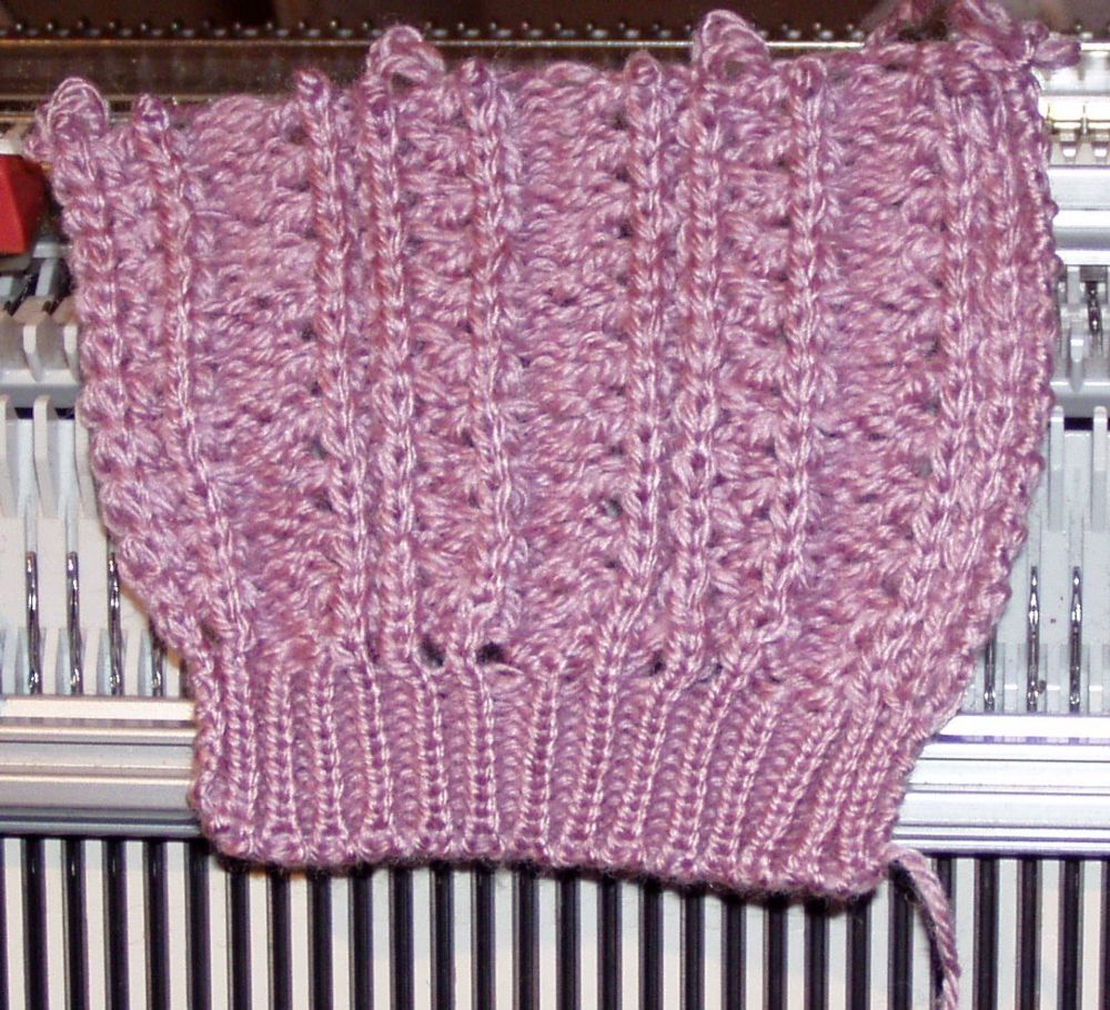

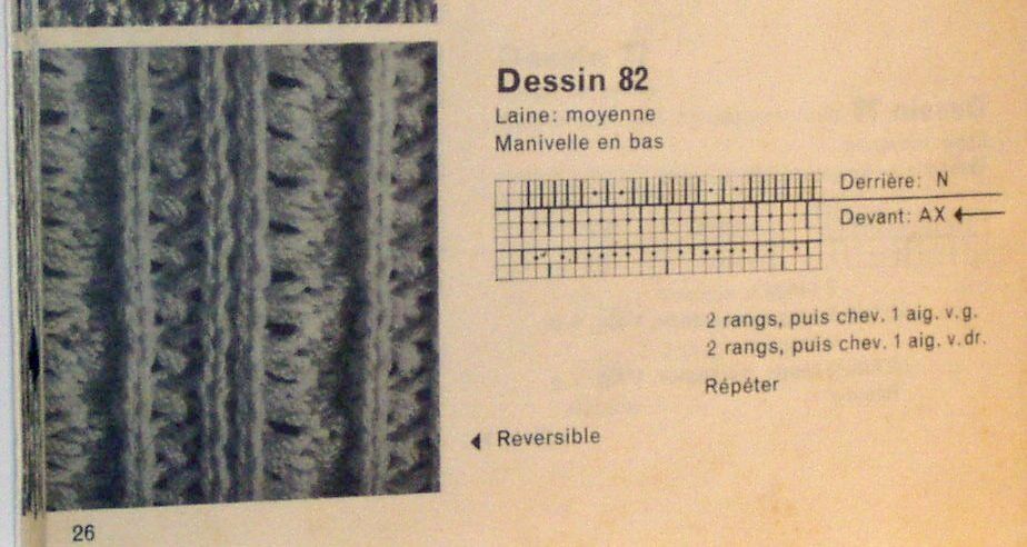

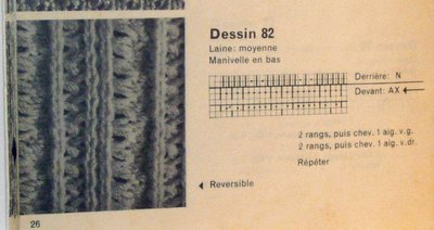

Pour réaliser le point Dessin 82 du livret Passap, j'ai monté une côte 1:1 et déplacés les points de la côte en fonction des aiguilles utilisées pour le dessin 82.
Laine 160 m pour 50 gr, réglage GM côte 1:1 = 3.1/2. Dernier rang côte = 4 ,1/5 devant 5 derrière.

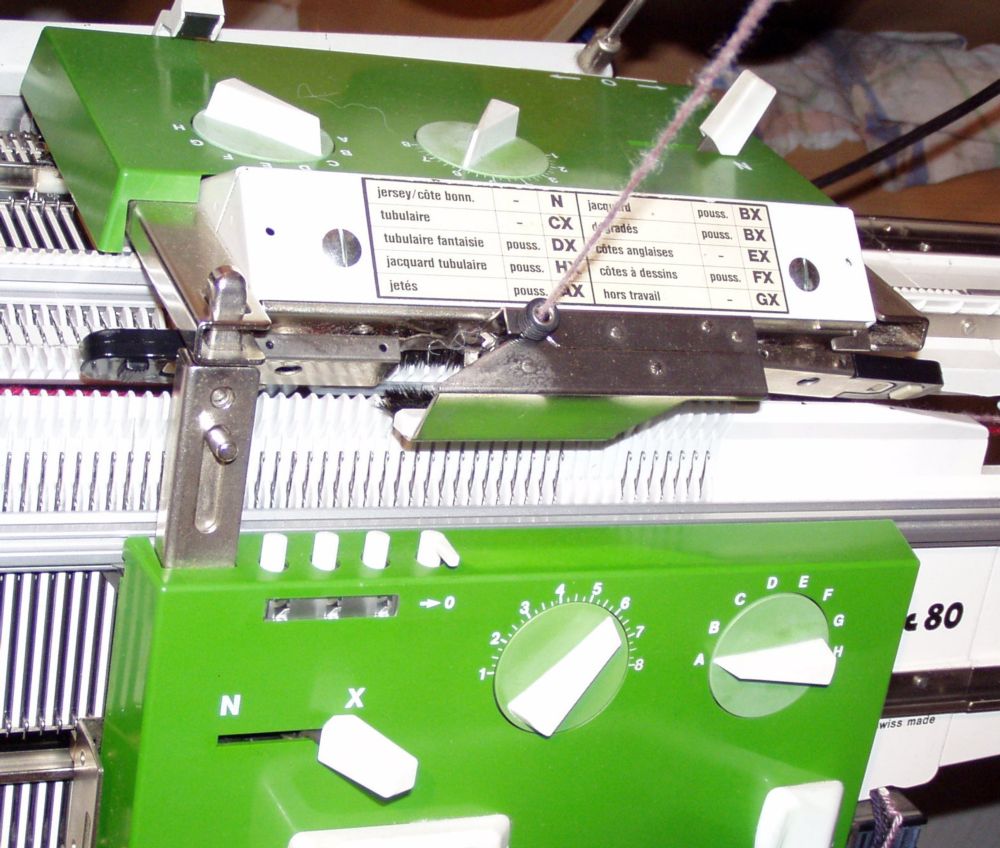

Réglage des chariots, GM 6, abaisseurs noir, « N » chariot arrière et « AX <= » chariot avant. Mise en place des poussoirs sous les aiguilles, après les deux premiers rangs, déplacement des fontures, 1 tour à gauche, après les deux rangs suivants à droite et recommencer.
Es-ce que j'ai utilisé la bonne méthode ? Colette
Dessin 82 de Passap
Dessin 82 échantillon

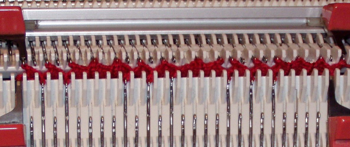

Côte 1-1

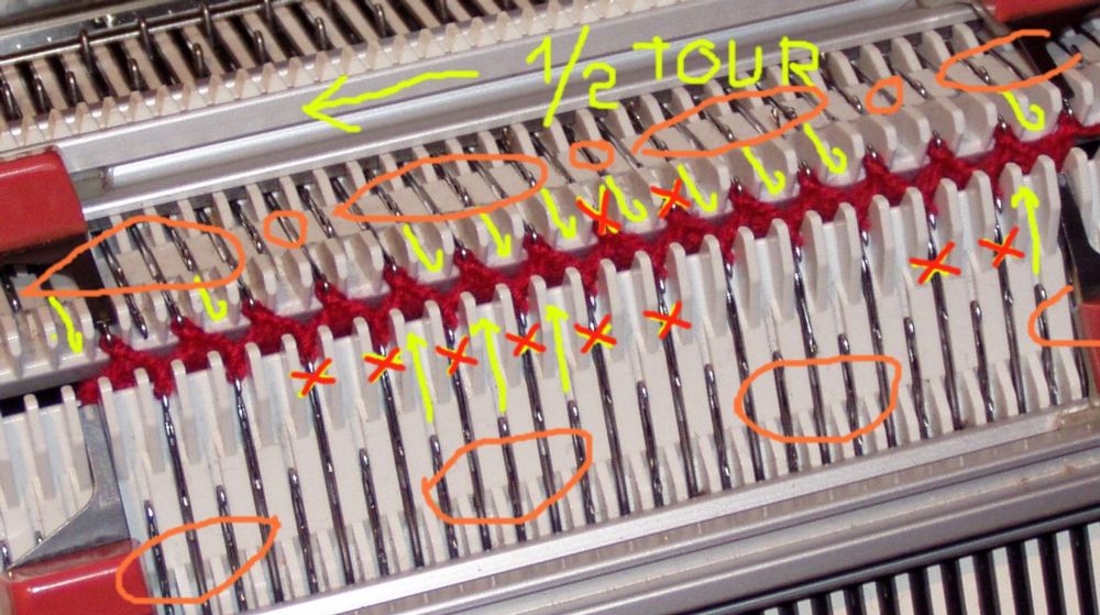

Déplacement des aiguilles et des mailles
En JAUNE les aiguilles a rajouter, en ROUGE (X) les aiguilles a ôter, entouré ORANGE, les groupes d'aiguilles qui composent le dessin 82.
Ne pas oublier de remettre la manivelle en position BASSE. (1/2 tour à Gauche)
Position des aiguilles pour Dessin 82
Mise en place des aiguilles et fonture (manivelle en bas) pour tricotage du Dessin 82

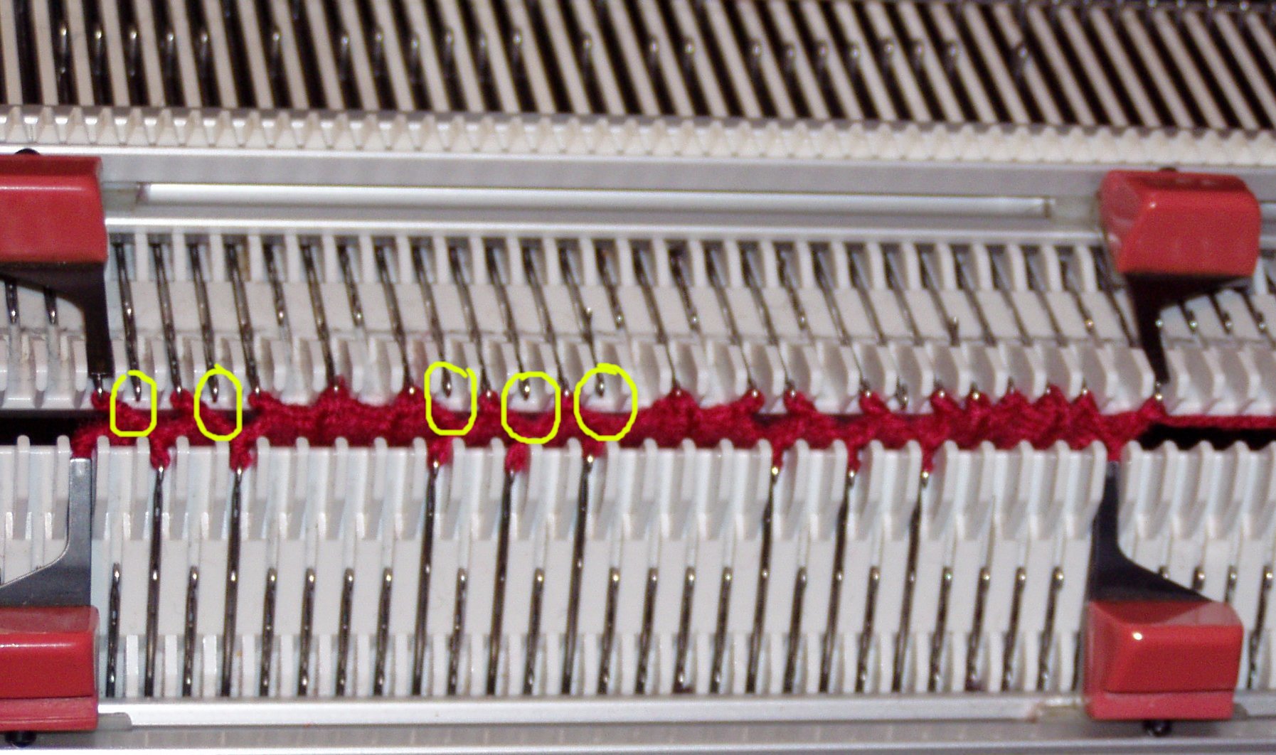

IMPORTANT : un fil des côtes doit être mis sur les aiguilles vides, pour éviter la formation de trous, entre côtes et tricotage du dessin 82. (Non fait, sur la photo)
Accrochage de la laine
Entouré en jaune, toutes les aiguilles vides doivent reçevoir un fil du tricot, pour éviter les trous.
point 82
Il me semble que la manière de procéder est juste (les réglages dépendent aussi du choix de la laine, de la couleur, malgré le même metrage ceci peut changer)
Toutefois, je constate qu'il y a des trous entre le passage côte 1/1 au point N° 82, pour éviter ceci mettre simplement un fil sur l'aiguille qui se trouve être vide au moment du changement de dessin-...

Si j'ai bien compris.
Avec la dernière photo, j'entoure les aiguilles ou il fallait raccrocher la laine, pour éviter les trous après les côtes.

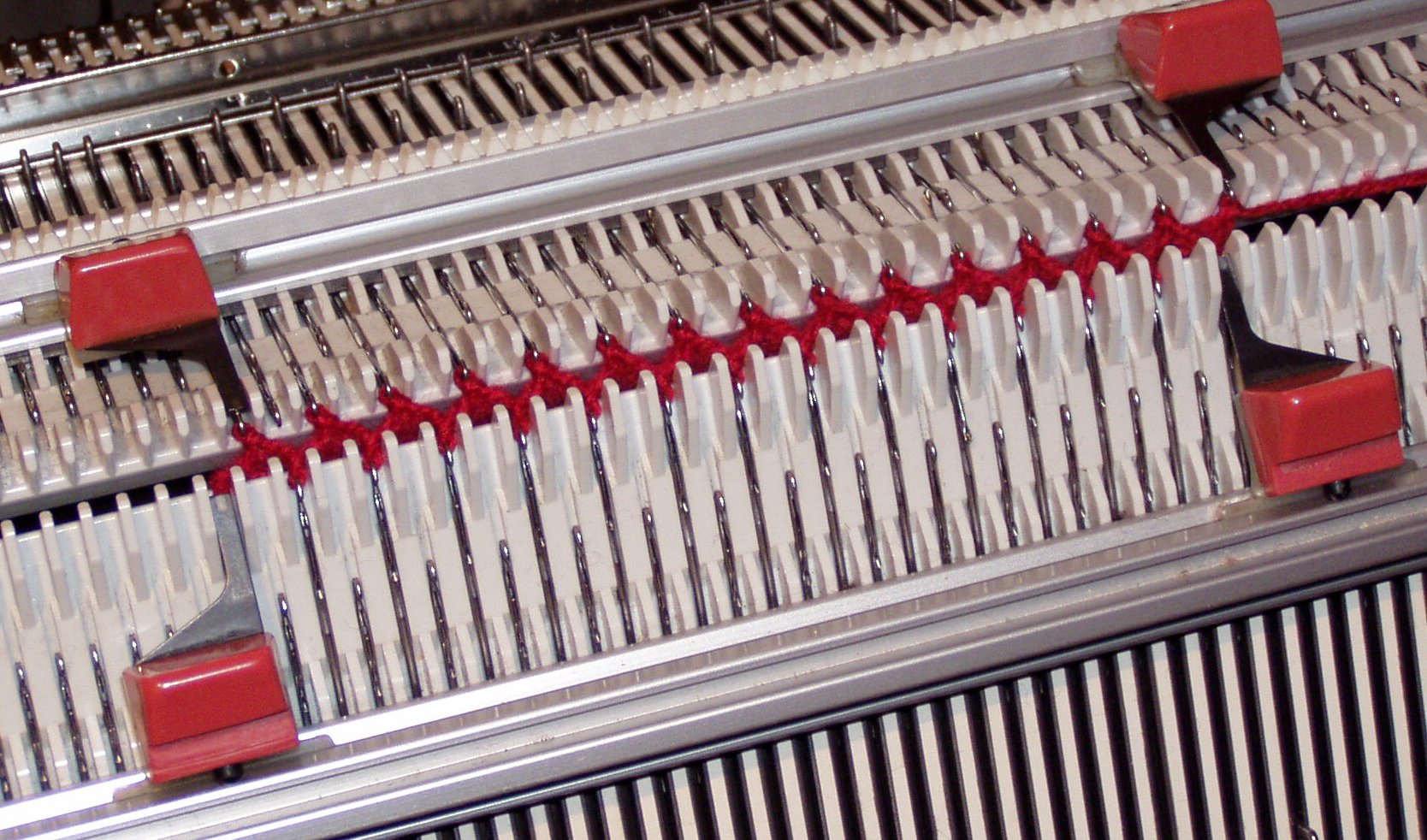

Trouvez l'erreur ?
Sur cette machine, il y a une bizarrerie ?

non, ne pas entourer, prendre le fil qui se trouve en face de l'augille libre et le poser sur l'aiguille vide....celà devrait fonctionner...
¨j'attends la récation ou les images

RE: Trouvez l'erreur ?
sur quelle machine...et pourquoi une bizarrerie ??
Chris
Sur ces photos !!!!
Indice : sans une petite modification ils ne pourrait pas être là !!!!!
Parleriez-vous des ressorts de lisières ? Les voyant roses, je croyais que vous aviezla Duo rose... Comme c'est une 80 il me semble que les ressorts sont noirs mais sont-ils identiques ?
Effectivement les abaisseurs proviennent d'une Duomatic rose, ils ont été limés, par Guy, à la base pour laisser passer les chariots de la 80.
Bravo Josette qui gagne tout mon respect. Colette
