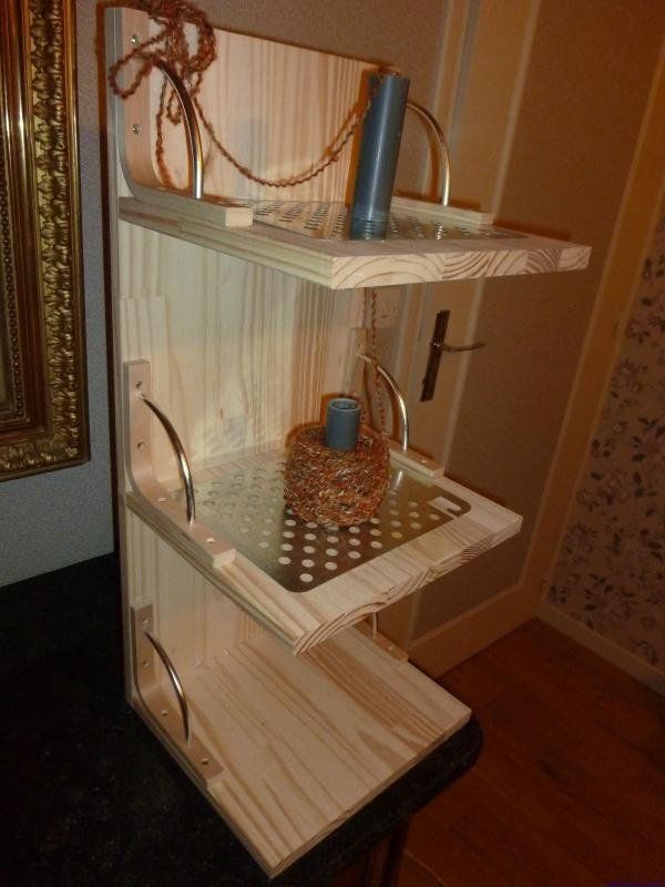

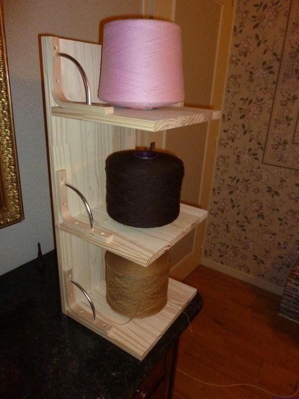

Voici ma version, pour utiliser de la laine très fine : le twister, si vous êtes bricoleur ou si vous avez un mari bricoleur. Pour ma part, j'ai préféré la deuxième solution.
Première image :
Vous voyez une planche verticale , 3 plateaux percés en leur centre, à la scie cloche et les trous sont tapissés d'un morceau de tube plastique, pour que la laine ne s'accroche pas dans le bois + des équerres
Deuxième image :
Ensuite c'est la version pour pelote , chacun son truc , là c'est mon imagination et mon bricolage perso.
Au rayon peinture d'une grande surface, des plaques pour essorer les rouleaux et au rayon plomberie un morceau de tube PVC. J'ai collé mon morceau de PVC sur la plaque avec de la colle hyper forte : Araldite fusion et le tour est joué. Je bobine ma pelote de laine souplement, sans serrer, présenter l'axe de la plaque contre l'axe du bobinoir et transférer la pelote. Il n'y a plus qu'à poser la plaque sur une des étagères .
Vous allez peut être dire pourquoi une plaque alors qu'il y a une étagère , c'est tout simplement pour éviter que la pelote ne bascule quand elle commence à être légère. On peut aussi utiliser les plaques pour les fonds de cônes quand il n'y a plus de stabilité .
Le twisteur permet à plusieurs brins de laine de se torsader avant d'être tricotés. Tous les fils passent dans le même pêcheur et ça ne fait pas de "perruque" comme dit André.

Je viens d'aller voir mon twister de près pour pouvoir donner les informatios nécessaires . Les dimensions peuvent être légèrement modifiées selon la planche que l'on va acheter pour la couper ensuite en morceaux .
Chez moi :
Planches de 2 cm d'épaisseur
Hauteur totale du plan arrière : 69 cm
tablette : 30 cm en façade
25 cm de profondeur
les équerres achetées chez Ler ... Merl ... font 15 cm
haureur entre 2 étagères : 25 cm
Les planches sont percés d'un trou de environ 2,7à8 cm , mais il faut que ce trou soit tapissé à l'intérieur d'un anneau de tube PVC pour éviter que la laine ne s'accroche dans le bois .
Pour s'en servir .
Avec des cônes :
Poser un cône sur la tablette du bas . Prendre la laine pas l'extérieur et la passer à l'intérieur du trou de la tablette supérieure et du cône que vous allez poser dessus . Réunir les brins des 2 cônes ( celui de l'étage inférieur et celui de l'étage intermédiaire ) et les passer au centre de l'étagère supérieure et du dernier cône que vous allez mettre dessus . Réunir les 2 brins avec celui du troisième cône . Vous avez maintenant 3 brins que vous mettez dans votre pêcheur pour tricoter . Les cônes en se dévidant vont se torsader .
Pour les pelotes il faut faire une bobine non serrée sur votre bobinoir et la transférer délicatement sur le tube PVC . Il faut bien mettre le bout du tube PVC contre le bout de l'axe du bobinoir et glisser . Ensuite on fait comme pour les cônes on passe les fils au centre des planches et à l'intérieur des tubes mais en prenant LE FIL EXTERIEUR DES BOBINES FAITES .
Voilà , ça n'est pas du compliqué à faire , à votre mari de jouer .
Amicalement .
Amline .
Pour utiliser des pelotes , l'explication est mise dans le premier paragraphe .
