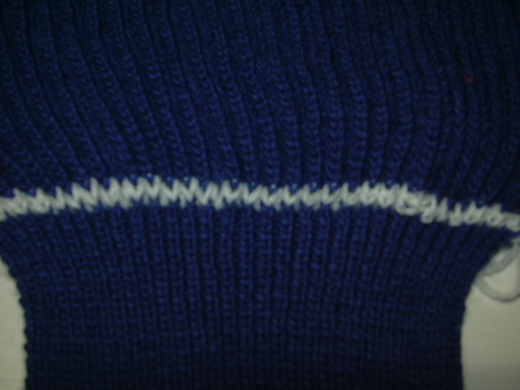

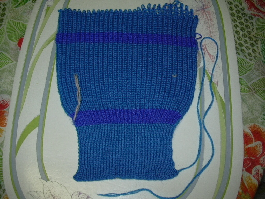

Côtes perlées.
Echantillon avec 3 brins couleur bleu roi, 100 % acrylique, sur Passap rose. Côtes 1/1: tension 3. Dimensions: 10 cm = 50 rgs. Côtes perlées: tension 4,5. Dimensions: 10 cm = 27,8 mailles/67,4 rgs.

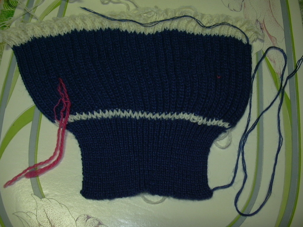

Côtes anglaises.
Echantillon avec 3 brins couleur bleu marine, 30 % laine, sur Passap duo 80. Côtes 1/1: tension 2 3/4. Dimensions: 10 cm = 48,4 rgs. Côtes anglaises: tension 4. Dimensions: 10 cm = 28,6 mailles/69 rgs.
Les échantillons ont été lavés à 30°.
Bon tricot.

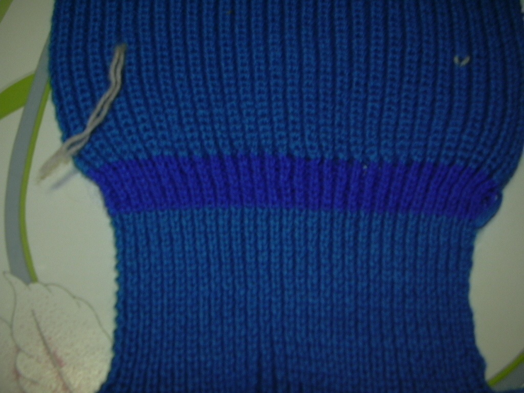

Sur le deuxième échantillon, la partie blanche en bas, côté droit (deux rangs) donne l'impression que la GM est trop importante (les points ne sont pas réguliers). Avec quelle grandeur de maille est il réalisé ? Colette

Bonsoir Colette,
La partie blanche servait comme repaire pour mesurer l'échantillon et pas pour tricoter dans le pull. J'ai laissé un commentaire sur la GM en réponse à Anouk concernant la laine en cône.
Bon tricot.
Claire
