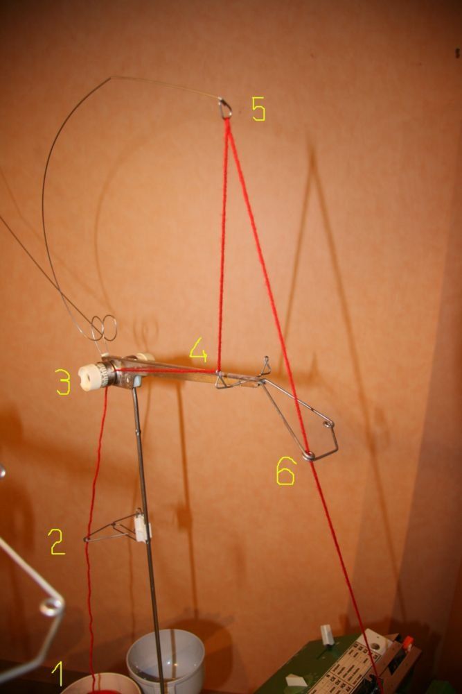

Mise en place du fil sur le pécheur
Sur la notice Passap, vous lirez qu'avant de tricoter, il faut impérativement créer une bobine et très important de paraffiner la laine pour améliorer la régularité du travail et faciliter le déplacement des chariots. (surtout si elle fait moins de 200 m pour 50 gr)
En vous aidant de la photo, pour l'enfilage de la laine sur le pécheur, une fois la bobine dans son porte-bobine (1) côté gauche en premier, sortir le bout du fil qui est à l'intérieur de la bobine, le faire passer dans l'oeillet (2) à mi-hauteur du mat ensuite le placer dans le régleur de tension, écarter le disque extérieur en métal (3), en faisant attention à ce qu'il passe sous l'ergot, visible une fois les disques écartés, il passe ensuite, par les oeillets (4, 5 et 6), puis au travers du bec-fil qui sera fixé pour la Rose sur les chariots, pour les Color, deux modèles, sur le bras de gauche et ensuite l'extrémité du fil, que l'on aura pas lâché, est coincé dans le bloque-fil en bas à droite de la fonture avant.
Color à deux bras (Duomatic S, SD, GS en général) pour la mise en service, tirer deux fois à la main sur le crochet métallique tout à droite, les deux bras seront à la verticale, mettre le bec-fil avec les deux bagues entre les pinces, sur le bras de gauche, l'abaisser, puis tirer une fois, à la main, vers la droite le crochet métallique, un déclic se fait entendre, ensuite mettre le deuxième bec-fil en place et abaisser le second bras, à ce moment là, déplacer les chariots vers l'extrémité droite pour prendre le bec-fil de gauche.
Lors du changement de bec-fil, les chariots, en arrivant au bout de la fonture, déposeront le bec-fil en travail et automatiquement en poussant sur le levier déclencheur, l'autre bras du Color se dressera et le second bec-fil sera pris à son tour, à chaque fois que les chariots iront à l'extrémité de la fonture, il y aura échange de bec-fil, sans aller jusqu'au bout, seul le bec-fil en travail sera déposé et les chariots seront à vide.
Pour le Color quatre fils, sélectionner le bras à lever en abaissant la palette située en dessous du bras (de couleur noire) et tirer sur le crochet métallique, mettre le bec-fil en place et redescendre le bras, une fois tous les bec-fils en place, sélectionner avec la palette noire, le premier fil a tricoter, déplacer les chariots à l'extrémité jusqu'au crochet et prendre le premier fil, ensuite présélectionner avec la palette le bras du fil suivant à tricoter. En abaissant deux palettes en même temps le changement de fil se fera alternativement sur ces deux bras comme un Color deux fils, pour revenir à un fil, sélectionner un troisième bec-fil.
Des que l'on a tricoté quatre rangs, décrocher l'extrémité du fil que l'on tricote, pris dans la fonture avant, pour permettre au tricot de descendre. Il en sera de même avec les autres fils.
En fonction de la taille du fil, il faut ajuster la tension (3), pour un fil moyen, on règle sur 3 ½ et vérifier pendant le tricotage que le ressort (5) ne touche pas l'oeillet (6) si c'est le cas ou si des mailles ne sont pas tricotés ou si le fil est gros, il faut diminuer la tension, à l'inverse si le ressort reste trop en arrière ou des boucles se forment sur la lisière du tricot ou si la laine est fine ou si le fil n'est pas freiné tricot arrêté, il faut augmenter la tension.
Faire TRES attention que les bras du Color avec bec-fil, doivent toujours être couchés (vers l'avant de la machine). Si les chariots ont un bec-fil, un seul bras vide doit être à la verticale.
Faire des tests, pour les Color, en positionnant les bec-fil sans fil.
Placement du fil sur pécheur
