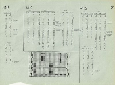

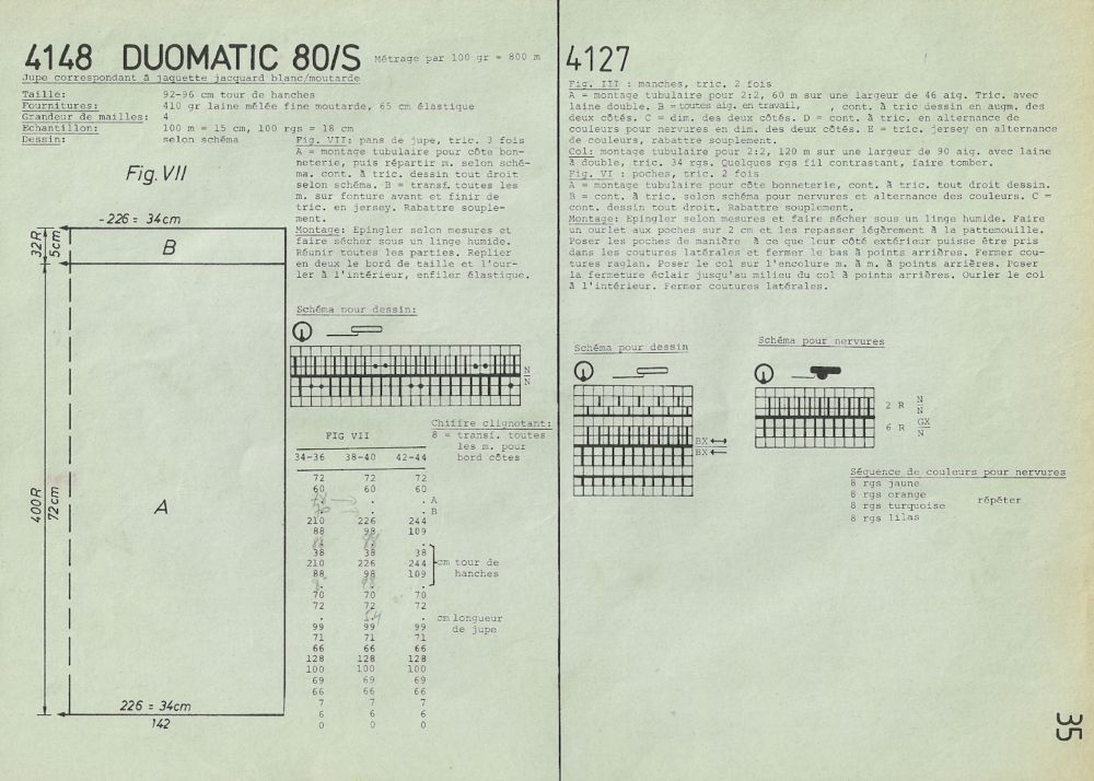

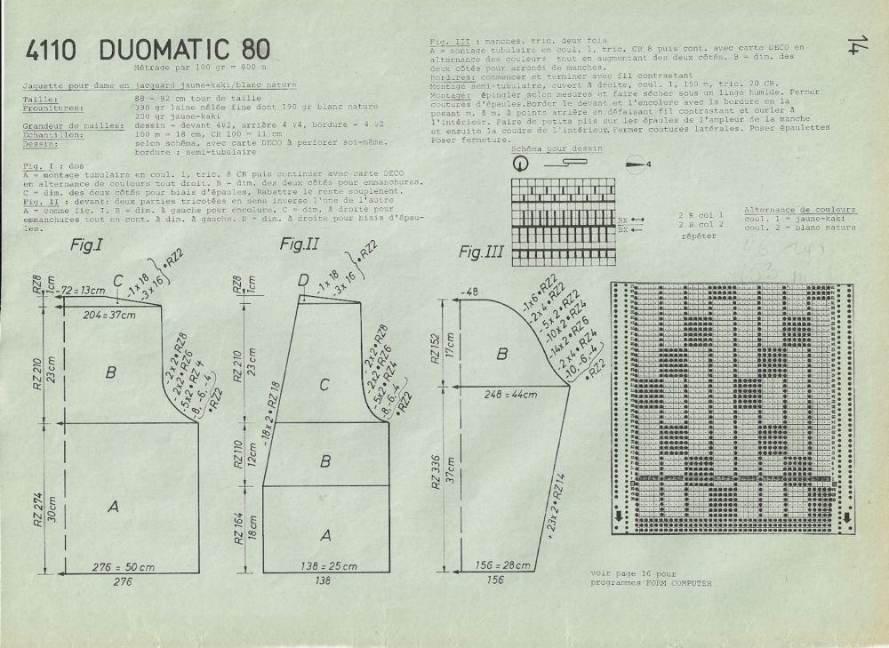

voilà les descriptions::Si je devais refaire la veste, pour le 2° devant et la 2° manche je retournerai la carte déco pour d'autre dessin je l'ai fait ici j'ai pas pensé; sur la description il ne le dit pas.si vous avez de quoi perforer vos cartes déco je vous enverrez aussi de différent motifs passap bien à vous Yolaine

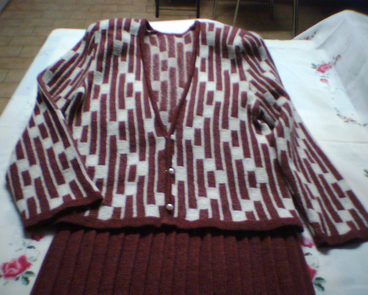

Beau travail !
Je suis admirative, c'est vraiment du beau travail !
Vous êtes très forte !

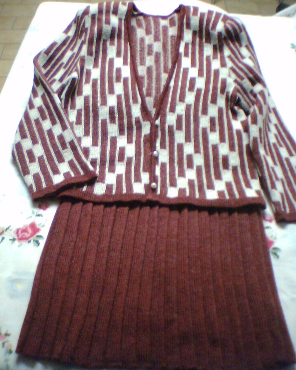

Juste une question, comment fait on les plis sur la jupe ?
Amicalement, Anne
RE: Beau travail !
Merci Anne, forte! non j'ai tricoté plusieurs années depuis 87et variés mes ouvrages,j'ai du recommencer et recommencer puis avec le computer c'est moins de travail que quand on doit tout calculer et j'ai complété ma machine avec le déco j'ai acheté quelque cartes déjà perforées ,comme c'est moins chère les cartes vierges j'ai acheté le livre avec différentes choses . Les livres passap étaient très chers je suis contente que ma dépense sert au moins. avec vous tous et toutes j'apprends encore .
RE: Beau travail !
Pour la jupe, c'est le positionnement des aiguilles qui forment les plis et N/N J'ai 2 autres modèles de jupe je vais les envoyer aussi . amicalement Yolaine
Belle réalisation . . .
Toutes mes félicitations pour cette très belle réalisation. L'idée des bandes verticales qui forment un zig-zag est très intéressante, à retenir.

Très beau travail
Magnifique cet ensemble, vous avez beaucoup de mérite et de patience.
Merci pour toutes vos créations

RE: Beau travail !
J'ai oublié de dire que la description de cette jupe est celle avec la veste de l'ensemble,la veste la différence que c'est avec le déco et la carte une fois son emploie à part un peu plus d'attention elle n'est pas compliquée ;elle peut être faite avec autre motif où jersey n'importe quel points amicalement Yolaine

Bravo + E6000
Beau travail bien sur, je veux juste ajouter à l'attention des nouvelles E6000 ce commentaire:
Les grilles de travail de ces patrons conviennent aussi pour votre machine, il vous suffit de numéroter les lignes et de remplir bien sur les lignes vides, toutes les grilles y compris les grilles de chez Singer ont été faites avec le mème programme comme les grilles Form Computer.
